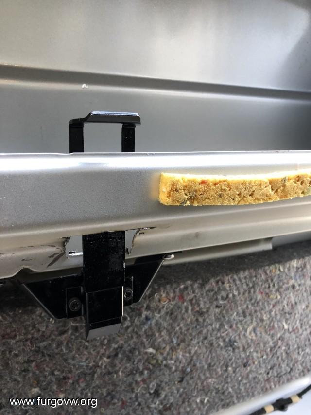

Cita de: SirJan en Septiembre 05, 2018, 18:08:03 pmbueno como soy un cagas prisas y con las fotos del foro de otro usuario y lo que vi poor internet he sacado las medidas a ojo y parece ser que las clave jejejej trabajo terminado y queda de >P... Madre ! Ole !!!
en el interior de la puerta tuve que recortar un cuadrado con la radial para pasar el cierre y luego 4 taladros y pieza fijada del cierre
( donde he visto el problema de mucha gente que se bloquea el cierra hay dos razones 1º falta de grasa en una de las fotos que subo a continuacion se ve con un tubito rojo donde hay que poner grasa y 2º los dos tornillos que sujeat la legueta del cierre puede que esten demasiado apretados y la leguenta baja mas justa ) yo en mi caso lo deje algo mas justa
aqui adjunto fotos mi T5 es de 2004 y este panel es de una T6 T5.2 como se puede observar encaja perfectamente !

Acabo de desmontar el panel de la puerta corredera de vw t5. Muy fácil con 4 tornillos en el filo de abajo y grapas bordeando el panel. Con paciencia y tirando se consigue desprender. Después he atornillado otra vez el cierre que sujeta la argolla de la mesa. Queda un poco duro pero engrasado funcionará. No es difícil con paciencia. Saludos y gracias por haberlo intentado antes que yo y haberlo publicado.

SirJan, muchas gracias por las fotos, me sirvio para entender porque se quedaba bloqueada la mesa y donde lubricarla,

Hola. Ya veo que muchos habéis tenido también el problema con la sujeción superior (yo he vivido con ello 15 años) pero lo que me trae aquí es la parte inferior. Se me ha ido soltando el listón de plástico que hace tope por abajo hasta que se ha soltado y ya no se sujeta la mesita. Ya no hay piezas y la única solución que me dan en VW es cambiar todo el panel (1000€...). ¿A alguien le ha pasado y conoce alguna solución que no pase por cambiar el panel?
