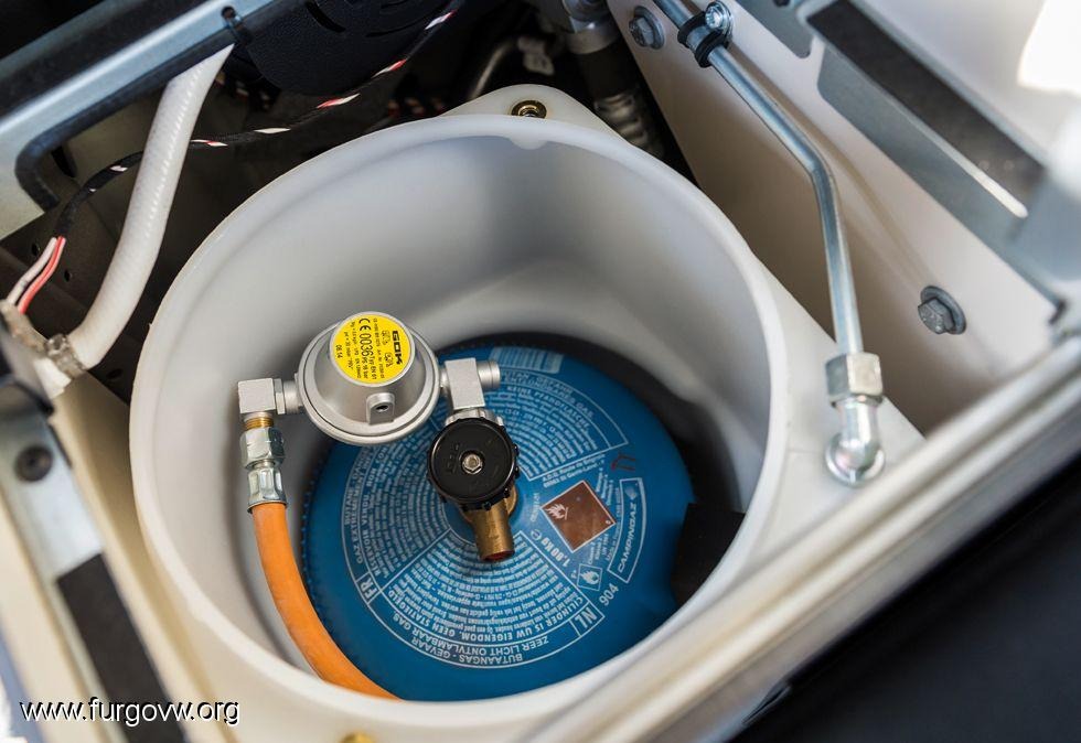

Mi problema principal es la falta de espacio dentro del habitáculo donde se coloca la bombona, creo que si pongo ese filtro tendré problemas para introducirla, me pasaba igual con los reguladores de presión rectos y he tenido que pedir uno en forma de U desde Francia.

Buenas tardes,
Mi furgoneta lleva un compartimento para el gas como este:

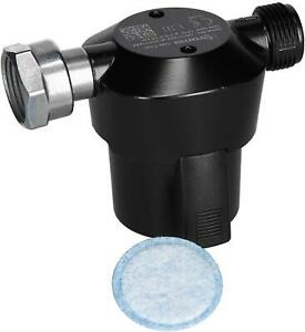

¿Tengo la duda de si ahí entrara un filtro como el de la imagen? ¿Alguien lo lleva así?
Muchas gracias!
Realmente tienes muy poco espacio como para meter un filtro ahí.

Todas las bombonas llevan impurezas y los filtros protegen los reguladores y los dispositivos conectados. Puede que no te vuelva a ocurrir aunque no uses filtros.

Más del 95% de los foreros no llevan filtros y hay pocas noticias de errores con los reguladores.
Aunque a día de hoy Truma recomienda montar filtros en las instalaciones por tema de garantías.
