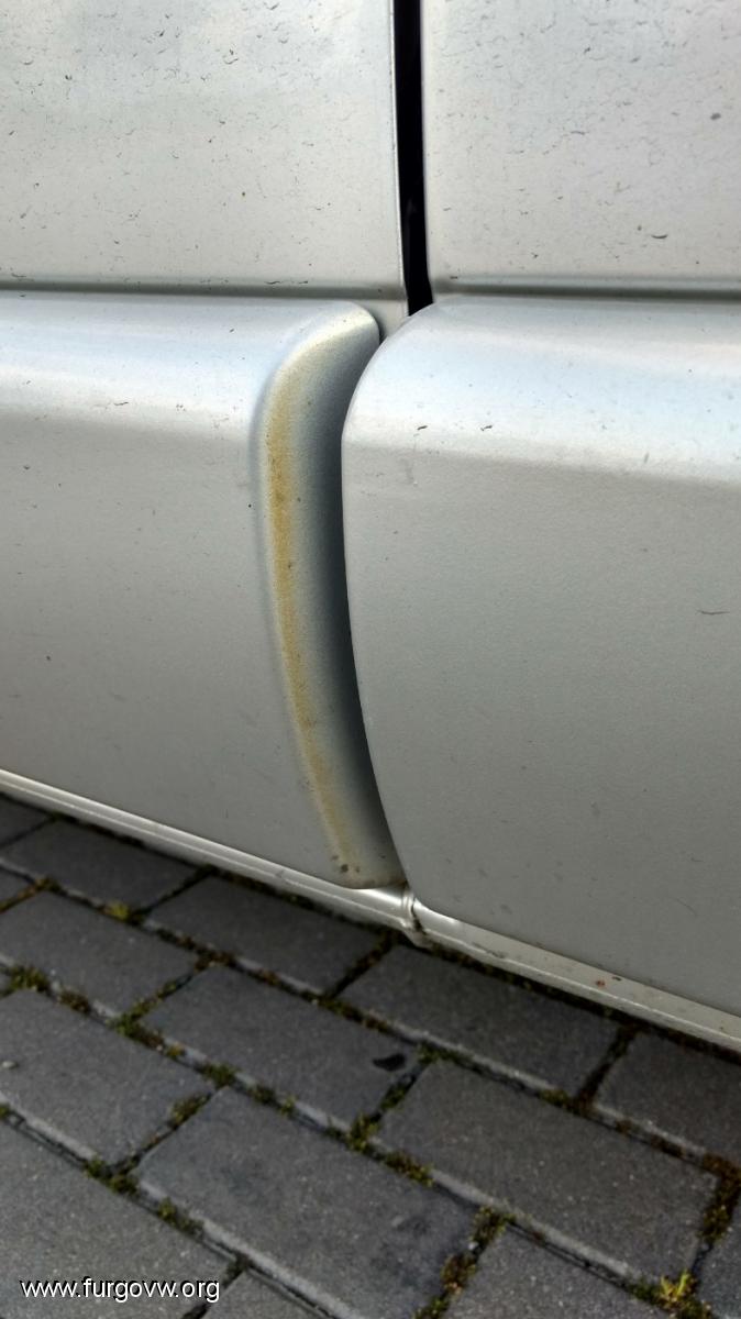

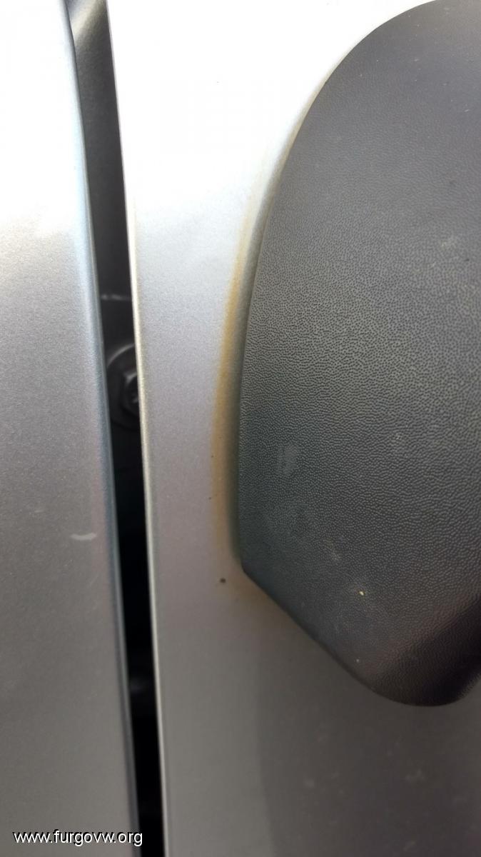

Hola gente! Soy nuevo en el foro. Voy a meterme en el mundo camper. Hasta ahora he tenido una Alhambra a la que le he puesto un colchón y suficiente. Me ha venido muy bien durante 3 años pero ya está muy vieja y quiero evolucionar. ;D
Estoy buscando furgo nueva y he visto el gran mundo de las westfalia (vito, multivan y demás) y con ellas el horrible mundo de los óxidos.
Tengo opción de cogerme una vito del 2002 cdi 112 que he visto medio decente porque otras que he visto estaban totalmente podridas con lo que su compra era inviable.
He visto los bajos, soy nulo en mecánica y demás y me da la sensación de que se está intentando ocultar el óxido os paso las fotos para que me digáis si merece la pena o hay que huir  .ereselmejor .fotografo
https://photos.app.goo.gl/saeocVGQhMBNi5sH8
Gracias!
durruti1
Eso en este mundillo son óxidos de chichinabo y normales en una zona que está tan próxima al suelo.
Yo a eso no le considero óxidos graves para nada.
Son óxidos normales y que puedes solucionar tu con lija convertidor oxido y antigravilla porque se ven todos en bajos en zonas expuestas con material contundente y que no se ven podridos. Parecen muy superficiales.

Es verdad que es normal que tengan algo de óxidos. Parece que han intentado ocultarlos con spray de pintura y a venderla. Todo depende del precio, parece importada por los óxidos que tiene. Yo intentaría una nacional sin esos óxidos, pero repito, es cuestión del precio. Es verdad que no parece que sean óxidos que afecten a la estructura pero lo de la puerta y los faldones sí quieres dejarlo bien tiene su trabajo. Yo tuve una AC Hobby que venía recien pintada con antigravilla, al final los óxidos salieron y a base de cepillo de púas, bloqueador de óxido y antigravilla lo arregle, pero hay que dedicarle unas horas.

El óxido en la chapa de cierre del capó, debe ser bastante común, yo tuve que cambiarla la chapa y aunque me costó un poco encontrarla en un desguace, con 2 pesetas solucionado.
La puerta un poco lo mismo, en un desguace no será difícil conseguir una del mismo color por poco dinero.

Los únicos óxidos un poco más preocupantes por el trabajo que lleva repararlos, no porque sean graves para la estructura de la furgo. Están en la parte baja de los laterales de la furgo, al lado de los tapes de goma redondos para sujetar el gato. Se ve que los han pintado con antigravilla y después en plata. En la mía hubo que cortar y soldar chapa nueva y volver a pintar. Da la impresión de que los han reparado en plan chapuza para venderla.
