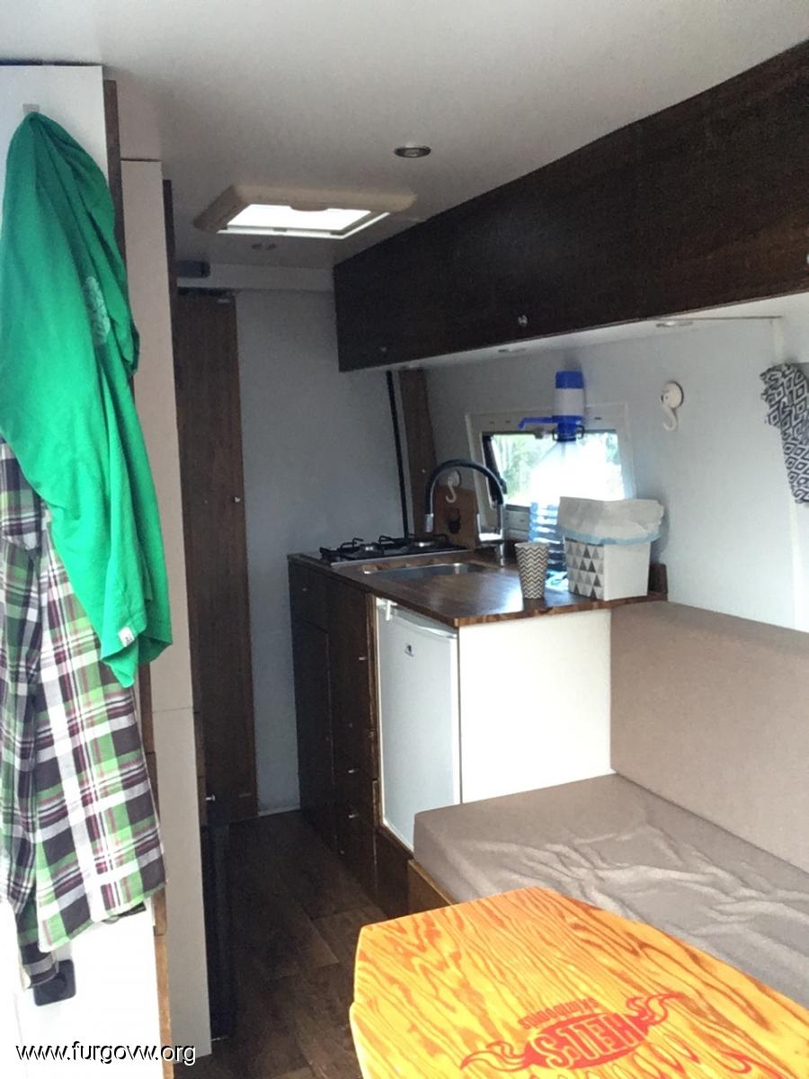

-Otro error detectado fue con la calefaccion Truma 3002S, cuando la compre estaba preparada con la chimenea a la izquierda y al darle la vuelta para que la salida estuviera a la derecha, el termoestato se quedo entre el armario y y la calefaccion por lo que se calentaba mucho y se paraba, finalmente me di cuenta y al ponerlo entre la calefaccion y la carcasa todo solucionado.
-Otra cosa MUY importante al hacer el agujero por donde coge aire el campa géiser (suelo), no conte con la salida de humos del tubo de escape y entraba poco pero entraba monóxido de carbono, por lo que tuve que hacer un cajón con una especie de tapa corredera que sale por el armario de al lado la cual tapa la entrada de monóxido de carbono y me ;permite abrirla para utilizar el campa Geiser (calentador de agua instantánea).

Pues la furgoneta ya esta terminada y rodando, la Itv fue muy sencilla y amigable, la pase en la ITV de Catarroja Valencia, os la aconsejo porque con toda la documentación y sin cita la pase sin problemas, después de un mes y medio de estreno por el norte de Espana y Portugal, detecte algunos fallos, el mas importante fue cuando la furgoneta estaba algo inclinada la caída de agua de la ducha hasta el deposito de sucias no era suficiente por lo que el plato de ducha se quedaba con agua y al final goteaba por debajo de la furgoneta, motivo por el que a la vuelta decidí instalar un deposito de aguas sucias extra pequeño debajo de la ducha.
La ducha ahora desahoga en los dos deposito as'i que dependiendo de la inclinación va  a uno u otro.
_A ver si cuando en Abril que la vuelvo a coger hago alguna foto del deposito y de la ducha terminada.Saludos!!

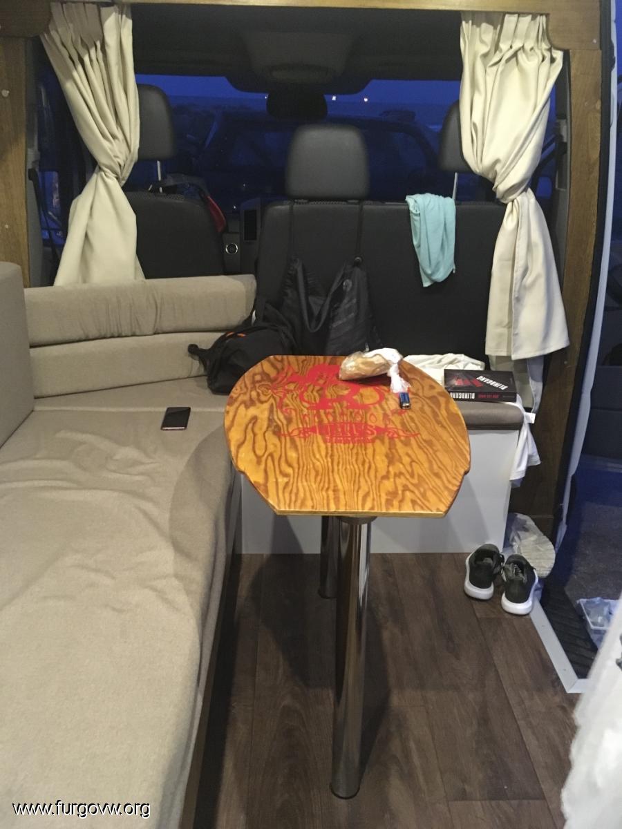

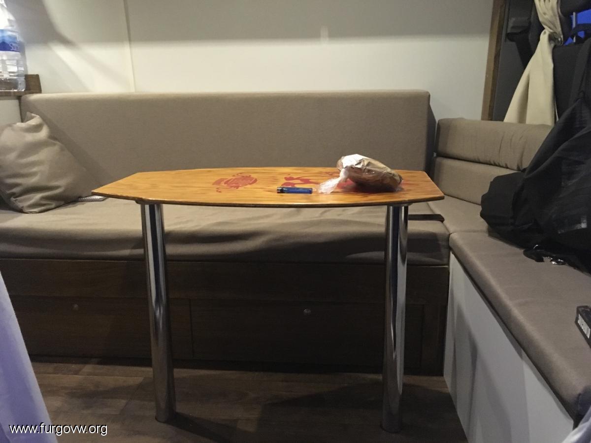

jonanderbilbo
Lo primero felicitarte por el currazo, te ha quedado espectacular!! Y también me guataría saber cómo has hecho la mesa, ¿se aguanta de pie con las dos patas en linea o tiene algún otro apoyo?
