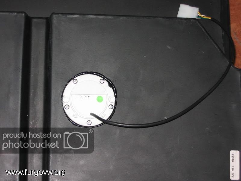

Quiero instalar un deposito especifico en los bajos de la furgo. He comprado todo el material pero tengo varias dudas, la principal es como colocar el sensor de agua.
El deposito y el sensor de agua son estos:
En este brico, http://www.furgovw.org/index.php?topic=131317.msg818762#new he visto que lo dejan al ras del deposito pero no se exactamente como. Supongo que haciendo un agujero de la misma medida y encajándolo y dándole pasta para unir y sellar. ¿Es así como se hace?
ME da miedo que no quede muy fuerte y se salga o algo parecido...
Aquí la foto montado:

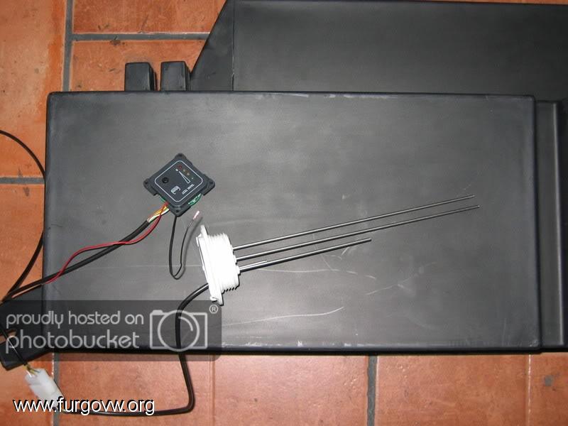

También tengo que cortar las varillas para adaptarlas al deposito. Aquí tengo dos dudas, una porque no se si da igual o cada varilla es para una medición en concreto (lleno, medio, bajo). Y la segunda cuanto de largo dejar a cada varilla. ¿Apuráis mucho el lleno o vacío?

El tamaño del deposito lo tienes que medir y calcular en cuatro cuartos. El ultimo cuarto va sin varillas, el segundo cuarto (mita de depósito) son las dos varillas largas, el tercer cuarto es la varilla anterior y el cuarto cuarto es la varilla más corta y cuando el depósito está atope..
Así cuando está en reserva el depósito, es que está en el último cuarto, que es cuando no hay varillas. Cuando las 2 varillas más largas detecta entonces está por la mitad, osea 2/4.
Cuando está en 3/4 es cuando la varilla intermedia detecta
Cuando está en 4/4 es cuando la varilla más pequeña detecta, usea el deposito llenisimo.
No se si me he explicao... en las instrucciones del sensor te aparece.
saludos.

Repartí el deposito en 4 zonas, haciendo las medidas proporcionales para mi deposito en base a las del esquema de las instrucciones.
Corte las varillas, lo probé... y mierda...
La longitud de las varillas era buena, marcaba bien las cuatro zonas peeeeeero me había equivocado al pedir y había pedido la sonda de aguas sucias!  :roll: Y claro, el led rojo esta arriba y el verde abajo. Y cuando el deposito esta lleno sin pulsar el botón se queda la luz roja encendida. Como me gusta dejarlo todo bien ya he pedido el de aguas sucias. (eso si maldiciendo por ser tan despistado a la hora de comprarlo)
