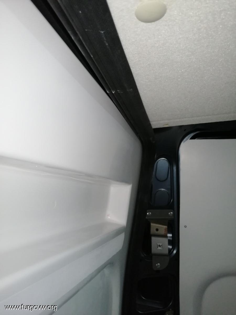

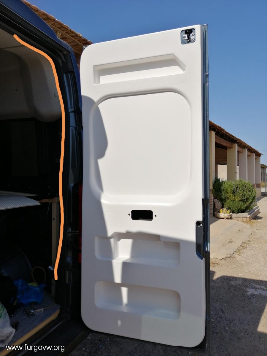

Puyol
Esta es la zona de goma donde chocan y no me cierra bien. He aflojado las bisagras y las he llevado atrás lo máximo posible, ha mejorado algo pero un cierran muy justas.
Jordi lopez
No cortes la goma, la goma tiene su funcion y es que no se cuele el agua ni el aire, hace el perimetro de eztanquiedad, llamalo y consultale , haber que solucion te da
Quin caloret !!!
Puyol
Le llame y me dijo que jugara con la bisagra, pero al ser nueva la furgoneta puede k choque un poco hasta que la goma ceda un poco con el tiempo.
