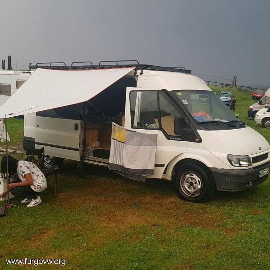

Hola estaba mirando las fotos del toldo y no veo con que lo sujetaste puede ser que lo pegaras?
Si es así con que lo hiciste

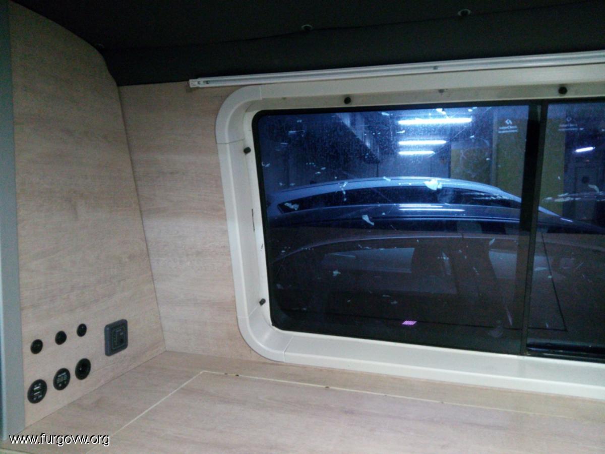

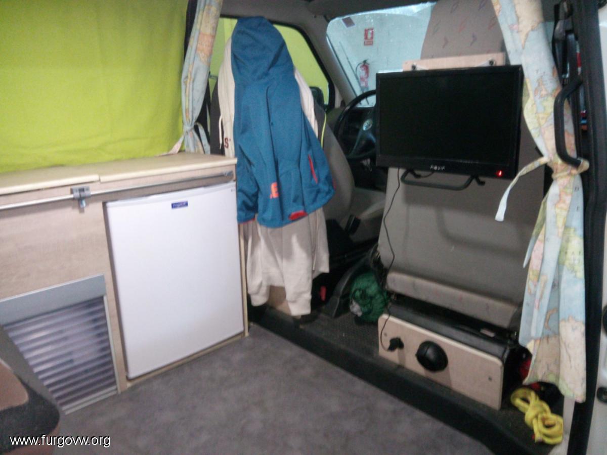

Bueno, a puntito de salir 2 semanitas de vacaciones. Fotos de los ultimos avances.

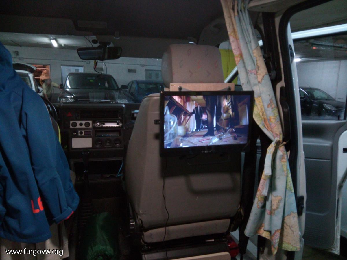

Tv en marcha  .palmas
Otro angulo
Tambien se pueden ver las cortinas colgadas.
Y aqui el detalle del marco de la ventana

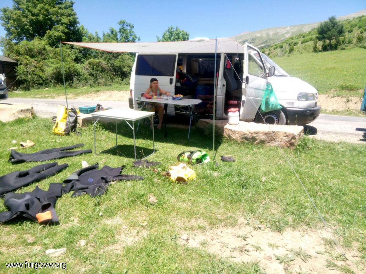

Tambien he montado la guia para el toldo tarp de Decathlon, me queria apuntar a la ultima CC pero la burra no da para mas, tal vez el proximo verano.
Y una del toldo montado en una salida barranquera hace un par de semanas

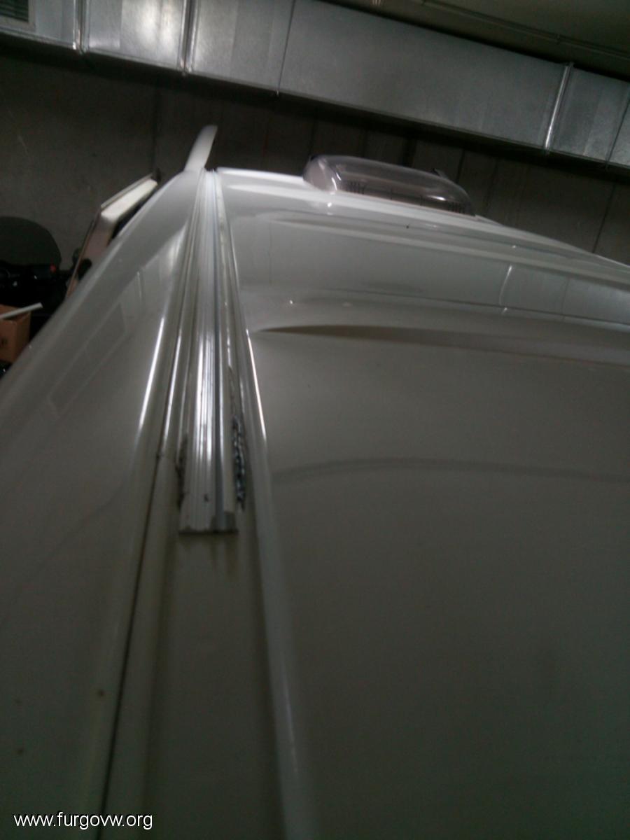

El riel para el toldo esta pegado con polímero, el mismo producto que se usa para fijar las claraboyas.
Yo utilice este creo.
https://www.wurth.es/sellador-ms-polimero-blanco-310ml
Después de darle un cordón le coloque unos tacos de madera haciendo presión contra el techo del garaje. Queda fortísimo y de esta manera te ahorras agujerear techo que si es un trabajo que no estes acostumbrado a realizar mejor no correr riesgos.

Dan79
Fenómeno muchas gracias por la info
