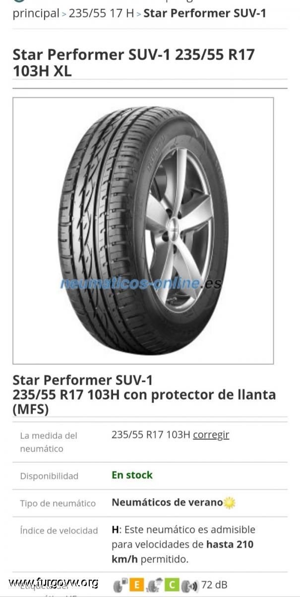

Podría ponerle estos por ejemplo y pasar la itv sin problema?

a ver en neumatico de invierno o all stations la itv si te deja bajar codigo de velocidad que no de carga,yo llevo 235/55 R17 103 W ,y ahora llevo los cross-climate M+S todo tiempo en 235/55R17 103 H,he pasado la itv sin ningun problema,lo que desconozco si pasa lo mismo con neumatico de verano a ver si alguien mas puesto nos lo puede aclarar.

Buenas, RF y XL son lo mismo, que son reforzados.
