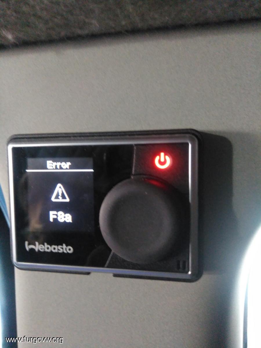

Hola buenas aber si me podéis echar una mano alguna que sepa o entienda..Resulta que ayer mi chico y yo estando en Panticosa esquiando dormimos en el Parking al lado de pistas.Cual fue nuestra sorpresa ke al dar al mando de la cale salia aire frío y en la pantalla nos ponía error F8a.Decidimos bajar a jaca por el frío que hacia ya con la idea de dormir abrigados la sorpresa fue que al bajar funcionaba correctamente y pudimos dormir sin fallo alguno.Pero hoy de nuevo en jaca y Panticosa nos sale lo mismo y no sabemos que puede ser..Estuvimos desmontando la batería auxiliar para ver si era algún fusible pero todo ok no entendemos mucho de electricidad..Y no sabemos que hacer si llevarla al taller donde nos la instalaron o ke

Txipi1921
Ahí se ve claramente el error haber si alguno a tenido el mismo error que nos explique un poco plisss.Ya sabemos que puede ser mas o menos xke tenemos el manual pero para hacernos una idea que costaría una reparación el lunes la llevaremos a que la revisen si no es una chorrada que secpueda solucionar fácilmente y alguien lo haya hecho.
