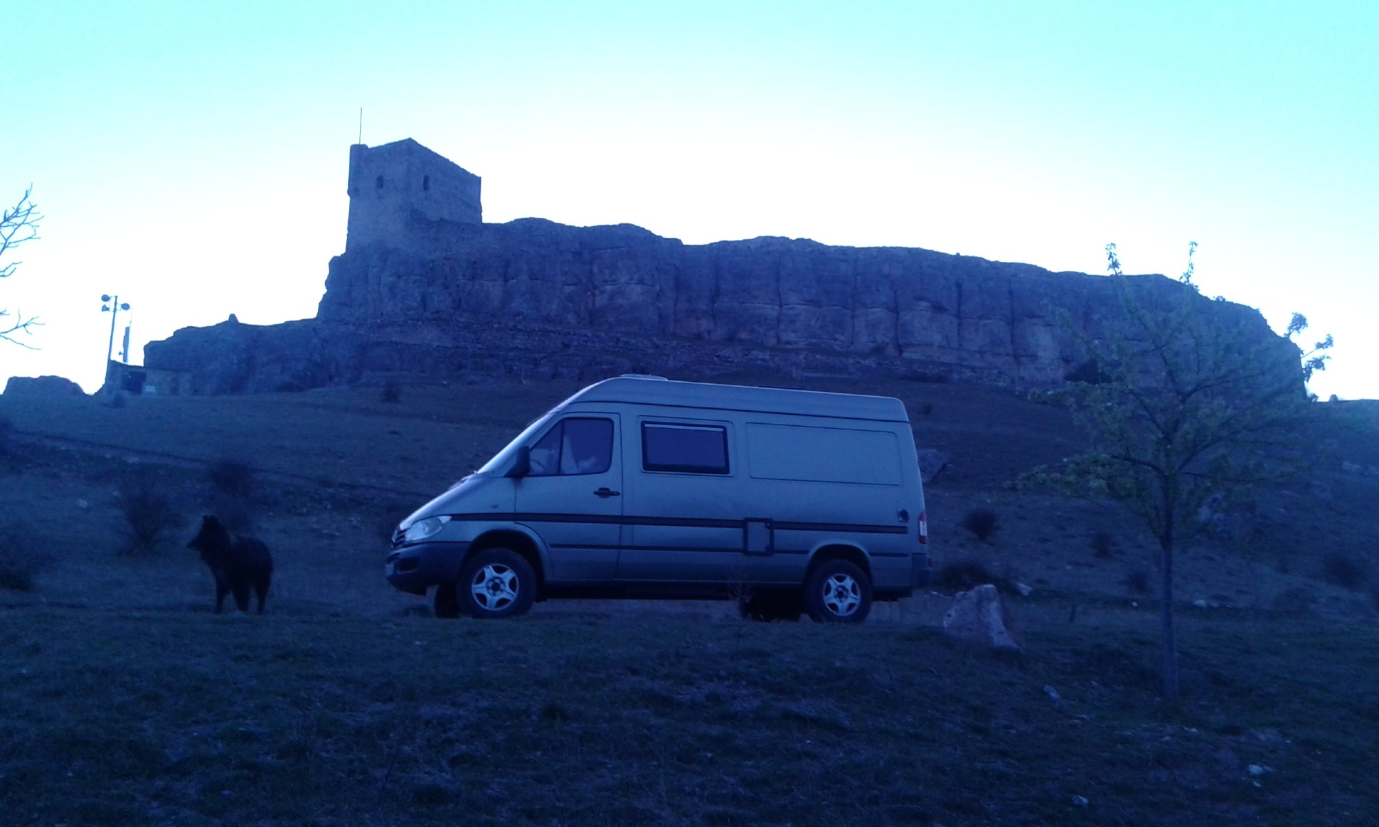

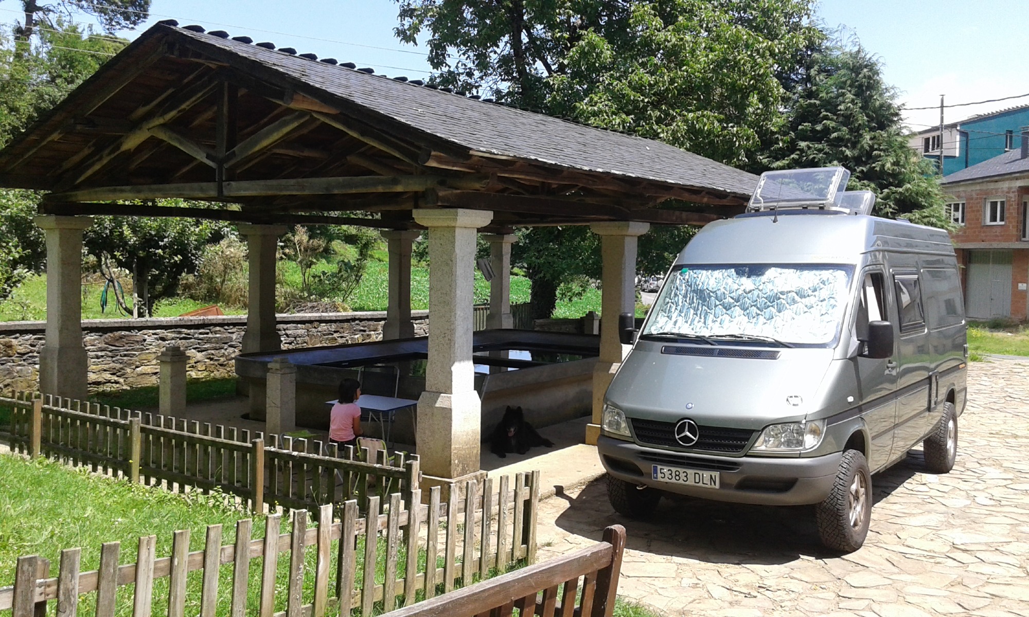

Geras
Hola. Casi todas las de Ssangyong te valen, las del Mercedes G también, pero suelen estar carísimas. No se si quieres mantener la llanta 15 o pasar a 16.
Te paso un enlace a una empresa de separadores donde puedes consultar las medidas de tornillería de casi todos los modelos de coches y saber si coinciden con la que necesitas, viene muy bien a la hora de buscar llantas usadas.
https://spurverbreiterung.de/index.php?cat=c1_separadores-ordenados-por-marcas-vehiculos.html&XTCsid=8snl3cn9othf85jddfkn1pfqu0.
Recuerda que la medida de la sprinter de esa época es 5x130 y 84,1 de buje.
Geras
De hecho yo tengo unas llantas de Ssangyong en 16" con tornillos y centradores, lo único que desplazan unos 3 cm cada una, si te hacen juego podemos negociarlo.
Las ruedas que yo llevo son muy gordas porque es la 4x4 pero en una 4x2 unas 225/65/16 serían equivalentes a las originales.
