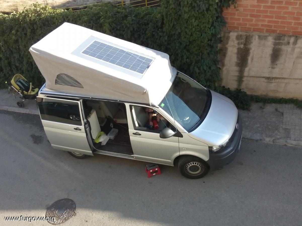

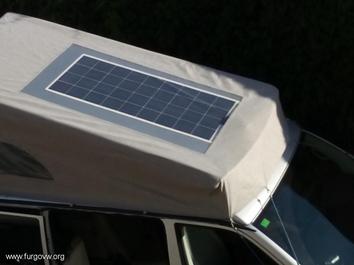

Hace unos meses hicimos instalar una placa solar de 150W. Como nosotros dormimos prácticamente 3/4 partes del año con la funda en el techo elevable necesitábamos adaptar la funda a la placa para poderla aprovechar a tope. Por eso pedimos a una empresa que se dedican a tapicería que nos instalase una rectángulo de plástico que se adaptase a la placa. Os dejo un pare de fotos:

Lo hice en una empresa de mi pueblo que se dedican a hacer toldos y tapicería en general: Tapisseries Alfil (Berga)

La montamos en el momento que levantamos el techo. Lo hacemos mi mujer y yo mano a mano, justo cuando llegamos al sitio de pernocta, antes de desabrochar los dos peques. La maniobra "complicada", que es pasar la funda de delante hacia atrás (entre los dos) y cuando yo voy levantando el techo ella va recolocando la funda dura un par de minutos. Entonces yo me dedico a unir la tela con unas gomas con una cinta que me hice expresamente y que se coloca en los railes laterales. Esto me lleva unos cinco minutos.
