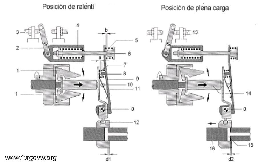

Para el montaje se me borraron las marcas.... asi que he aprendido un poquito de cómo se regula la bomba desde el eje, a ver si se explicarme:
Al lado contrario a la polea tenemos el tornillo de ralentí, éste y el eje acelerador accionan la misma placa interna (9 en la foto) y evidentemente es la clave para regular bien la aceleración y ralenti.
Si quitamos el tornillo de salida de gasoil, sacamos un poco de gasoil si nos impide ver (usé una jeringuilla) y miramos con una linterna, vereis el muelle final del eje (dirección desde la polea hasta el tornillo ralentí) y la placa 9 en la que se ancla (perpendicular al muelle que veis) Yo veo  sólo unos 4 mm de esa placa, la reconocerás facil con el siguiente punto:
Si ahora moveis a mano el eje vereis entrar el mecanismo hacia la polea y la placa 9 desaparece hacia dentro. y al volver el eje con el muelle, vuelte a aparecer.
Desmontemos ahora las bases sobre el eje hasta dejar éste limpio, muelle incluido (tirando con un cable lo destensé), si giramos el eje con un destornillador hacia la derecha, vereis que la placa 9 deja de moverse aunque el muelle aun retrocede, ése es el límite que le impone el ralentí, dejamos el eje así por ahora. Si ahora aflojas el ralentí 7 vueltas (llave 13 primero, resto destornillador), la placa 9 se mueve apenas un milimetro o dos, pero es lo justo que necesita para no calarse, juega con el eje ¡¡solo milimetros!! para que veas cómo pasa de empujar la placa 9 al girar a la izquierda a llegar a su tope al girar a la derecha. Dejala pasado ligeramente ese tope. Vuelves a apretar el ralentí cinco o seis vueltas dejando la rosca de 13 floja aún, colocas el retorno de gasoil y la primera placa del eje con su rosca pero sin muelle (tal cual hemos dejado el eje). pruebas a arrancar, tendrás el ralentí algo bajo y apenas te acelerará. si se cala aprieta un cuarto de vueta el ralentí, arranca. Ahora, sin parar el motor puedes apretar el tornillo de ralentí hasta que quede en el punto que quieras (unas 8.600 vueltas lo tengo yo).
Bien, apaga el motor, aprieta la rosca 13 del ralentí OJO sujeta con el destornillador el ralentí para que no se gire más.
De nuevo quitamos el tornillo de retorno, giramos el eje para ajustarlo al momento que aún no empuja la placa 9. Como el ralentí debe poder ajustarse en el futuro, deja ese milímetro o dos milímetros hacia atras sin que empuje.
Coloca el muelle, lo tensas y bloqueas (con un cable fuí girando tensando y lo até a un tornillo del guardabarros), coloca todas las placas sobre el eje, la primera con las marcas no hay mas que tener la precaución de que quede el apoyo de arriba (polea a la izquierda) contra el tornillo, tomate tu tiempo para ajustar perfectas las muescas con el eje. Arandela, rosca, resto de piezas (esas si las tenía bien marcadas asi que no sé regularlas), se coloca el ERG (te aseguras que al pisar la chapa hace click o arrancará la bomba auxiliar de agua hasta sin llave).
El tornillo y tubo de retorno con ambas arandelas de cobre, todo lo que hayas soltado y listo.
No es el proceso más fino del mundo, ni galgas de medida ni nada... pero ha quedado bien.
Si alguien quiere mejorar la explicacion o explicarme una forma más técnica de hacerlo, estaré encantado de aprender  :D ;)
