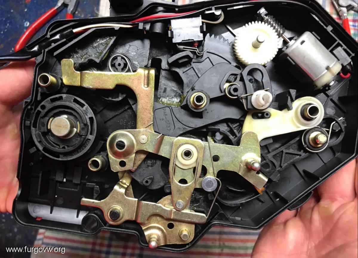

Hola compañeros.
Pues al final lo logramos, hemos salvado el mecanismo.
El merito es de un compañero, que con paciencia y habilidad, consiguio recosntruir todos los engranajes.
Adjunto una foto de como quedo, por si ha alguien le sirve. (solo falta una palanqueta que empieza en el bombín)
Y funciona a la perfección.
Gracias por todo. Seguramente ya molestare en un futuro.

Madre mía, tu colega debe ser un genio, menudo mecanismo más complicado, has probado si permite viajar en el tiempo o algo parecido?

pepe serrano
Debe porque a mi me han salido un par de canas. Si que es un genio, paciente y metodico.
Mas bien una botella de vino, me he ahorrado un dinero.
Y lo gracioso es que todo esto para poder subir un palito, enganchado con un clip de plastico.
