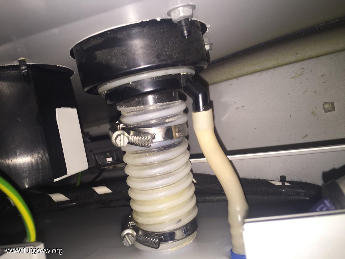

Buenas! después de un tiempo de volverme loco buscando de donde venía el agua que me encontraba debajo del mueble, he dado con ella. Os explico por si os pasa a alguien, porque yo busqué por el foro y no encontré a nadie que le hubiera pasado.
El tema es que cuando paraba después de un viaje más o menos largo me encontraba un hilito de agua a lo largo de la base de todo el mueble.
Hice varias pruebas con el depósito de agua limpia, con el de sucias y todos los tubos que entran y salen de estos, y aquí estaba el problema:
Es el tubo de llenado del depósito de agua limpia de la T5 visto desde el armario que tenemos al lado de la nevera. Se accede quitando las tres grapas que hay en la pared del armario. Las dos abrazaderas metálicas estaban flojas y con el movimiento del agua cuando el depósito iba bastante lleno me la iba tirando muy poco a poco hasta que salía por debajo del mueble.
Espero que os ahorre unas sesiones de contorsionismo por los recovecos de vuestra furgoneta...

Joder pues esos mismos son los síntomas que yo tengo, y también me estaba volviendo loco. Lo voy a mirar a ver!
Muchas gracias por compartir!!
