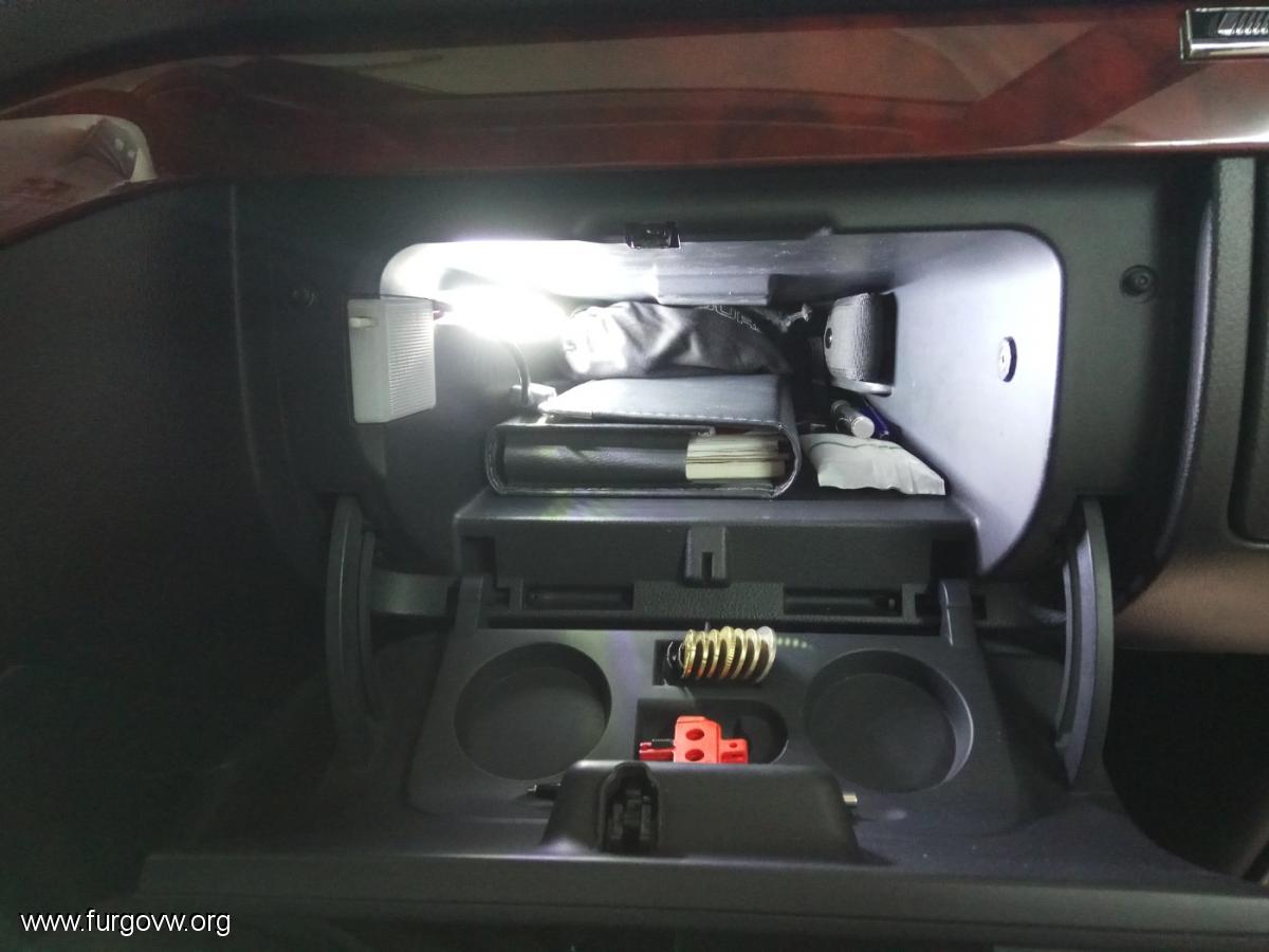

Hola foreros , aquí dejo un brico sencillo para mejorar la iluminación de la guantera de mi Viano Trend, que al ser muy profunda y llevar una bombilla incandescente bastante limitada, no se veía nada en la parte del fondo.
Además es el comienzo para ir sustituyendo todas las bombillas originales de mi furgo por leds , poco a poco, para tener un menor consumo de batería y una iluminación mejor.

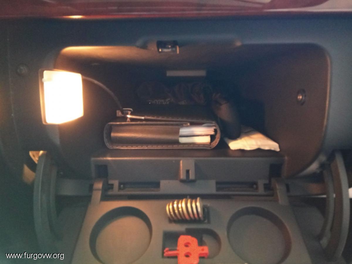

Esta es la iluminación inicial de origen.

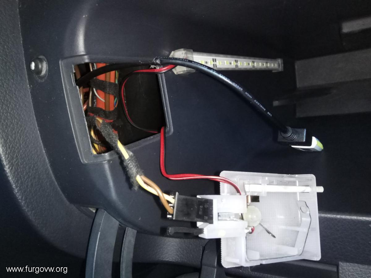

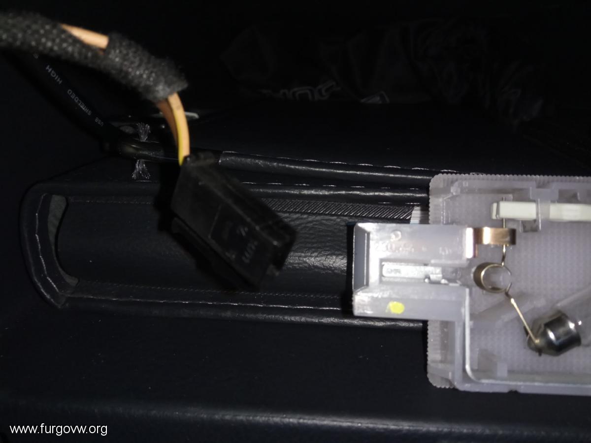

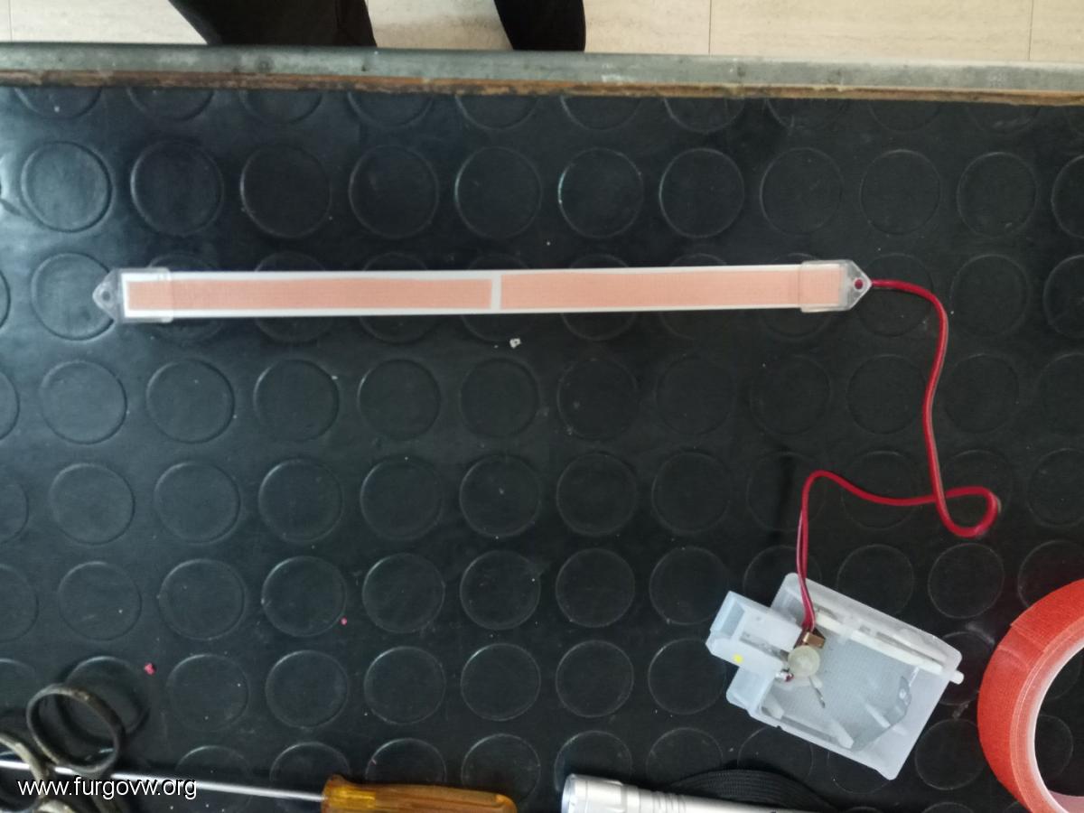

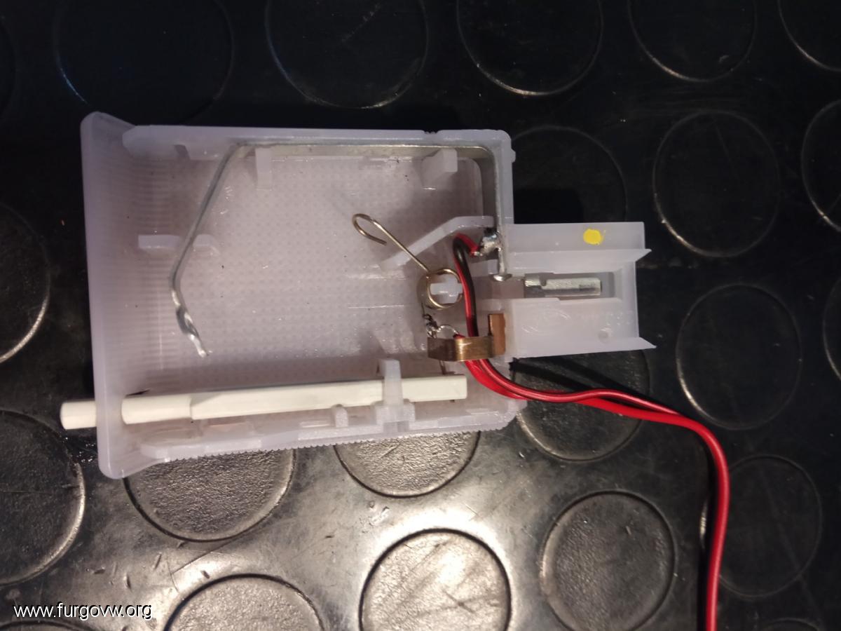

Lo primero es desmontar la tapa con la bombilla y sacar el conector.Sale fácil haciendo un poco de palanca con un destornillador fino.

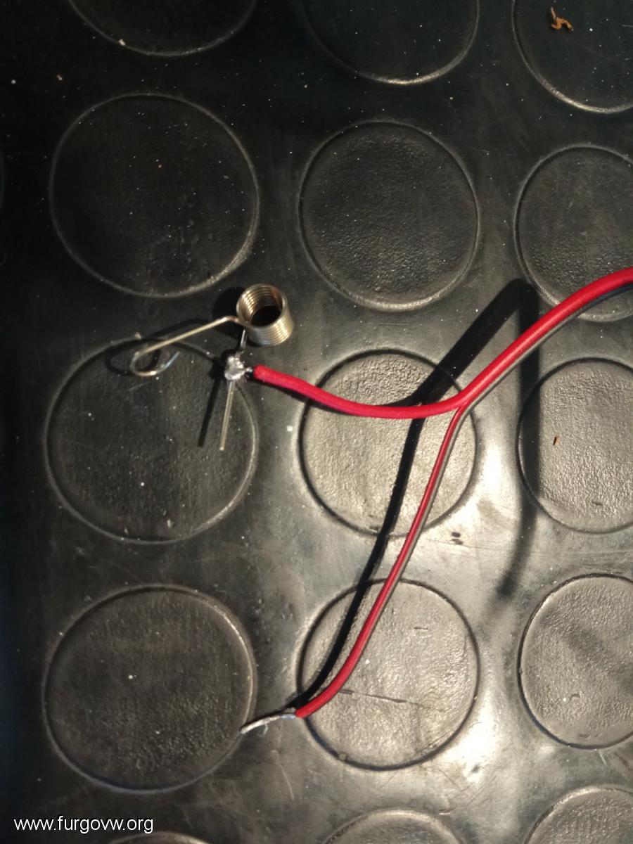

Después soldamos los cables de la barra led al positivo y negativo del mecanismo  original.

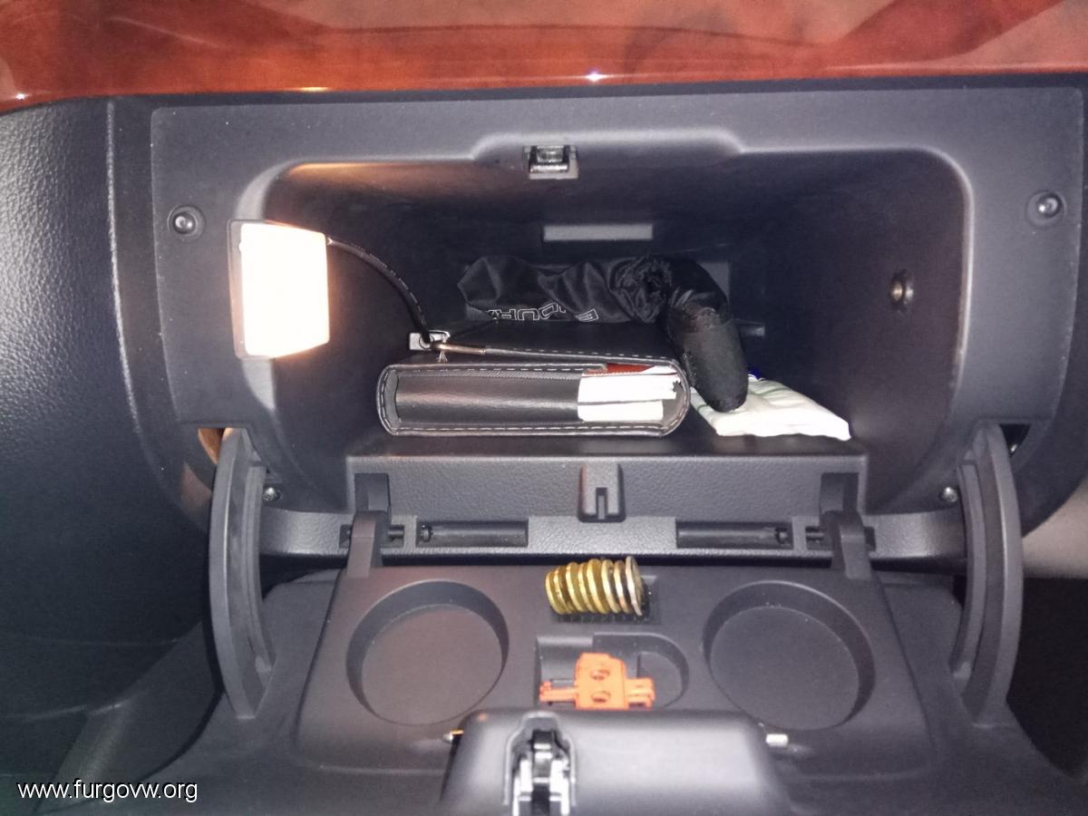

A la barrita led le pegamos cinta adhesiva de doble cara , para pegarla en un lateral de la guantera

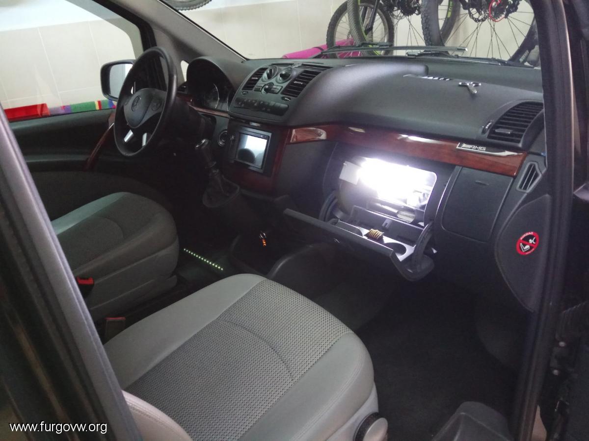

Volvemos a conectarla en su terminal y nos aseguramos de que el interruptor que se acciona con la puerta funciona correctamente.

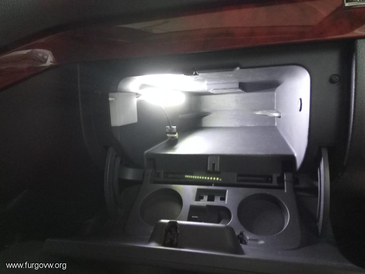

Y éste es el resultado final, menos consumo  y mejor iluminación.
Sencillo, práctico y barato, por unos 2.5€ que vale la barrita led, y aplicable a casi cualquier furgo.
Espero que os guste la idea. Un saludo a todos .adios
pedroteam
wowww... sale el sol en esa guantera...
