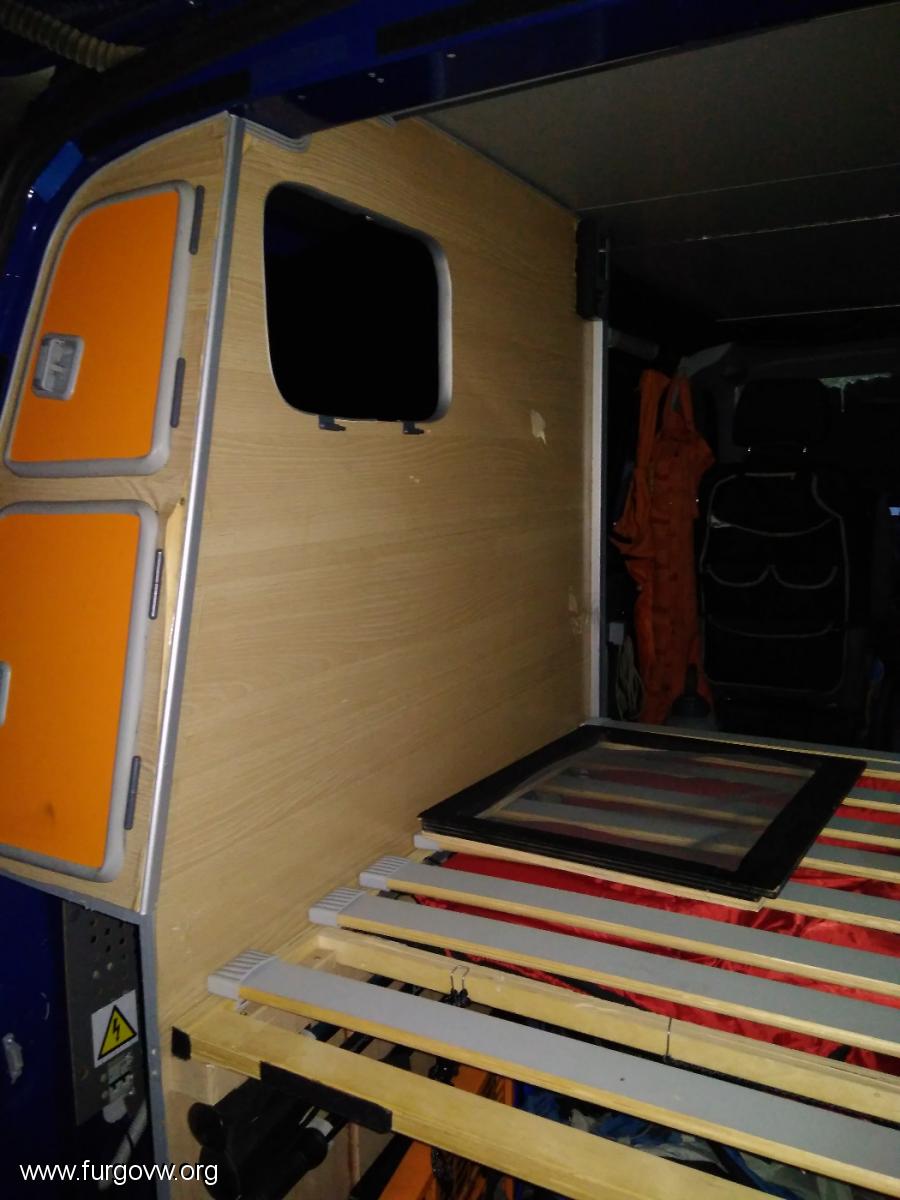

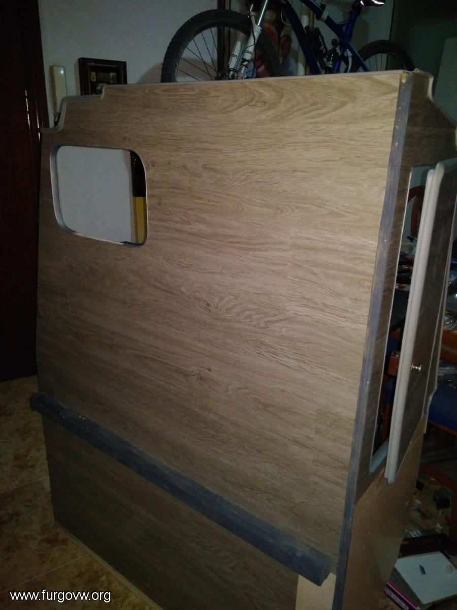

Esta era como estaba mi furgoneta,la opción que elegí,como madera el contarchapa y un vinilo,el problema al cabo de un tiempo, con la calor y el frió ha ido encogiendo.Además de los roces que ha ido teniendo.
En agosto de este año me decidí a darle un cambio a La caprichosa y me metí manos a la obra.

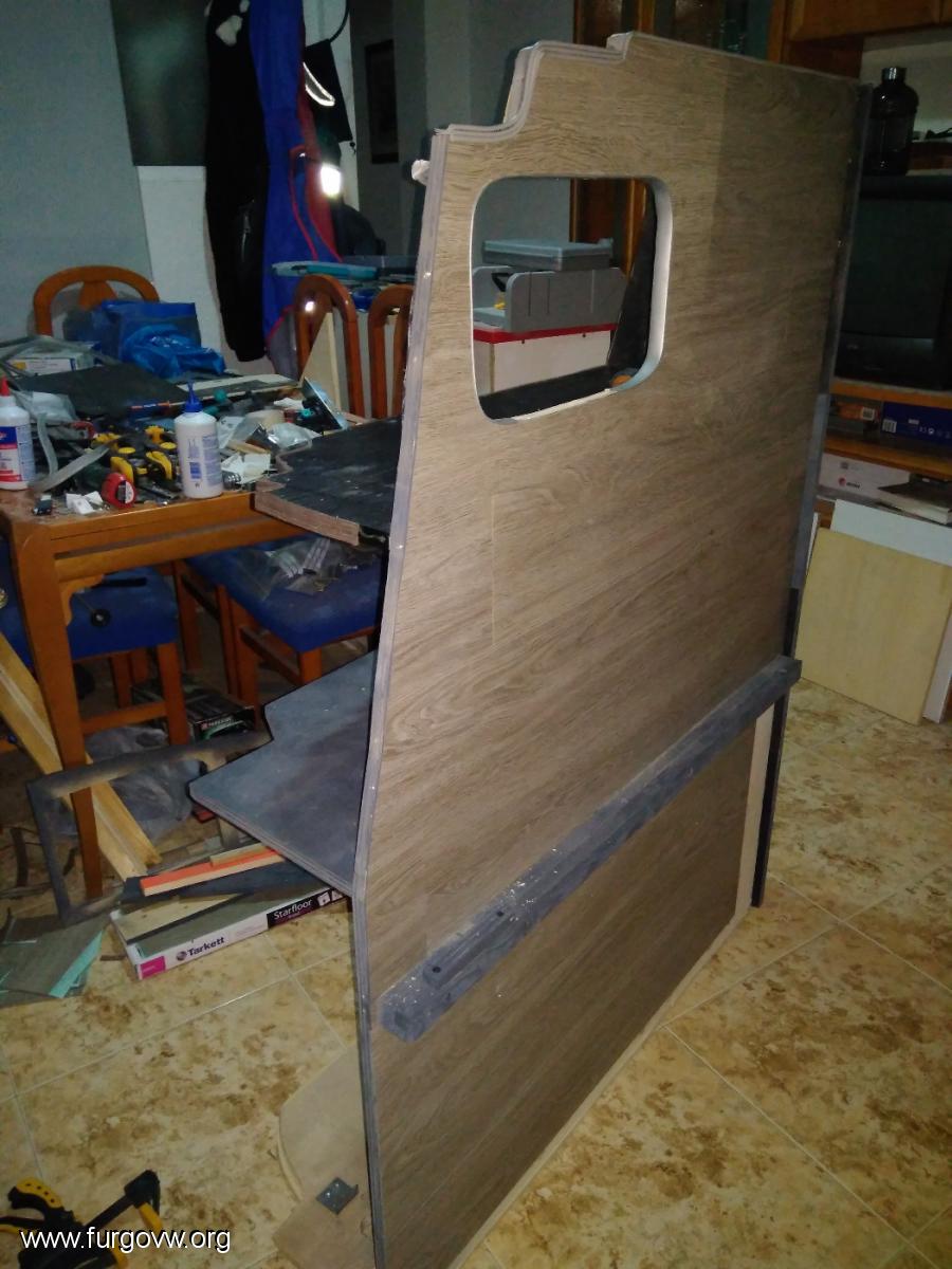

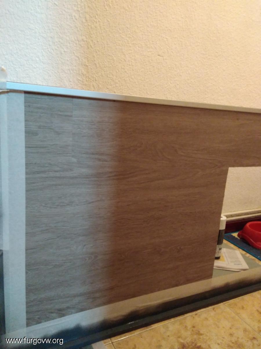

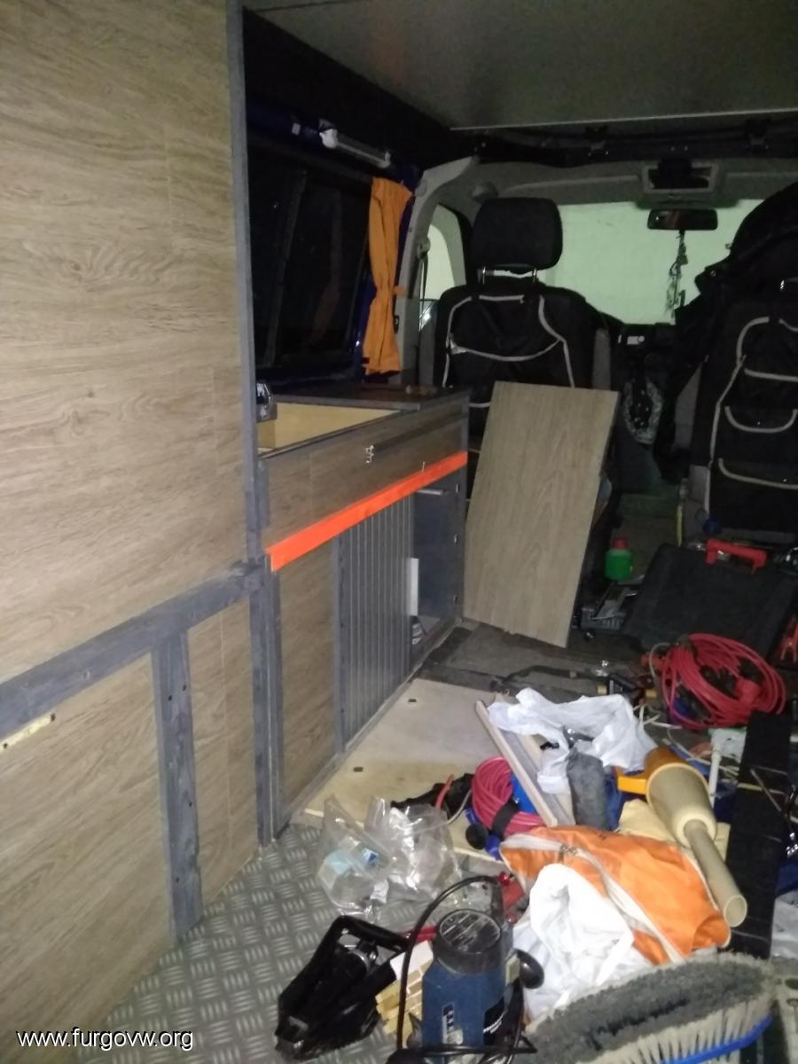

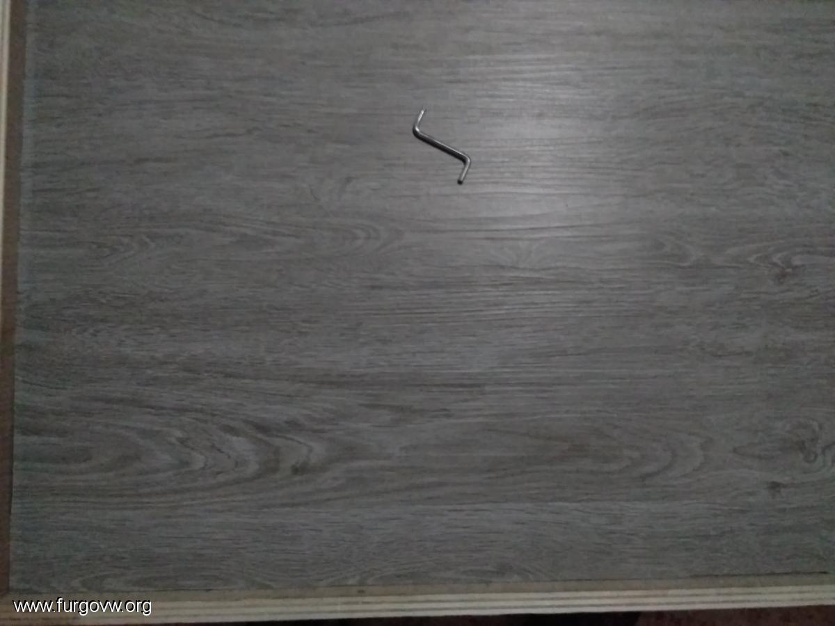

El mueble es el mismo pero le pege estas losetas adhesivas.
Despues de mucho pensarlo,vi hace un tiempo en Leroy Merlin unas losetas lamas autoadhesivas,para parquet.
Este es el color que mas me gusto.

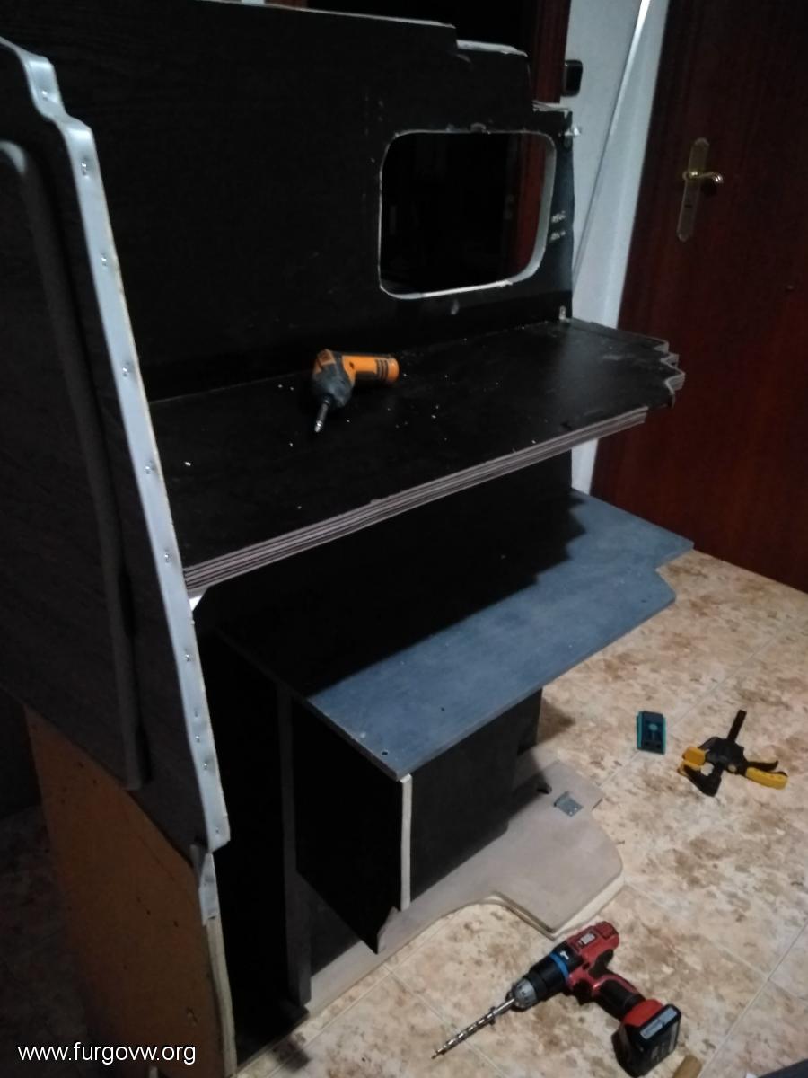

Desmonte el mueble y fui poniendo las losetas.
Me decidí el pegarlo con cola de contacto,para que quedara mas fuerte.
Luego fui montando el mueble.

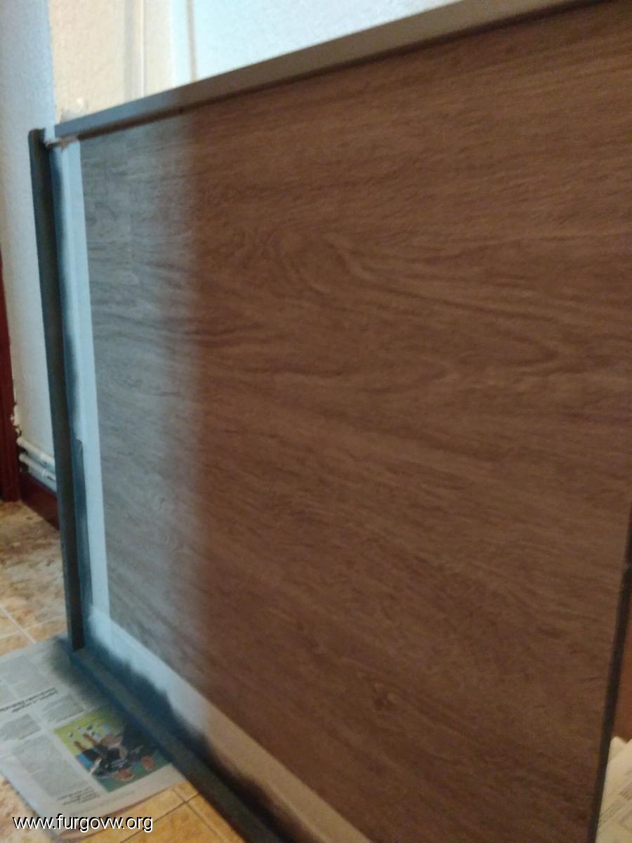

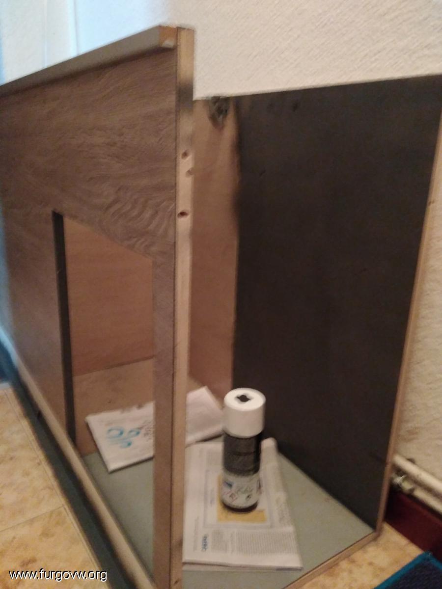

La parte interior la pinte con spray,es un color oscuro,esta comprado en un bazar chino.
Asi es como va quedando,sinceramente queda muy bien.

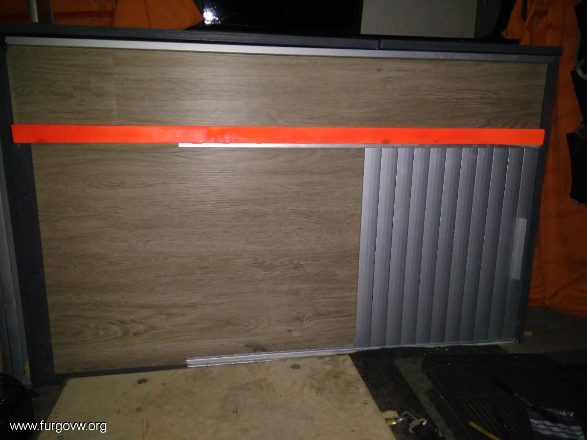

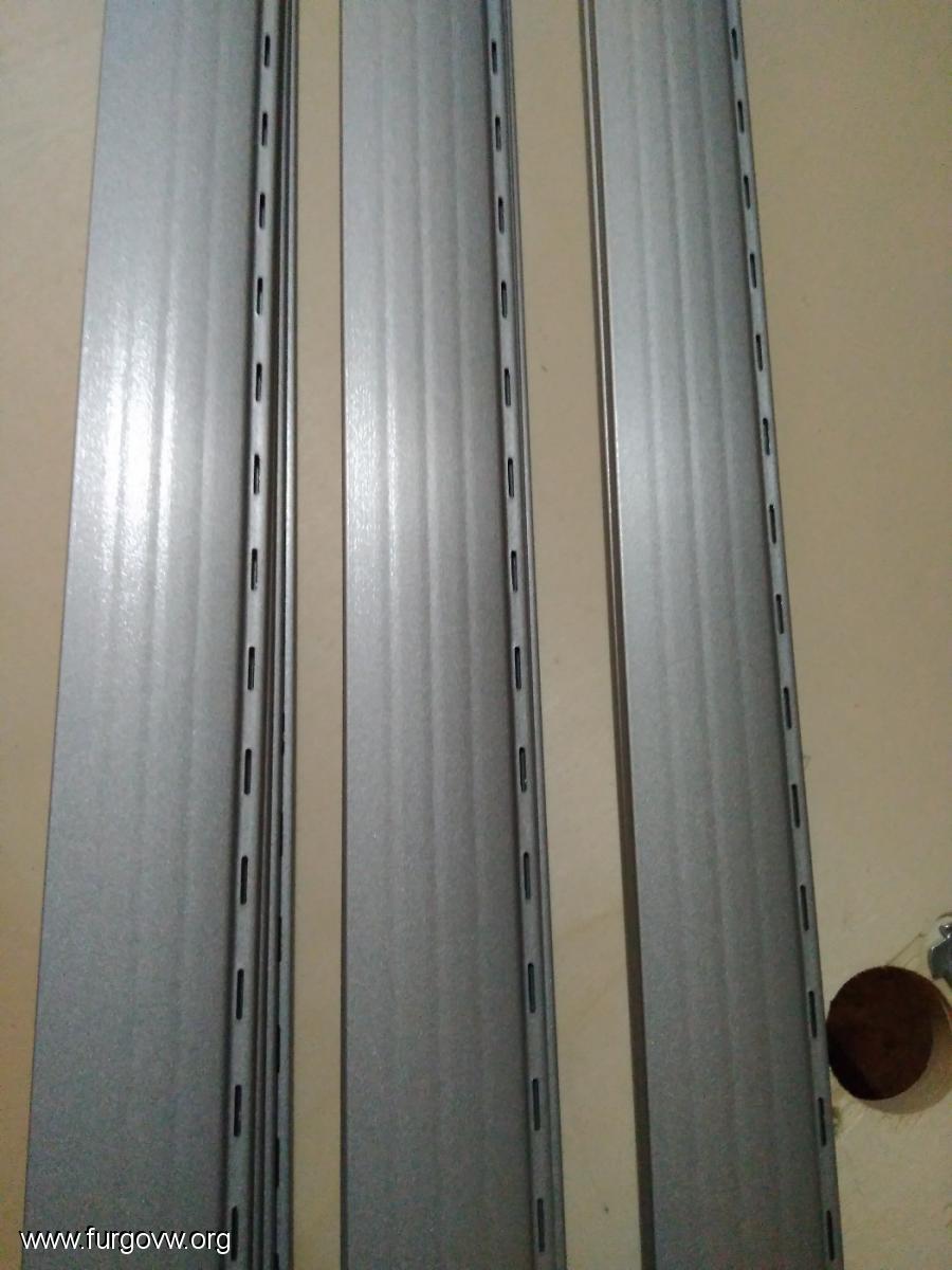

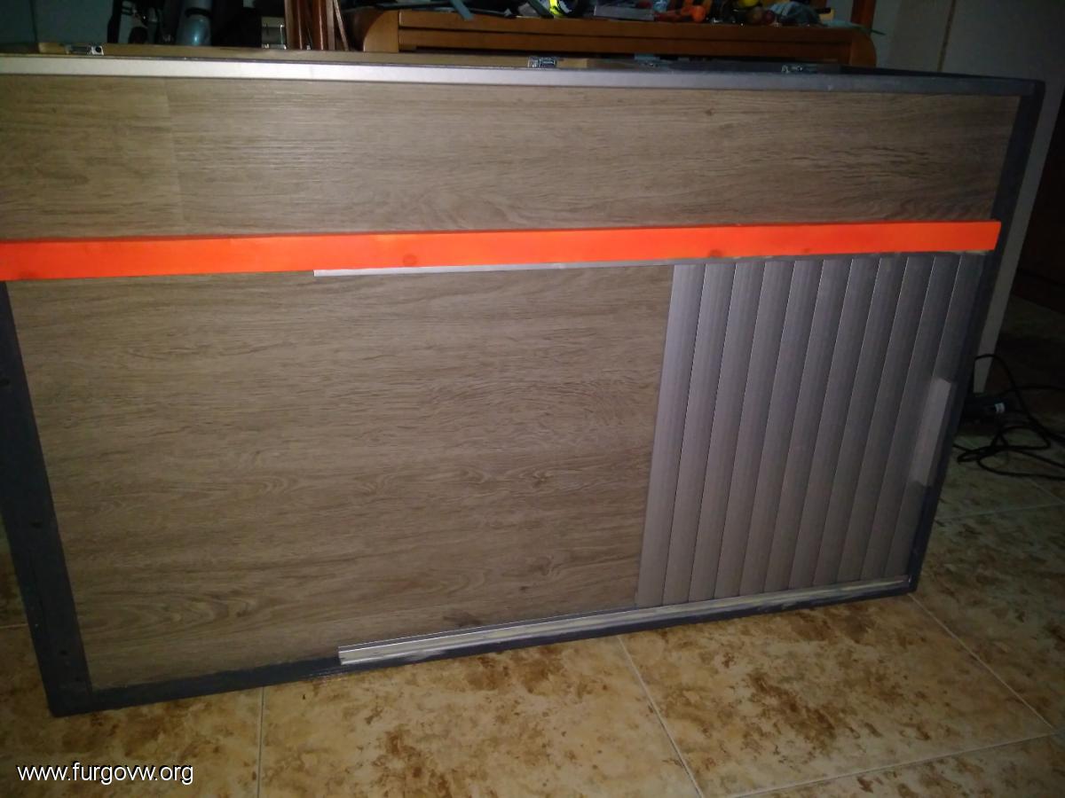

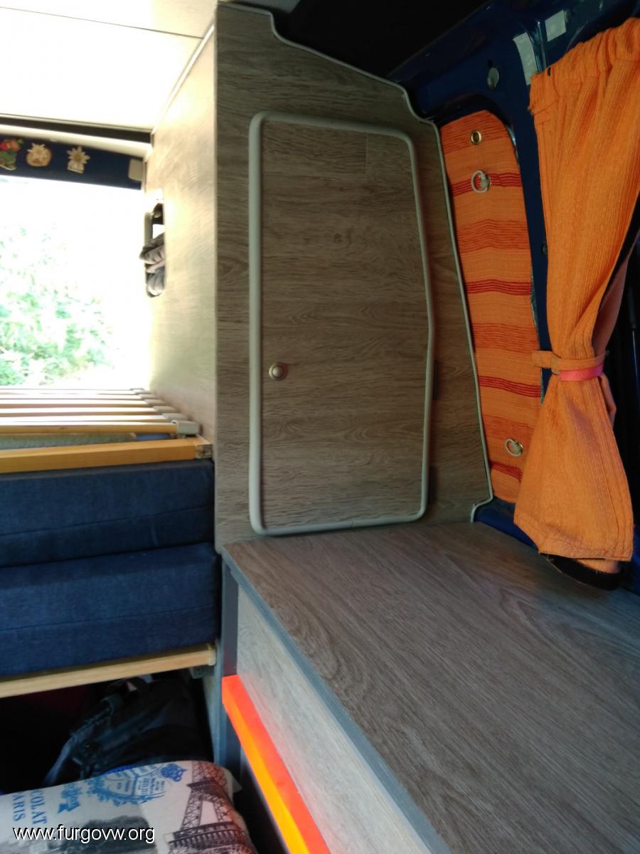

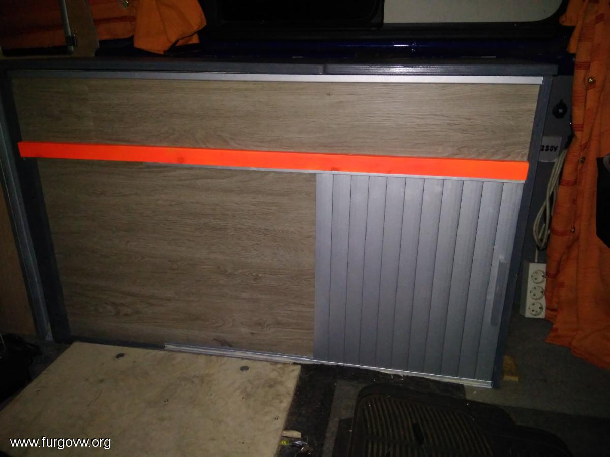

La puerta me gusto bastante el tipo persiana.Me volví a ir al Leroy Merlin y me compre varias laminas de persiana,color aluminio.
Por la parte de atrás lo sujete para que no se abriera la persiana.
Para que se pudiera cerrar y no se abriera le coloque unos imanes.
También le puse un tirador.
Queda de maravilla.Me encanta.
Con las tapas puestas.
Espero que os guste tanto como a mi.

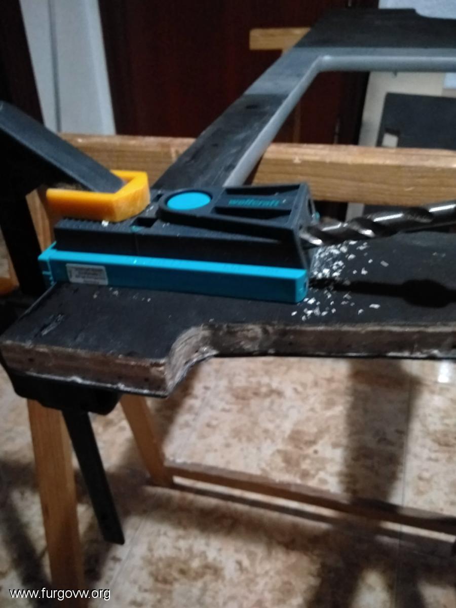

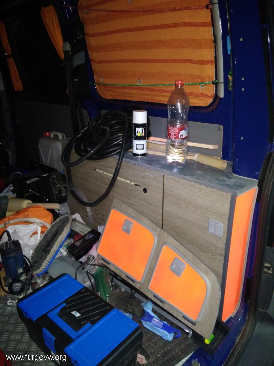

Mi nueva adquisicion de Wolfcraft.
Y este el mueble trasero pequeño,tambien me lo homologaron.

Muy buena currada, te han quedado muy bien.
Una pregunta, q tal las losetas de parqué de peso?, las ultimas que compre para la furgo las devolvi xq pesaban un quintal, las iba a poner en el suelo pero al final puse vinilo.
Más alto y más rápido
dirme
La verdad es que son bastantes lijeras,son finas y se cortan bastante bien.
Coneho_Pirata
Lo dicho te ha quedado muy bien y como bien aportas, ligero, felicidades

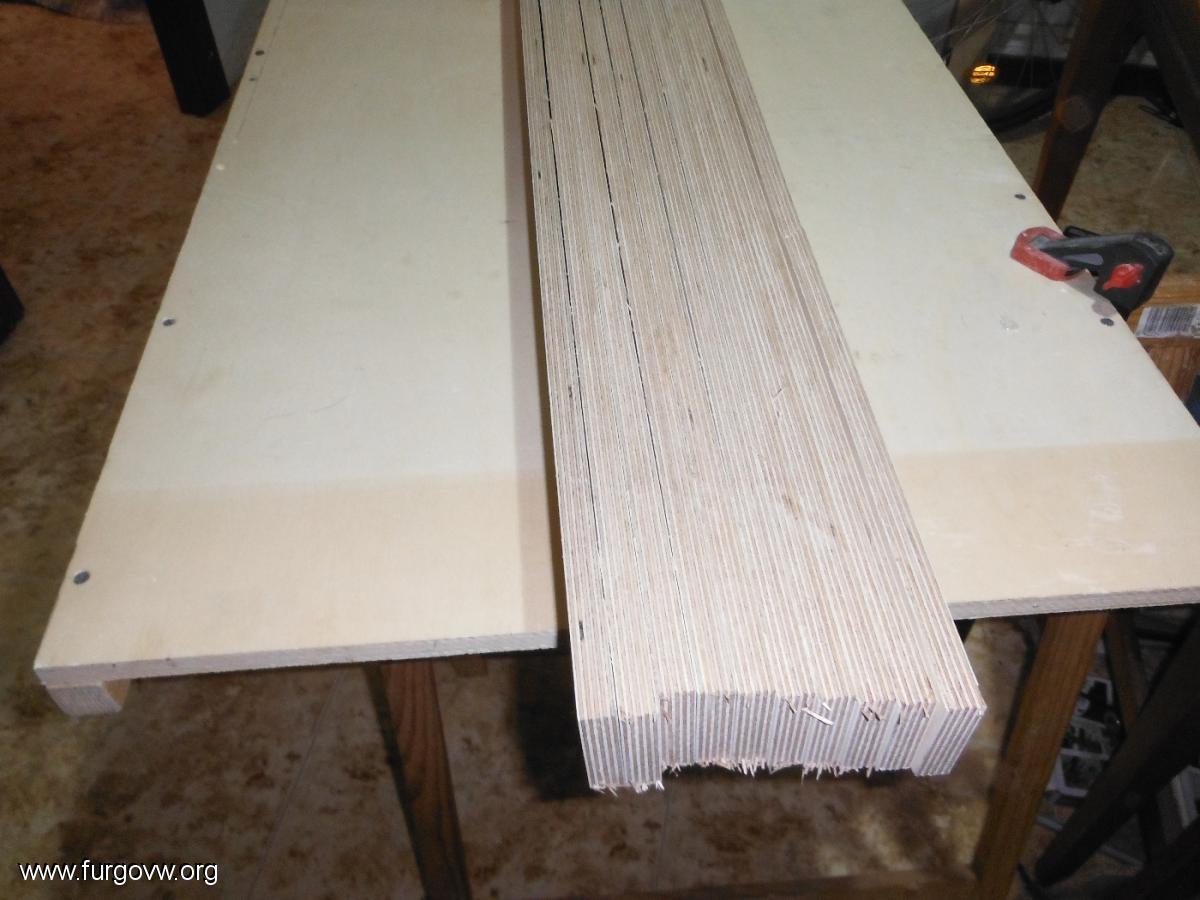

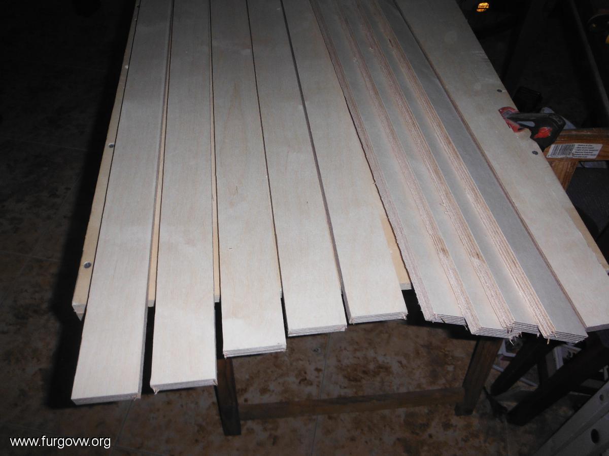

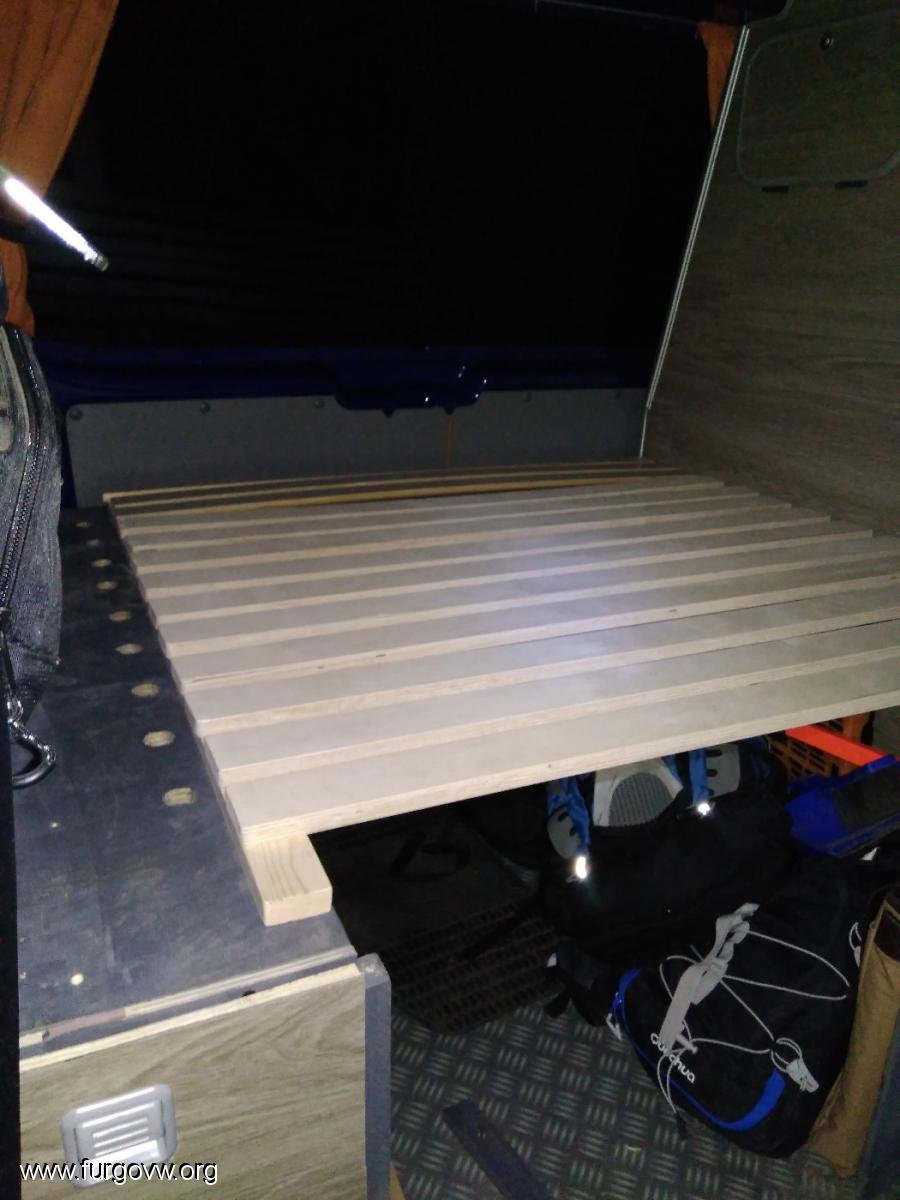

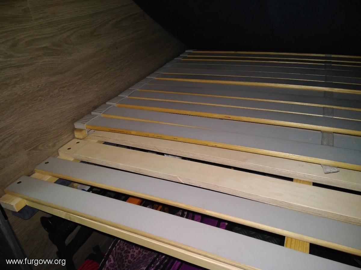

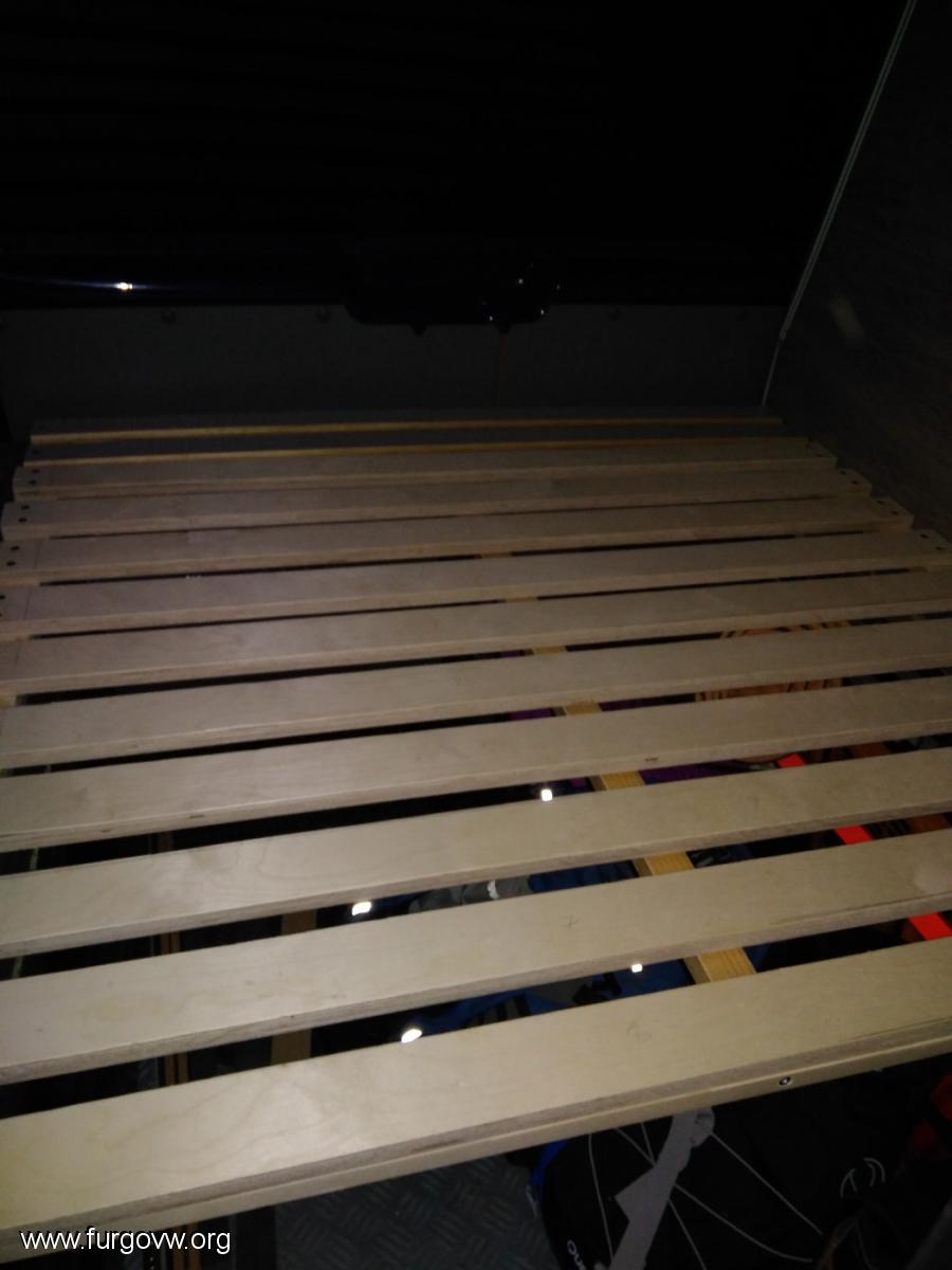

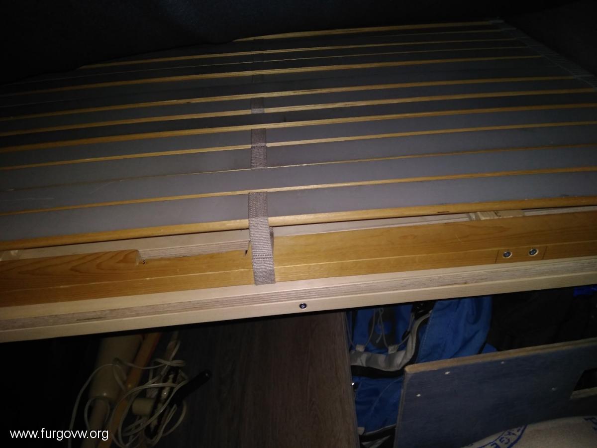

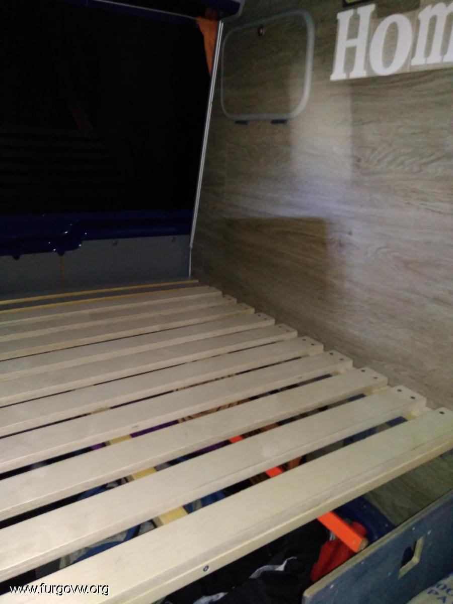

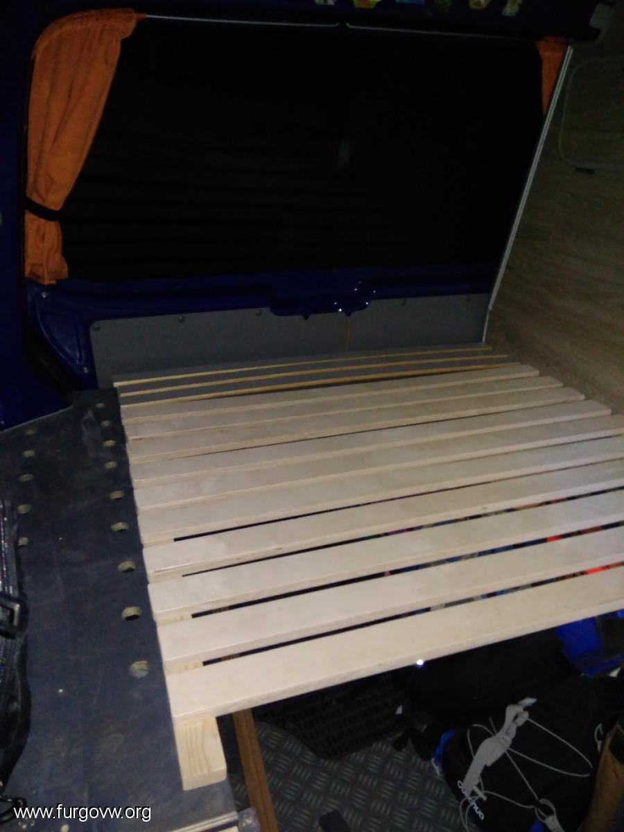

Ahora vamos con la cama.Quite las lamas que tenia y me compre un tablero contrachapado fenolico abedul y lo corte en kistones de 6 cm.
prisamata
Yo he usado las mismas losetas exactas para lo mismo que tú,y tengo que decirte que con cola y todo con los cambios de temperatura encogieron y se reviraron.Espero que a tí te duren más.
