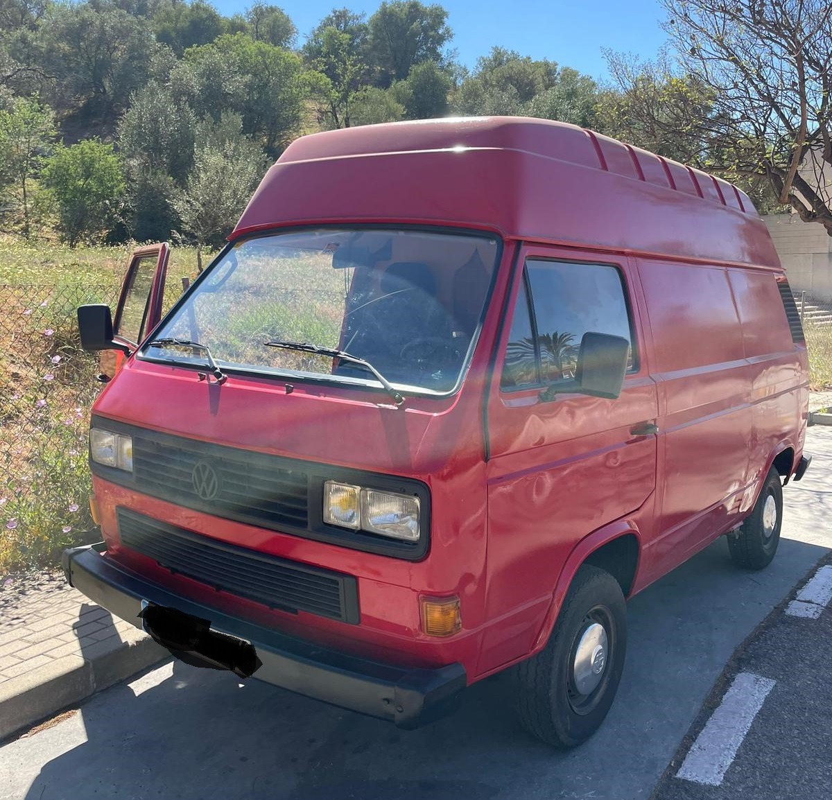

sumukito
Una foto de la furgo en cuestión
