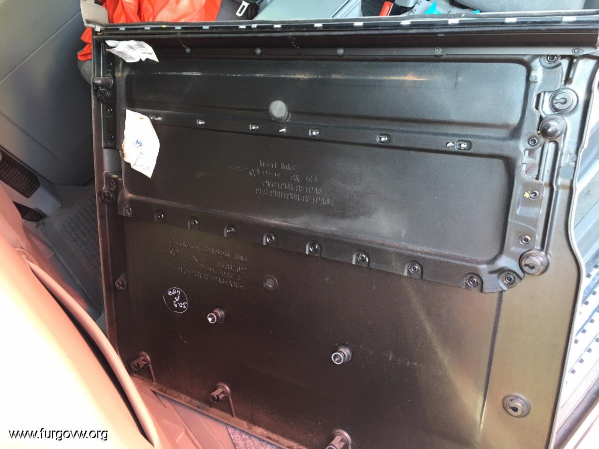

Cuando lo hice, ya había quitado anteriormente todos los otros paneles de la furgo, por lo que ya había perdido el miedo a tirar.
Intento ser cuidadoso y no romper los soportes de las grapas que en alguna ocasión me ha pasado y he tenido que pegar con loctite. Las grapas algunas salen y otras se quedan, ahí no hay mucho que hacer, es cuestión de tirar y las que se queden trabadas o se rompan o deformen mucho, mejor comprar nuevas.
En la puerta corredera, empecé por la parte inferior izquierda (según miras desde el interior)  que es la que se tiene más a mano, pero luego en la esquina inferior derecha  me costaba mucho sacarla.
En lugar de un destornillador que es muy puntiagudo y pequeño, me las apañé con una lama de un somier envuelto en una tela para que al hacer palanca desde dentro no atravesara el panel, que está hecho de fibras.

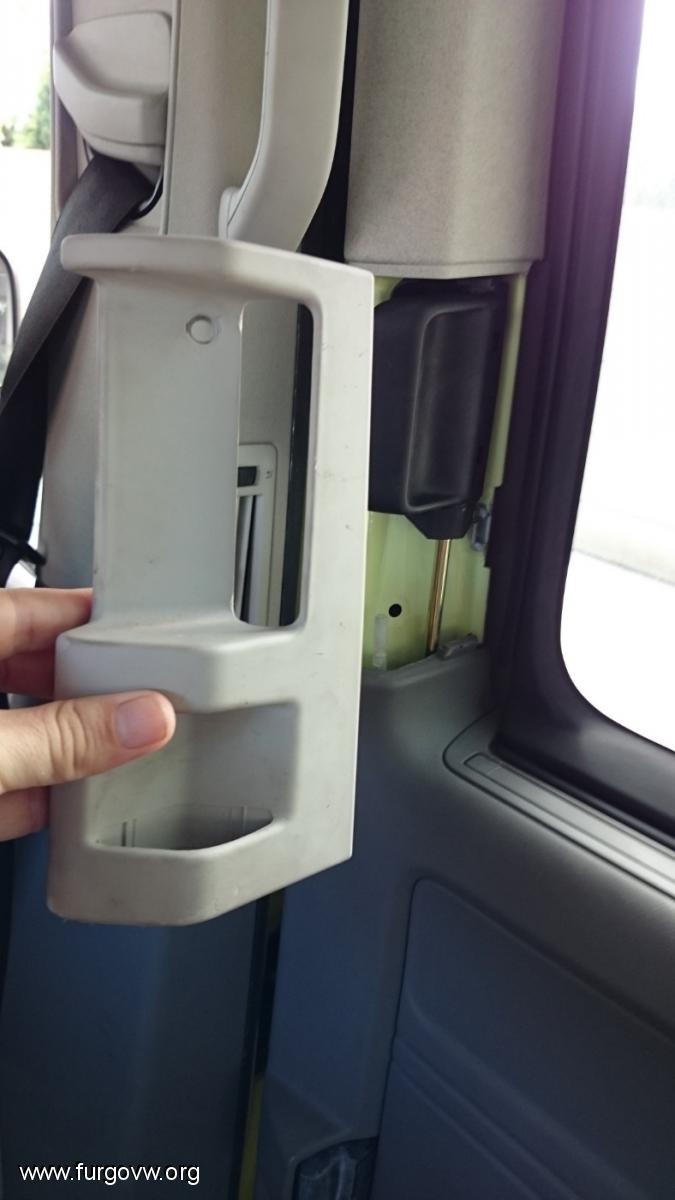

Antes del panel creo recordar que que el ELSAWIN decía que había que quitar el marco superior y la zona del tirador. Con el marco superior no pude pero me bastó con quitar la zona del tirador. Es posible que ni siquiera haya que quitar el tirador, pero luego al colocar el panel será más fácil si no está el tirador.
Te paso una foto

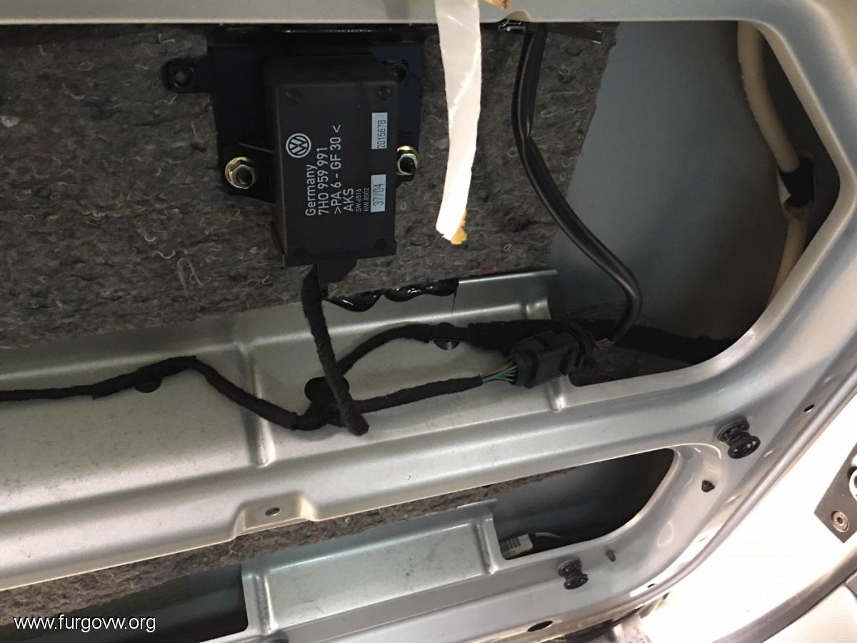

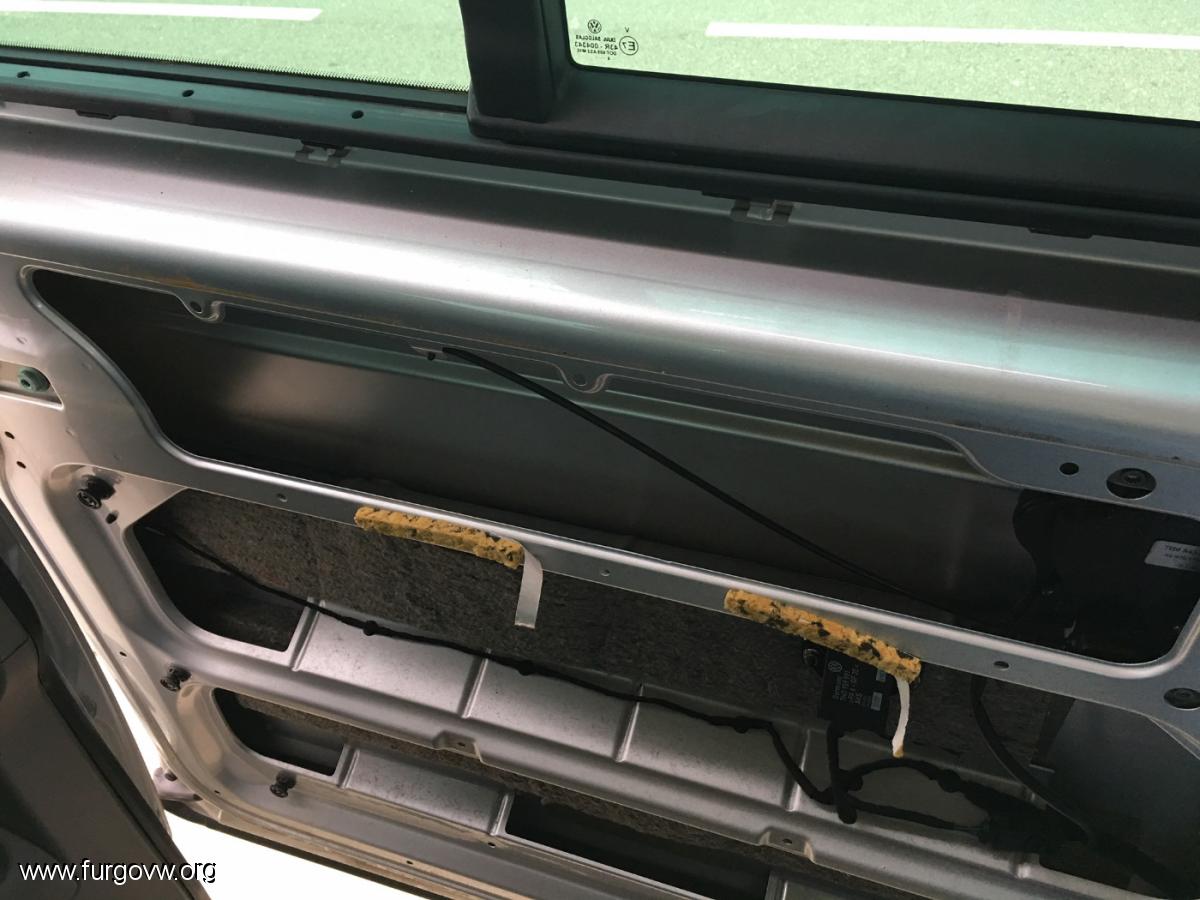

Como bien dice vacvw no hace falta quitar nada más que la parte de abajo.
Una puerta me costó más que la otra pero al final sale. Sin miedo. Se tira con cuidado sin ser un animal y aunque se estropee alguna grapa no pasa nada que valen centimos.
Yo también quité un panel creyendo que quitaría un ruido y no era de dentro. Era del cierre de la puerta.

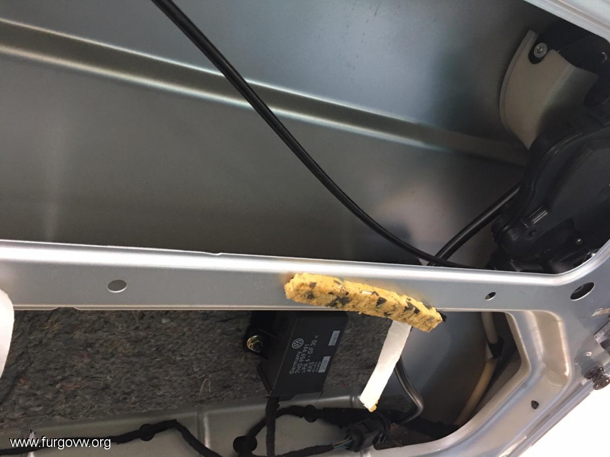

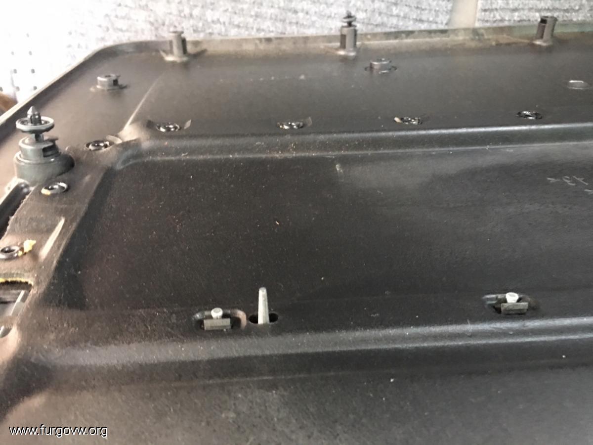

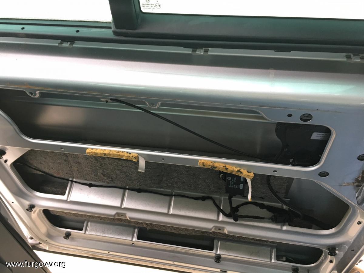

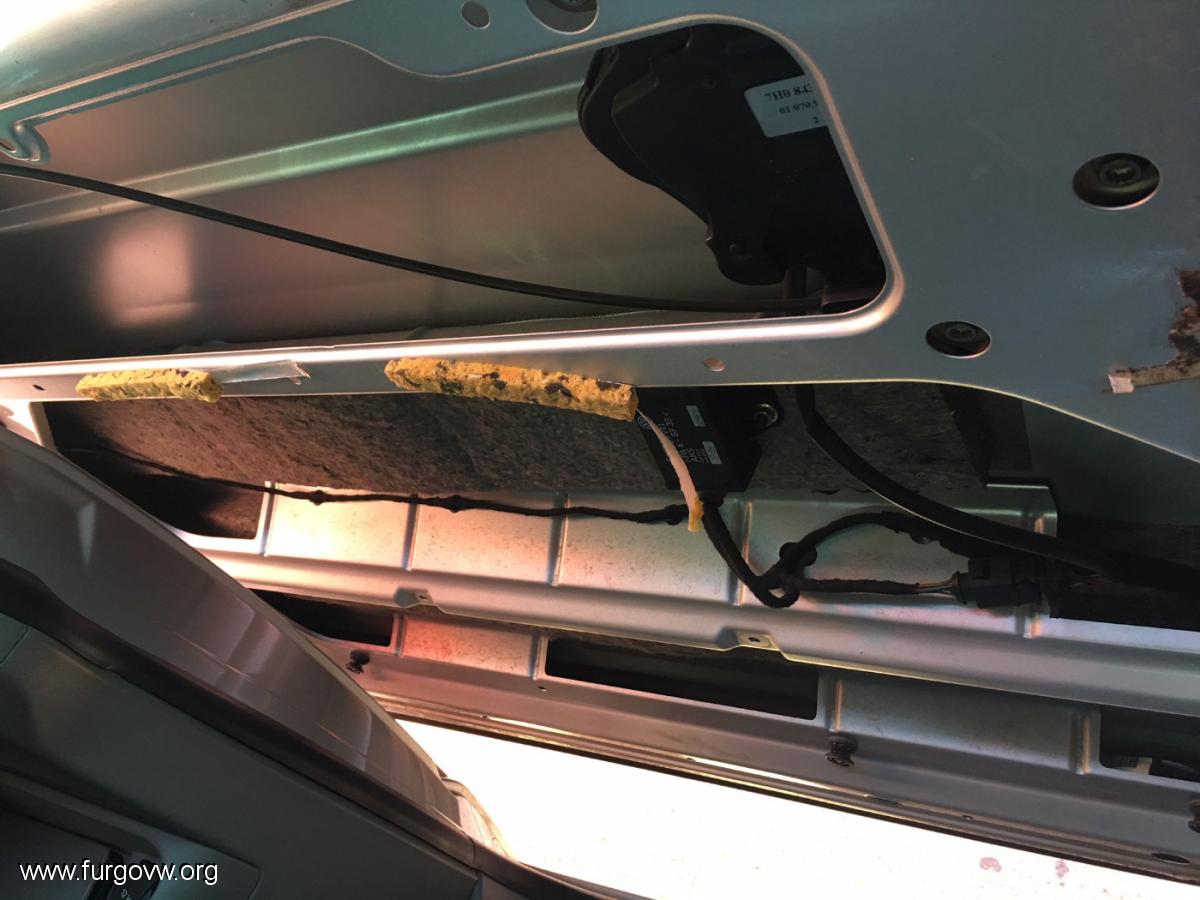

Te pongo las fotos para que veas lo que hay dentro y verás que tampoco hay mucho que pueda hacer ruido. Si está sujeto como viene de fábrica vamos.
De paso aproveché para aislarla un poco más
