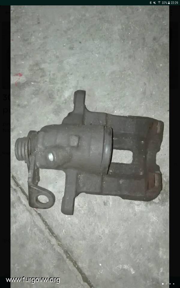

Hola
Tengo el siguiente problema con el sistema que fija y libera el freno de mano en la pinza trasera izquierda. Al soltar el freno de mano la leva de la que tira el cable no se libera del todo y la rueda queda algo frenada.  No creo que el problema sea del muelle que ayuda a que se libere el freno que haya perdido fuerza sino mas bien a porqueria o falta de engrase que hace que no vaya fina ya que para liberar del todo el freno tengo que golpear un poco la leva y entonces si que la rueda gira ya bien, la rueda derecha va bien asi que no es exceso de tension en el cable tampoco. Veo que la leva esta fijada por un tornillo pero no se si se puede soltar para limpiar el sistema por dentro y engrasar para que vaya suave y el freno se libere bien. Alguno sabe como es el sistema y si se puede soltar para limpiar?. Pego una foto de una pinza donde se ve en un extremo la leva que comento y el muelle que digo
Un saludo y gracias

Probablemente echándole un buen chorro de desoxidante y moviéndolo repetidas veces se limpie más que suficiente.

Probare a darle como dices con algun aflojatodo y darle al freno varias veces a ver si afloja. Gracias.
palurdo6
A mi me ocurrio algo parecido. En mi caso eran los cables del freno de mano. Estaba rajada la camisa,  el cable se oxidó y no corria bien.
