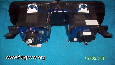

En mi caso el conector estaba destrozado, le dabas una torta al cuadro te iba la temperatura, otra y el nivel de combustible, otros dias no iba la iluminacion, etc...
Asi era, pero mas destrozado:

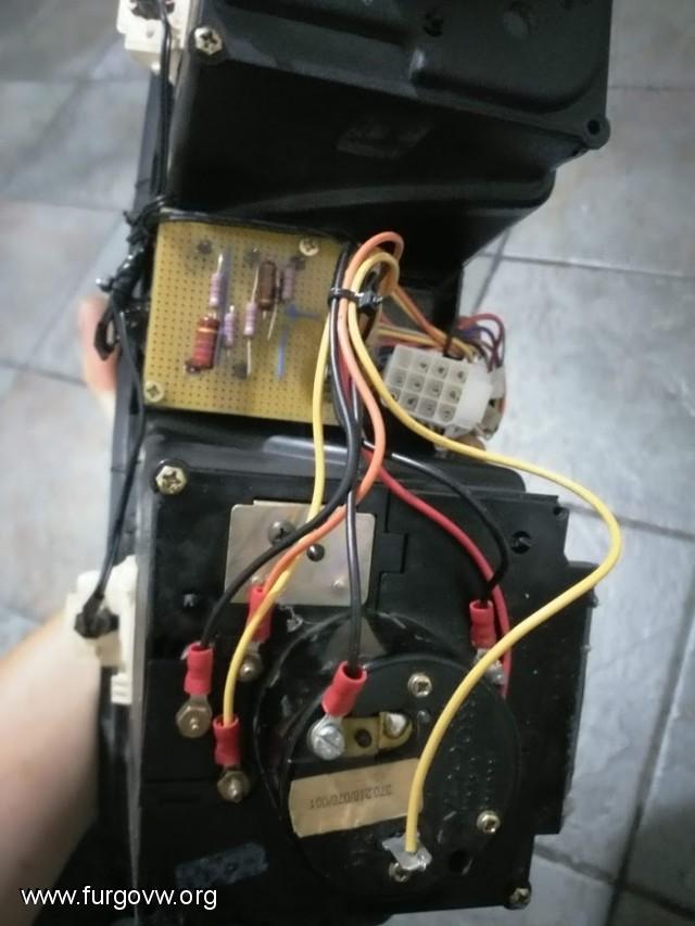

Despues, rehecho todo:

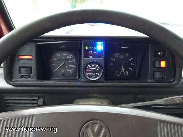

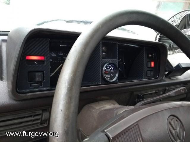

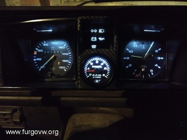

Y ya instalado, pintado en negro satinado y con algo de vinilo:
Sobre unos 50 euros la historia, cuando valia 150 euros un cuadro de segunda mano.
