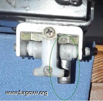

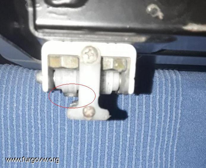

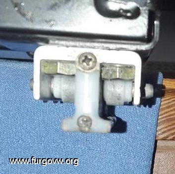

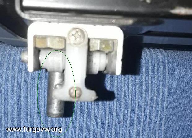

El problema creo que no está en los cables, sino en la resistencia del pasador del lado izquierdo (mirando el asiento de frente), que es tal, que me resulta imposible subirlo del todo. Ni siquiera tensándolo a tope con su tensor. Unas fotillos para entenderlo mejor:
Pasador lado derecho:
Posición normal (sin darle a la manecilla):
Posición subido (accionando la manecilla):
Como se puede observar, el pasador se oculta totalmente por encima de las rueditas
Pasador lado izquierdo:
Se ve como baja un poco más que el pasador del lado derecho
Como se ve en la foto el pasador no sube del todo, incluso incluso tirando muy fuerte del cable.
Es aquí donde creo que está el problema porque al no subir del todo se me queda bloqueado en los agujeros del rail de ese lado y no se desliza el asiento.
