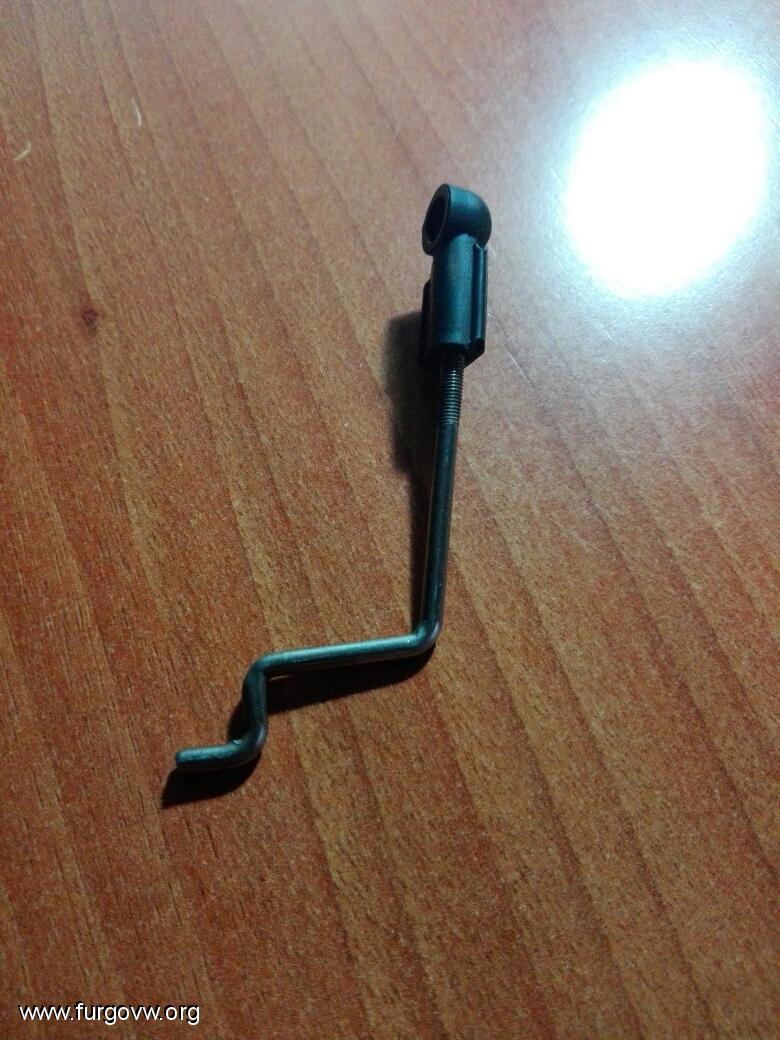

Buenas tardes compañeros, una vez más necesito de vuestra experiencia y sabiduria.
Hoy al dar marcha atrás le he dado un pequeño golpe a la furgo (un rasguño9 pero al llegar a casa y al tirar de la maneta para abrir el portón, esta no va.
He podido desmontar algo del  panelado y he visto esta pieza suelta.
Esta pieza va si miramos el portón de frente, en la varilla que baja del pestillo interior, el que hecha el seguro.
¿que puedo hacer?
Ya llevo un pastizal gastado en el "bicho" y no me gustaría gastar más.
Muchas gracias a todos.
Javi Pérez
Hola a todos, al final he decidido llevarla a un taller de chapa de confianza, me lo han arreglado por 26 €.
