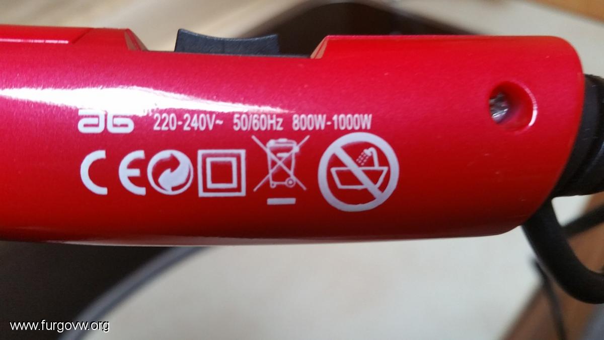

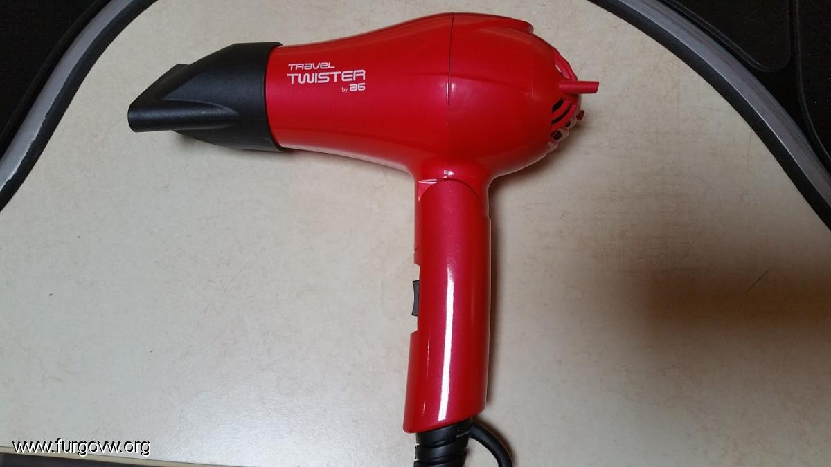

El secador de pelo que he estado utilizando estos 3 últimos años sin verme en la necesidad de entrar a camping es de 600-1000W, de los llamados de viaje, dado que igual que pensais vosotros el de casa de 2200W es una burrada.
Cómo bien dices solo lo pongo a motor en marcha

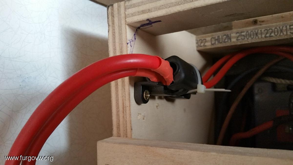

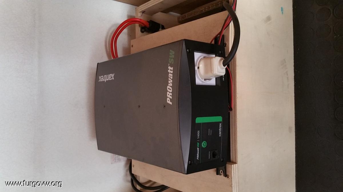

En cuanto a la instalacion del inversor no sé con exactitud la sección de los cables, así a ojo creo que son 2 de 35mm, que desde que lo tengo no ha dado problemas, recomendable tanto inversor cómo instalación.

frenchu camper esos 2 cables tienen buena seccion, y la verdad que con ese inversor.. no tendras ningun problema, es muy buena marca, se usa en instalaciones aisladas.
Y si el secador es de 800 en la posicion minima, ya es bastante menos que el calculo del otro dia, ya es mas viable, aunque sigue siendo una burrada 66ah de consumo.
