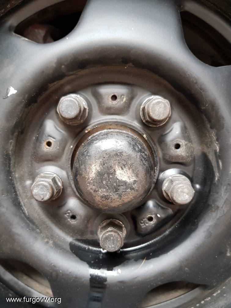

Os dejo unas fotos,  la diferencia de medidas entre buje y llanta se soluciona con un centrador.

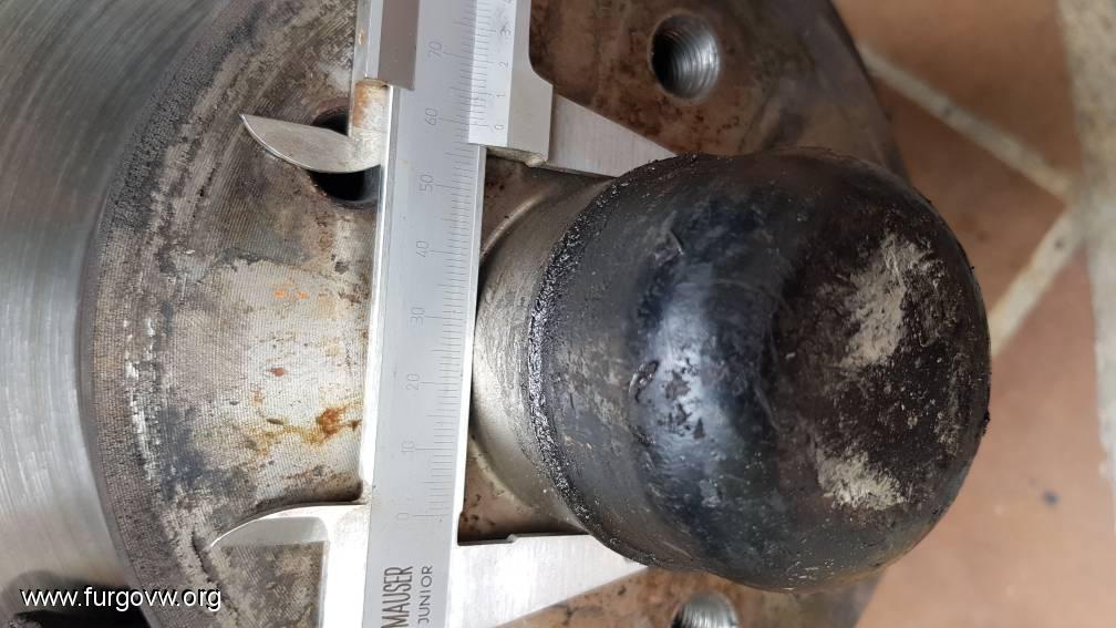

El buje delantero mide 60mm, pero la tornilleria me está dando más faena.

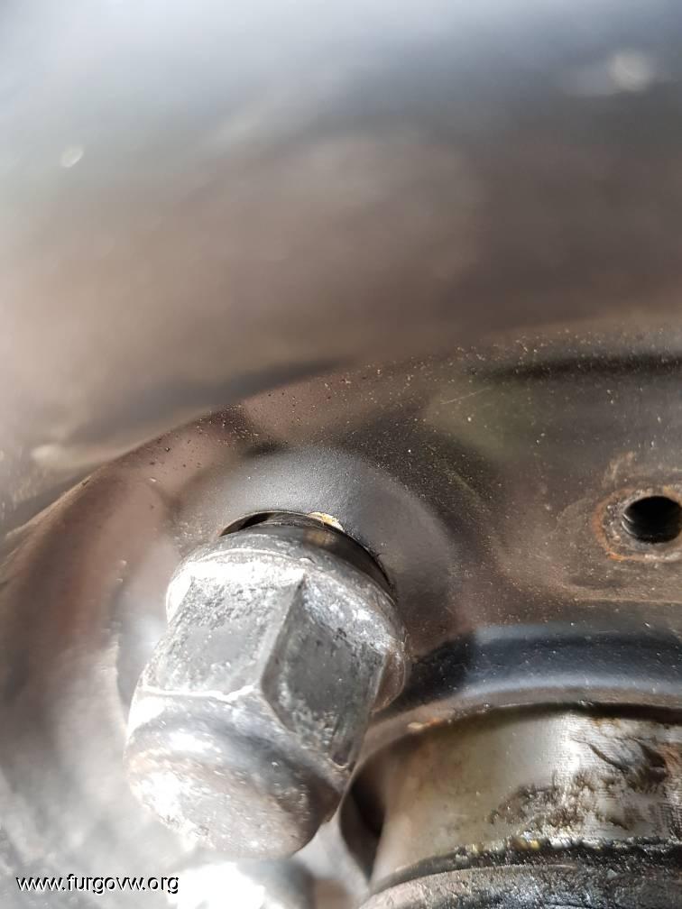

En las fotos se puede apreciar que los tornillos  no entran bien por mm's  excepto uno.
Delante meteré tornilleria basculante y creo que solventado.

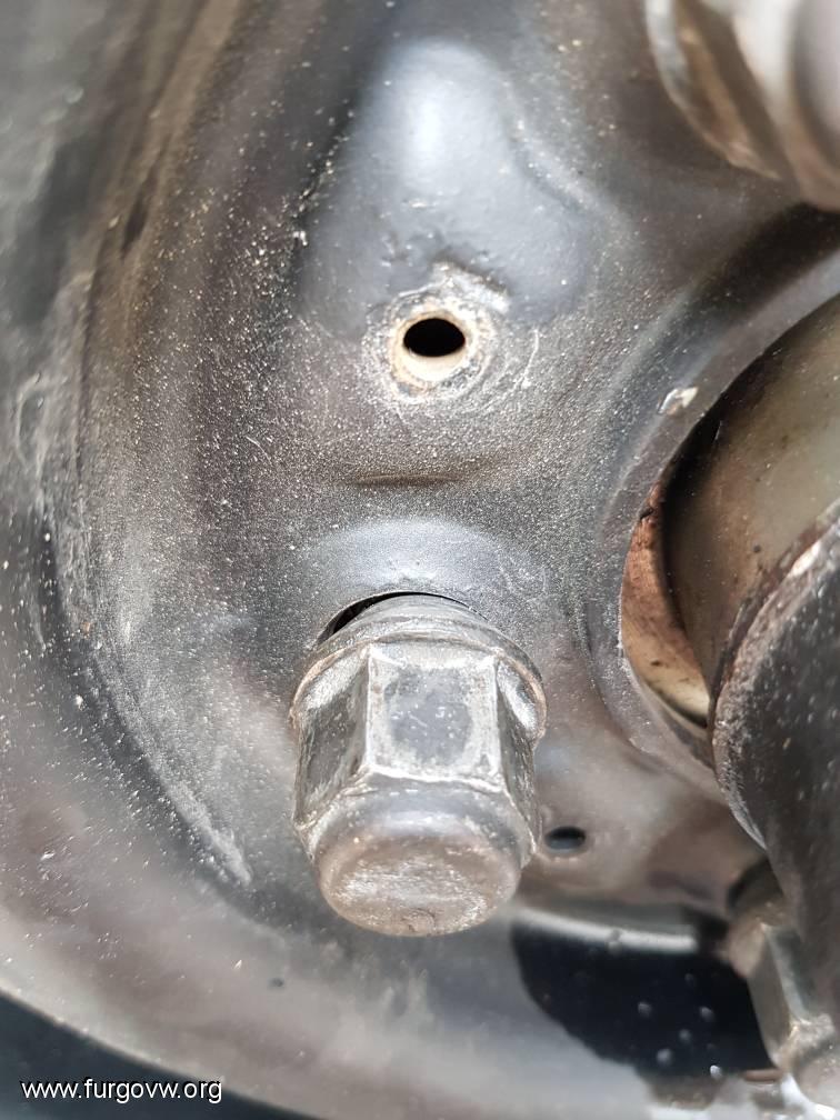

El problema viene detrás.
Las tuercas basculantes no me las han aconsejado.
Pero me han dicho que pruebe de hacer los agujero un po o más grandes con una fresadora , sin chapuzas.
Lo veis buena solución?
Gracias.

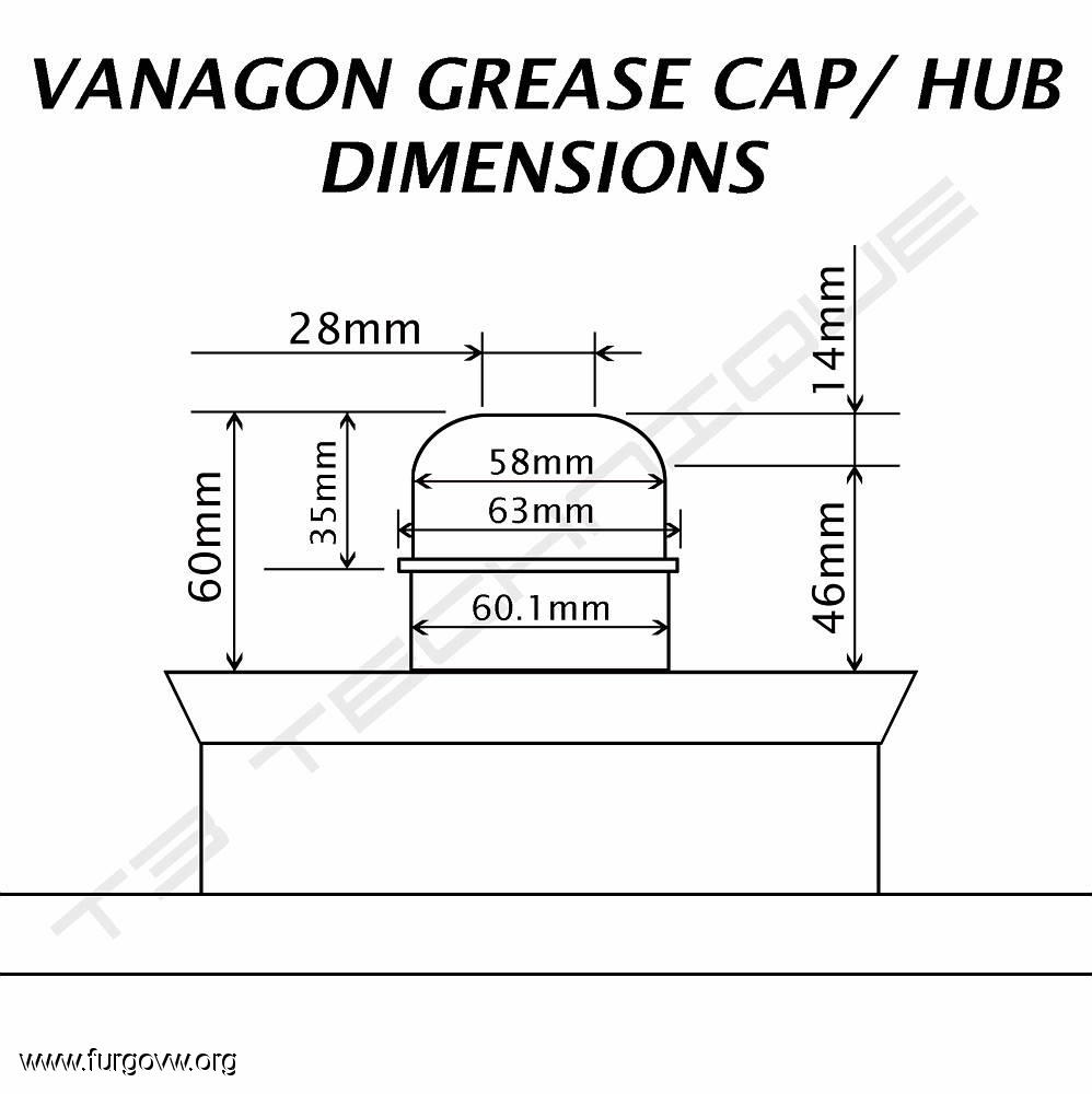

Adjunto medidas exactas del  buje delantero.
OJO!! En varios talleres me confirmaban  mirando manuales que la medida es 66.6
Al menos en vanagon eso no es a si.
Puede que en años anteriores al 89 fuesen de 66.6
