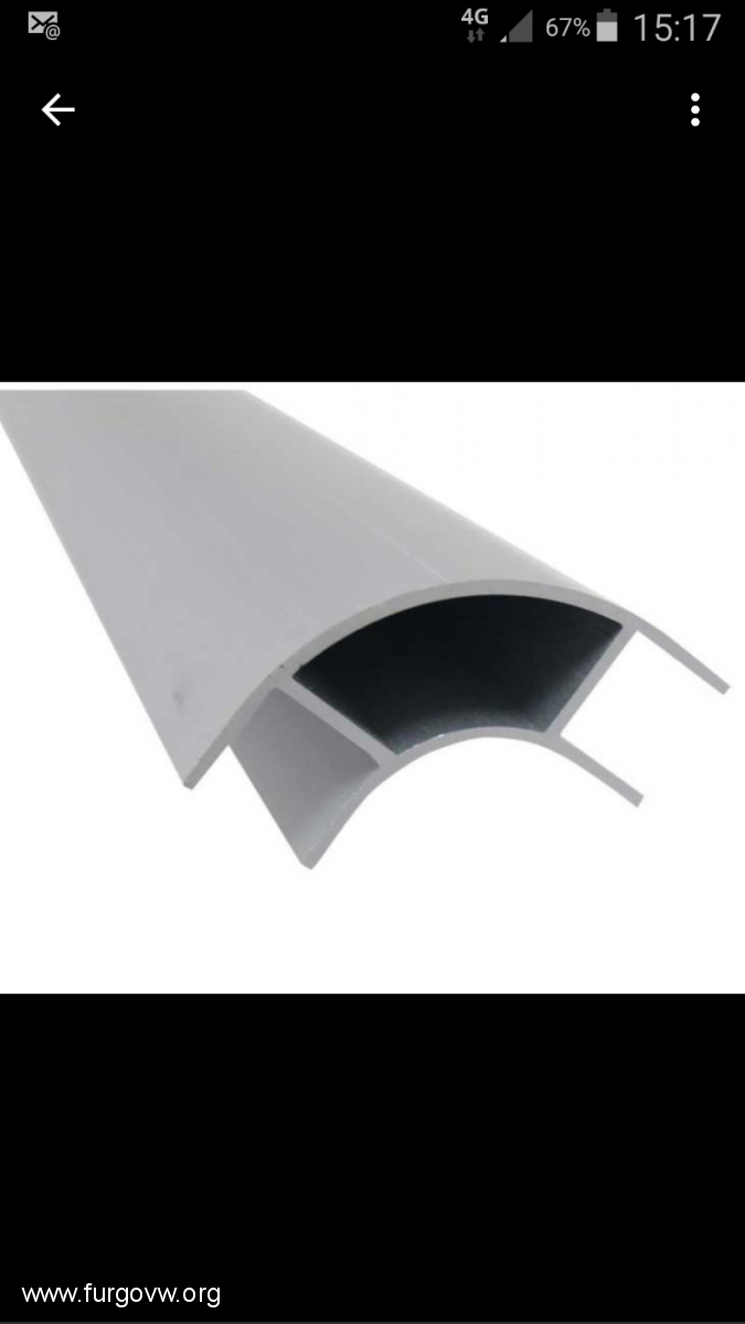

Hola, alguien me podría decir donde conseguir este mismo esquinero de aluminio  pero para tablero de 1 cm? ?
Solo los veo para tablero de 15mm y de 20mm.

amr   decirte que si no lo encuentras puedes poner el tablero de 10mm y suplementarlo por detrás con una tira de contrachapado de 5mm y queda perfecto

Si, seria otra opción .
Pero me gustaría encontrar el de 1 cm para no estar haciendo suplementos.
A ver si encuentro algo.
