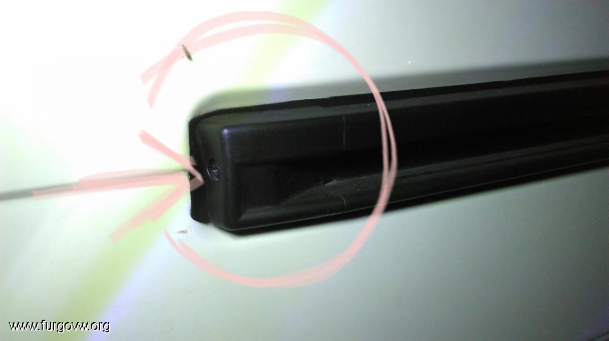

maelstroom
sabe alguien como quitar esta pieza negra??, o hay que quitar el trozo blanco completo y luego lo negro??.
solo veo un tornillo en el centro por abajo y lo demas,... es a "huevo"??
DSC_1283" border="0
jcastillo
Creo que todo lo blanco y después los negro que va cogido a lo blanco
charlie2308
Para quitar la rejilla negra quita primero toda la pieza blanca y te será más fácil. Para quitar la pieza blanca.. Retiras los intermitentes y verás un tornillo a cada lado y en la pieza negra va enganchada con 3 tornillos más..... Quitas los 5 y listo.... Es muy sencillo
