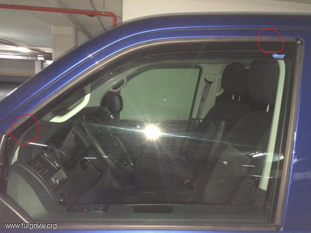

He puesto dos una arriba y otra abajo, donde esta los redondeles rojos.Va pegado a la parte interna del marco de la ventanilla.

Hola esos derivabrisas van por dentro de la guía del cristal , si le has puesto esas tiras de doble cara no los va a mover ni un huracán......como antirrobo estaría bien penado!!

normalmente traen unos separadores para las guías, deberías de tener cuidado de cuanto suplementas el espesor que le quitas a las guias porque harás que los elevalunas trabajen mas forzados

Cuando dices que va por dentro de la guia del cristal....te refieres a por donde entra el cristal cuando lo subes, no??
Luisdebcn
Los mios tenian unas grapas en forma de V. Se colocaba el deflector, después dos pestañas metálicas y al subir el cristal se colocaba todo en su sitio a presión

eso es, como dive el compi son con forma de V para que la guía mantenga el mismo ancho ,el cristal pueda correr bien y apriete el derivabrisas

Exactamente por el mismo sitio que el cristal, cuanto más tiempo estén ahí mejor asentaran, yo los compre en la mercedes, que son climair también y no traían ninguna grapa ni nada, y he tenido climair en otros vehículos y siempre han ido instalados igual....
