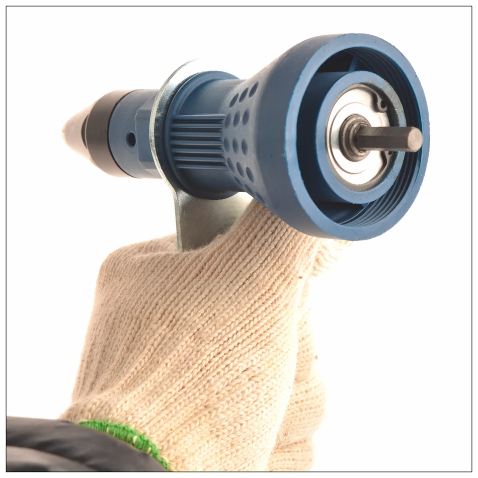

¿Alguien conoce/tiene este tipo de remachadora de tuercas?

El mismo fabricante (MXITA) tiene el accesorio de remachadora normal.
Fetan
Yo en mi trabajo he usado el util para los remaches.
El de las tuercas remachables se lo vi al comercial, no lo usé, pero el funcionamiento es el mismo.
Fetan
Es un poco coñazo, pero para ciertos remaches o tuercas que cueste hacerlo con la manual puede venir bien, pero mejor las de batería, o por supuesto,  las neumáticas, pero $$$$....

Son parecidas a un taladro o atornillador de bateria.
Lo bueno que tienen es que te remachan y te recogen el clavo de los remaches en un depósito para ellos con una pulsación del gatillo bastante rápido.
El lunes si me acuerdo hago una foto a una para que la veas.
berny
yo he probado la remachadora de remaches normales no los de roscar,y va que alucinas,precision rapidez a la primera te escupe los vastagos a un vaso anexo...lo de siempre, el que este todo el dia poniendo muchos, pues sin duda le va a sacar rentabilidad,no es mi caso.
