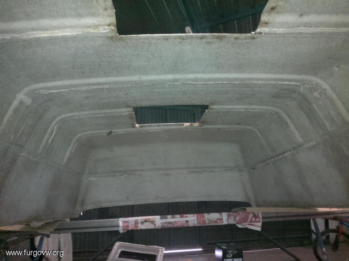

Hola, voy a comprar un techo rigido de segundamano para instalarlo en mi furgo, he leido varios manuales y temas pero nadie dice que hacer con el interior. Por lo que se la fibra es una material cancerigeno y que entra en el cuerpo muy facilmente por las vias respiratorias. Es un techo que tendra 20-25 años, ¿como evito que el polvo de vidrio y resina del interior del techo se quede pegado al techo y no se degrade con el tiempo?¿laca, gel coat, pintura?

La fibra de vidrio es mala solo cuando se trabaja con ella (respirar  los vapores ,el polvo al lijarlo y demas ) . Una vez seca es inofensiva. Le  puedes dar una mano de gel chat  k aria lo mismo que  si lo pintas y ya te kedaria aislado  o tapizarlo y kedaria mas acogedor.

ok, tomo nota, lo que hare sera limpiar y  lijar el interior, una capa fina de rodillo con resina, lijado de nuevo y luego gel coat o pintura, ¿que os parece?no quiero aislarlo ni tapizarlo aunque queda muy bonito desde luego pero es una t3 con 65cv y quiero ahorrar al maximo en peso, jejeje,

La primera mano de resina no te va hacer nada si le vas a dar luego una de gel coat. A ver si me explico.
El gel coat  es resina teñida,  si le das la primera de  gel coat , le ayudará  a cubrir mejor la segunda, y lo dejaras ya bien cubierto. Porque si le das la primera de resina al ser transparente, al dar la segunda de gel coat  o pintura te va a costar cubrirlo mas.
Otro apunte,  si lo vas ha pintar en la furgo ya puesto habré bien todas las puertas  pa que ventile bien y ponte unas gafas de motocros o algo similar p k no te de los vapores a los ojos porque sino vas a llorar  como un niño . Y pa mi pensar tapizado no creo k te vaya a coger  tanto peso, pero bueno como a ti mas te guste.

Primero  lo lijas bien.
  Lo soplas y lo limpias con un paño mojado en disolvente .
Le das una mano  de gel coat.
Luego no hace falta  lijarlo, vasta con k le dejes tirar la primera mano unas horas asta k este  pegajoso (como un caramelo  pa k te agas a la idea) sin k llege a secar del todo,y ya le puedes dar la  segunda  mano de gel coat.
Así te kedara bien cubierto con la mitad de tiempo .
A todo esto  intenta  hacerlo un día k haga bueno  k en este tiempo va a ser difícil,  pues  con mucho frío  la fibra  seca mal,
Si tienes alguna duda mas  sobre la fibra,  pregunta  sin compromiso.
