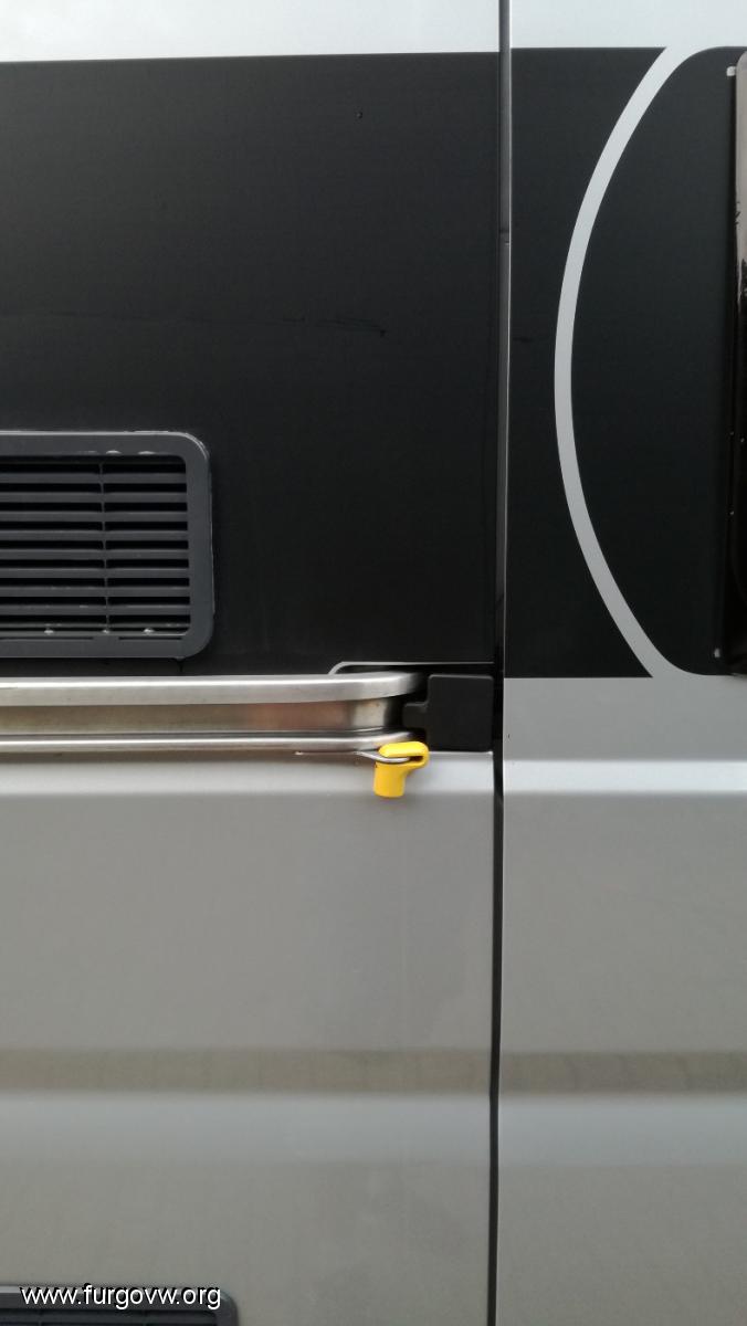

Hace un tiempo que cambiamos de furgo. Antes una trafic generation y ahora una ducato. En su dia hice un brico para la puerta corredera que no me vale para la ducato,este en concreto https://www.furgovw.org/index.php?topic=241618.0 asi que, toca hacer otro que se adapte a esta furgo.
Creo que es muy sencillo de fabricar y al quedar a la vista pienso que al menos será disuasorio.

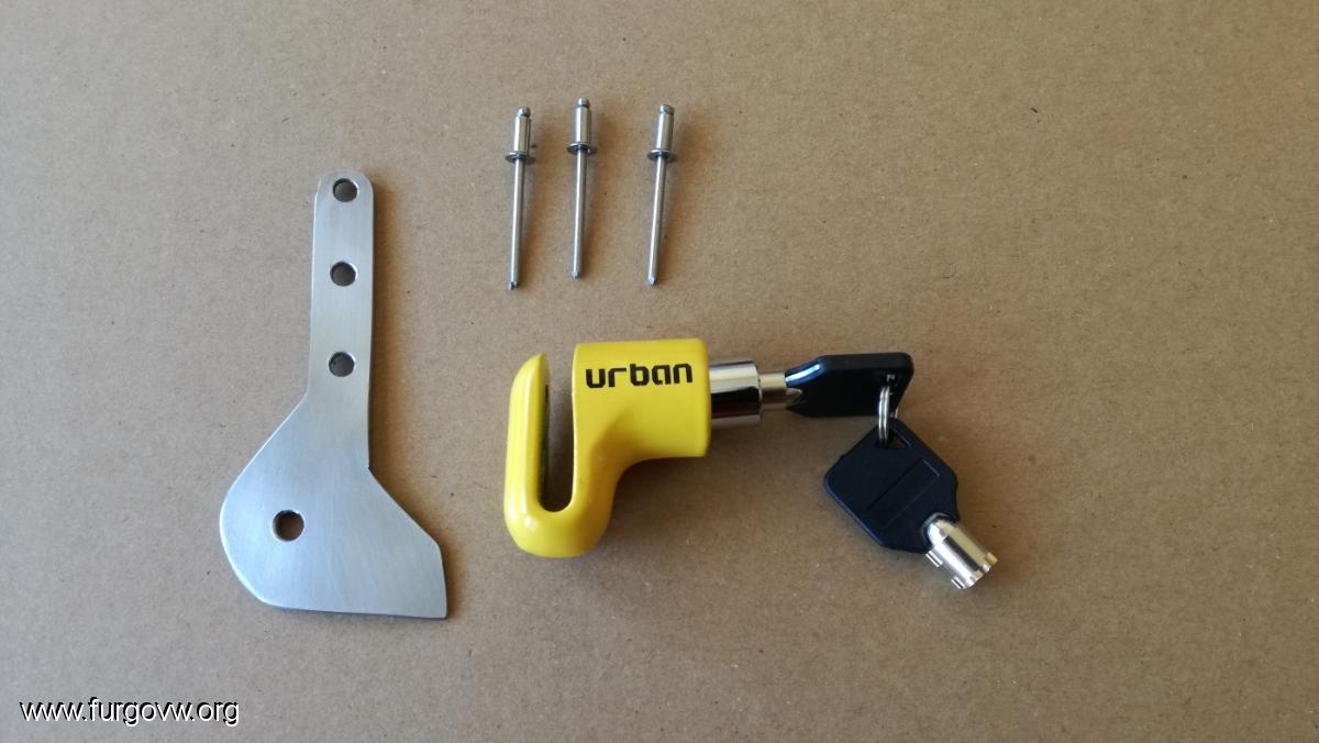

Tan solo necesitamos cortar una chapa de inox de 3mm con la forma de la foto, tres remaches y un candado.Todo bien redondeado y pulido, para no tener desgracias.
En mi caso es un candado de freno de disco, pero sirve cualquiera.

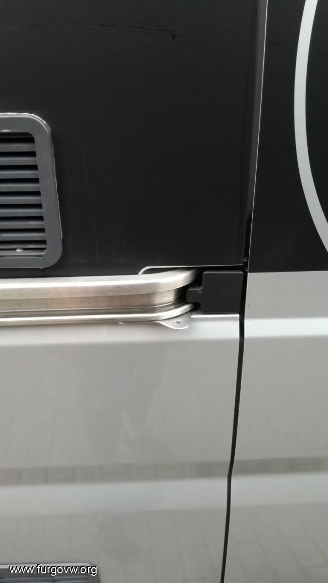

Taladramos el carril por la parte de abajo, remachamos y listo, la corredera no se puede abrir.

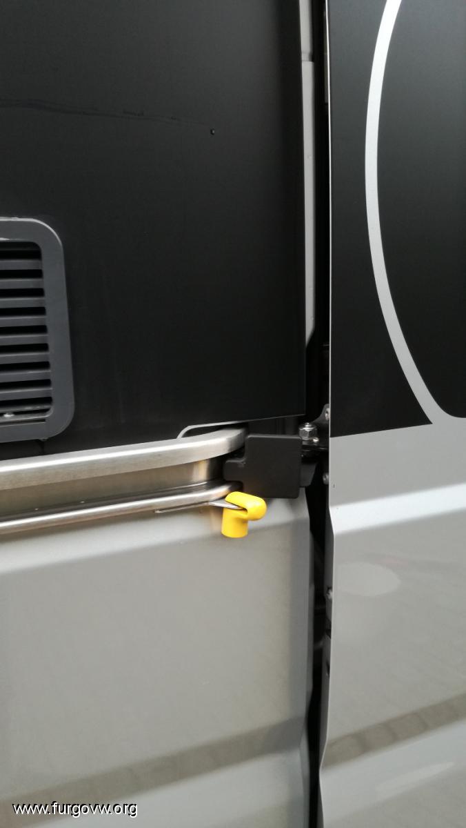

maxima apertura que permite el candado.

Hola buena idea, la rueda de la corredera que va por la guia no tropieza? O rueda sin problemas.
romel
No, no tropieza, ya que el remachado va en el pliegue inferior. La pista de rodadura no la toco.
