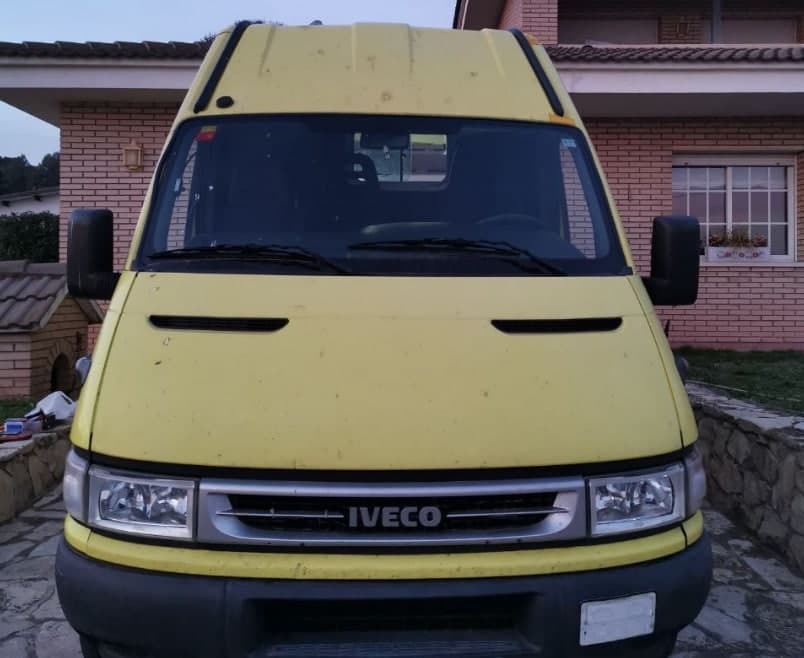

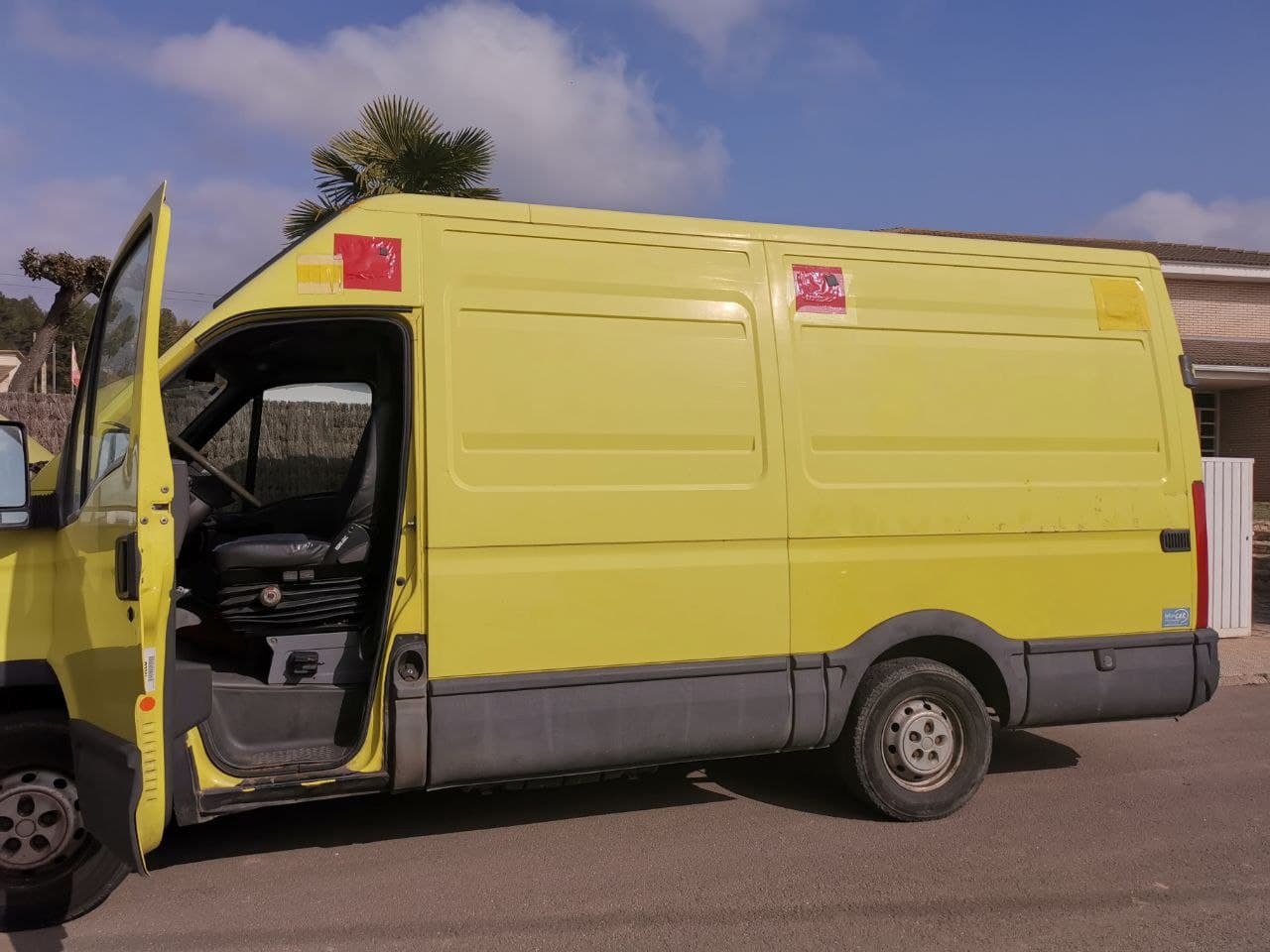

Tengo el honor de presentaros a "La Lemoneta".

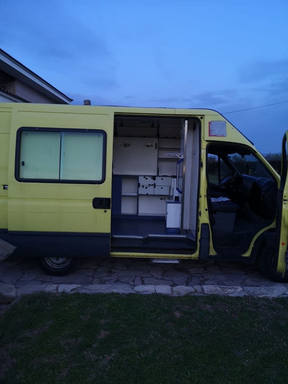

Hace algo más de 2 semanas que compramos esta antigua ambulancia con intención de camperizarla. Es una Iveco Daily 2.2 TDI (130CV) del 2006 retirada del servicio en 2017. De mecánica está de maravilla, aire acondicionado perfecto, y el tamaño es justo el que buscamos para hacer la distribución que queremos: 3,5m de largo en el habitáculo.
Sabíamos antes de comprarla que algunas ambulancias van bastante bien aisladas, esta no. El antiguo propietario no tenía ni idea pero la hubiéramos comprado igual porque del 2006, con un motor decente, aire acondicionado, 3,5m de caja mínimo, es la única que hemos encontrado en un precio que nos cuadrara con nuestro presupuesto.
La cuestión es las 2 semanas y media en lugar de dedicarnos a camperizar, nos las hemos tirado retirando muebles, las paredes de fibra de vidrio y las chapas que lo sujetaban.

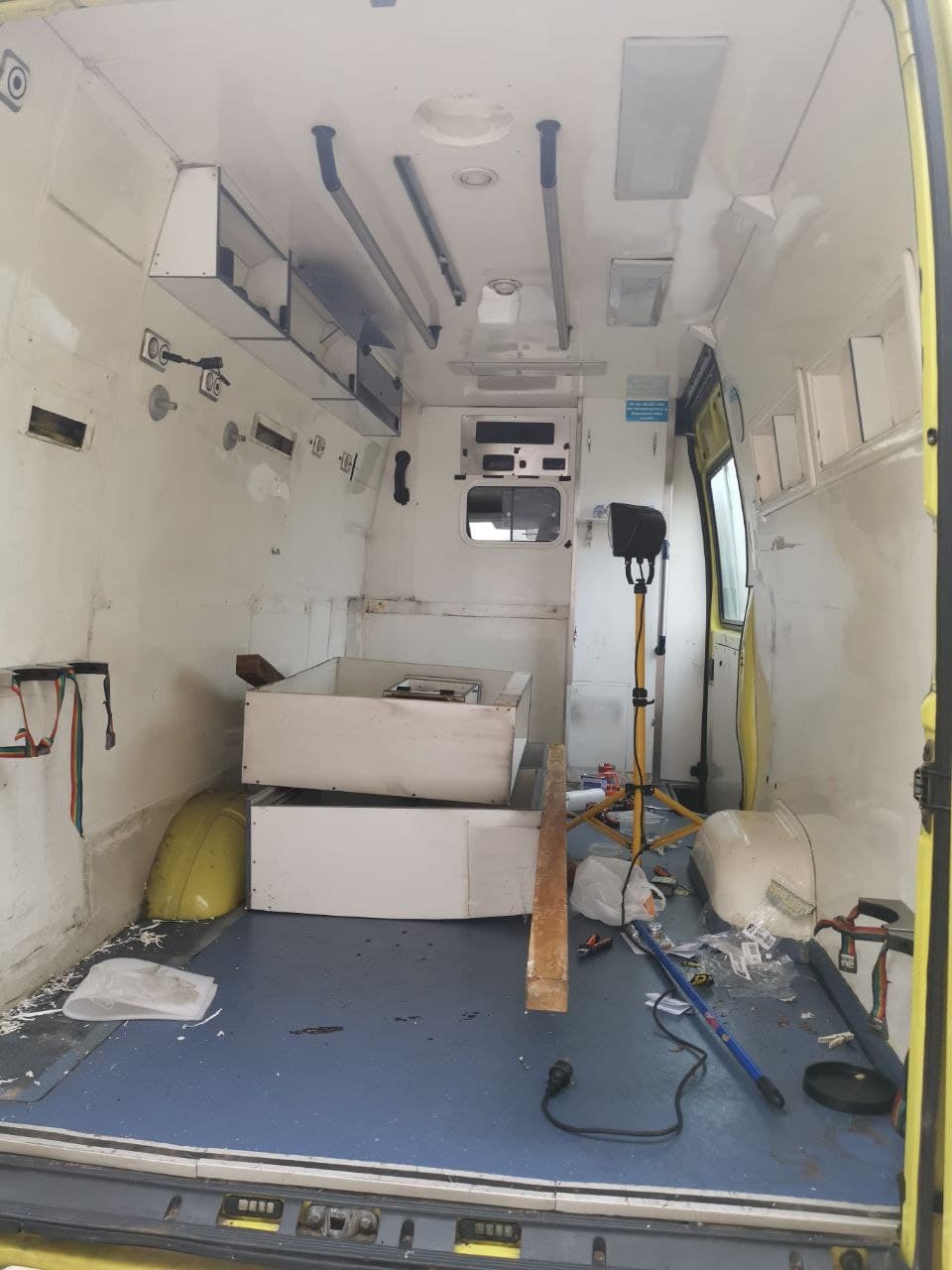

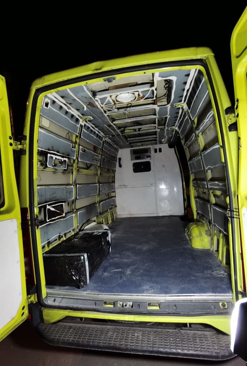

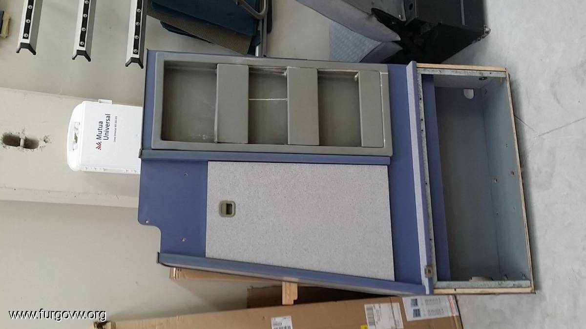

Esta foto es del principio antes de empezar a retirarlo todo.

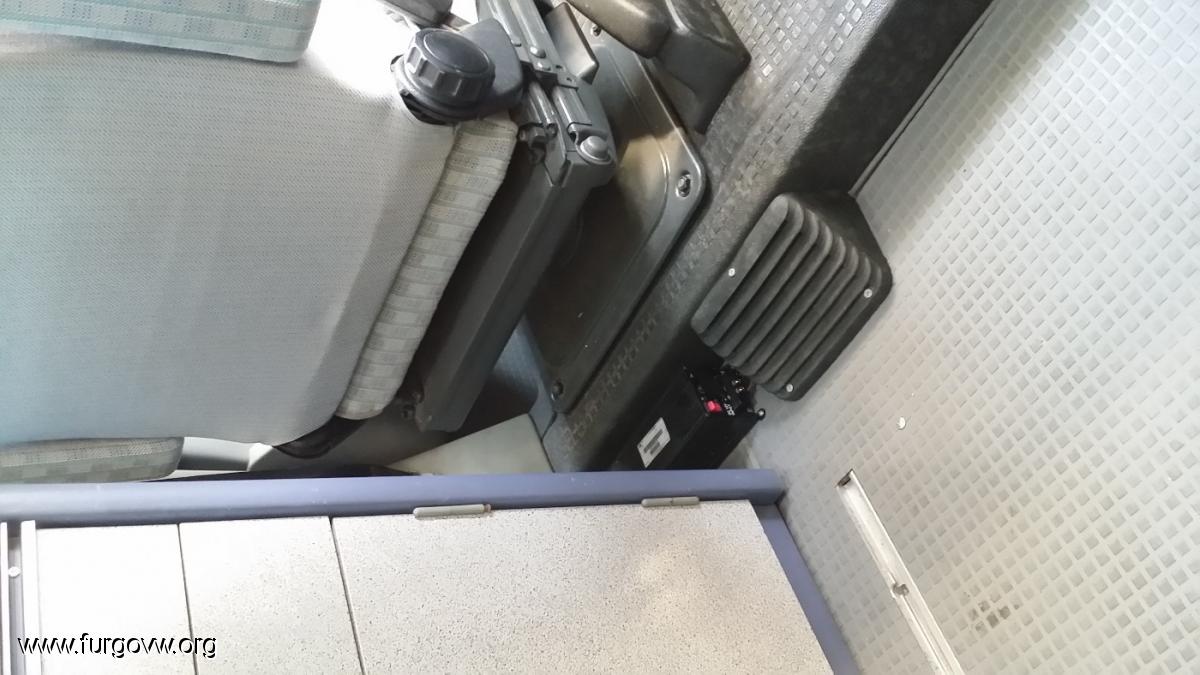

En esta foto es cuando estábamos terminando de retirar los muebles:

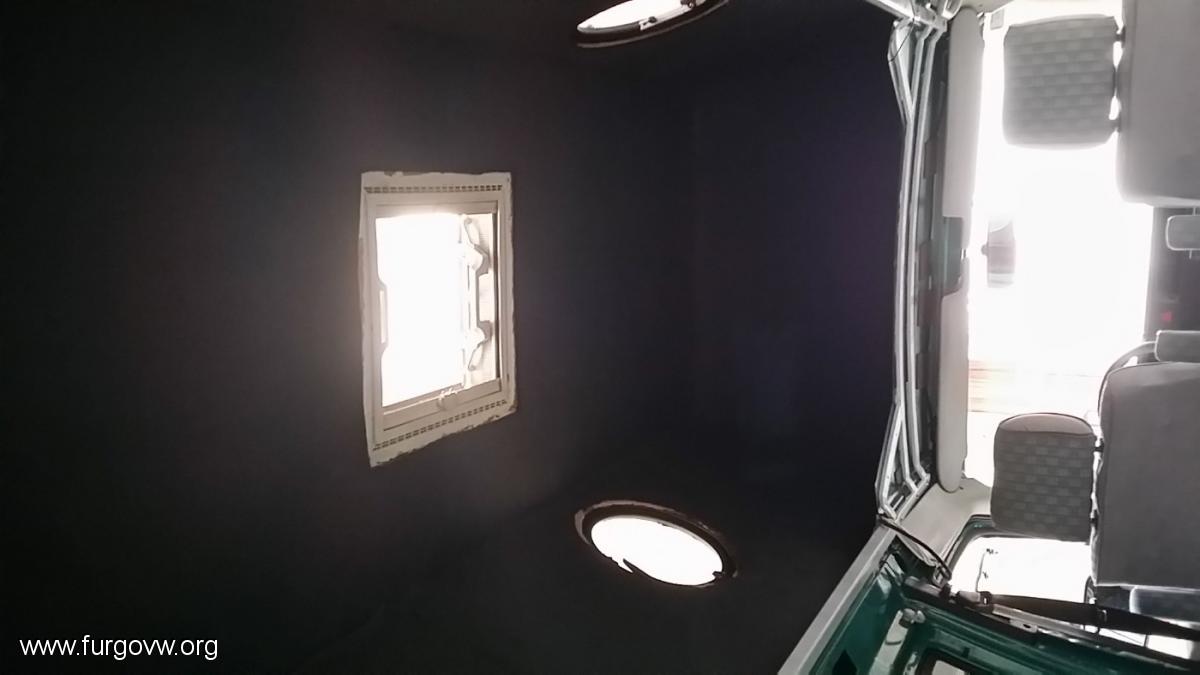

Esta es de cuando terminamos de quitar las paredes y techo de fibra de vidrio:

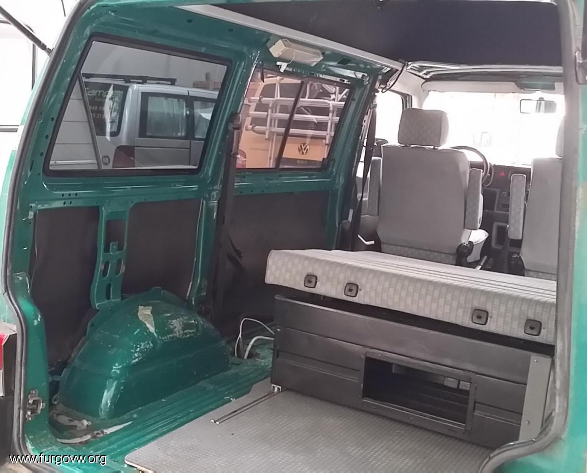

Y el fin de semana pasado quitamos todas las chapas de la pared y el techo, con sudor, lágrimas y algo de sangre, todo sea dicho. Bendita rotaflex. No tengo foto de como está ahora mismo, pero ya subiré más.

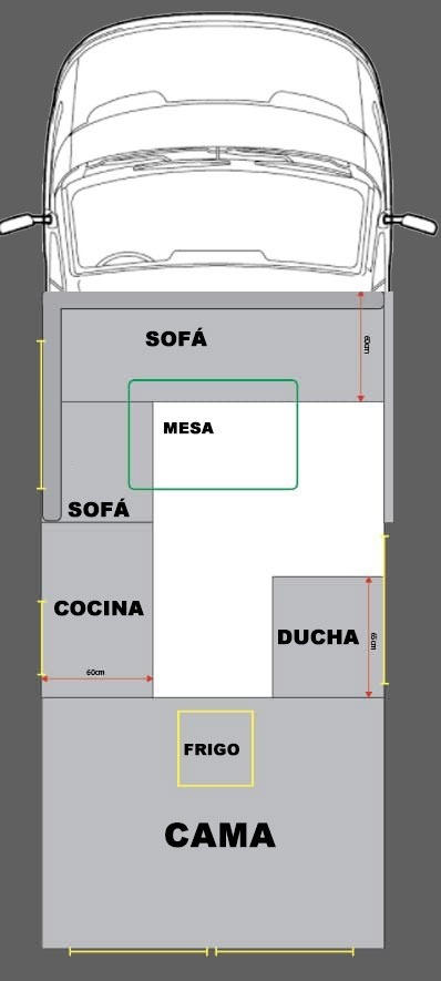

La distribución que estamos haciendo es esta:
Con una excepción, el frigo al final no puede ir debajo de la cama, tiene que ir obligatoriamente pegado a la pared. Así que colocaremos el frigo en la cocina y en su lugar pondremos una cajonera. El problema para poner el frigo es que coincide con el paso de rueda. La solución que estamos tomando es elevar unos 15 cm para poder apoyarlo parcialmente sobre el paso de rueda. De esta forma no nos come espacio del sofá.
