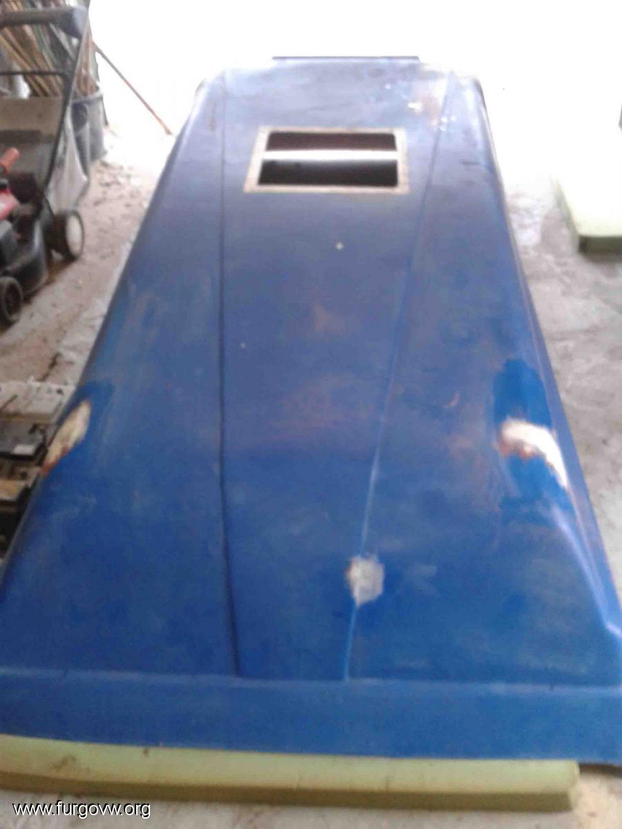

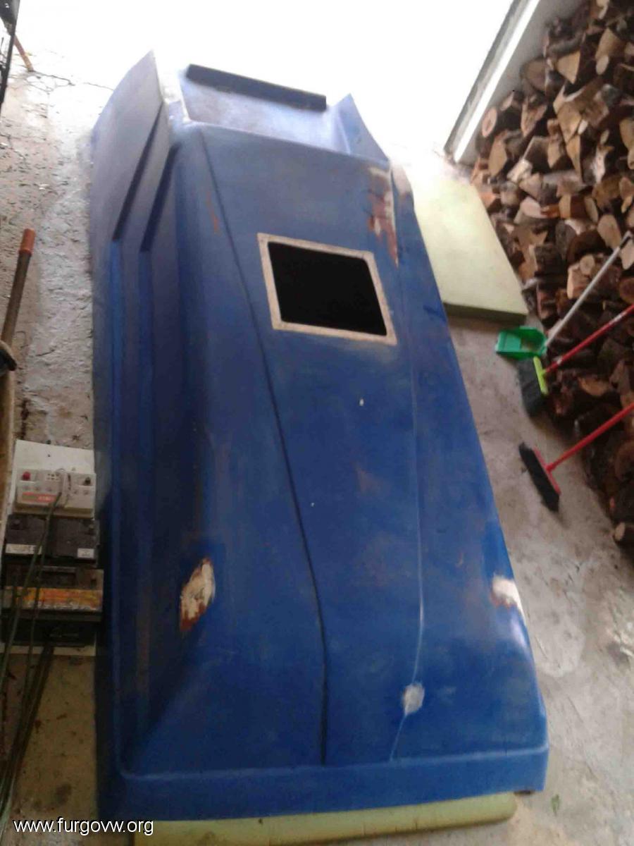

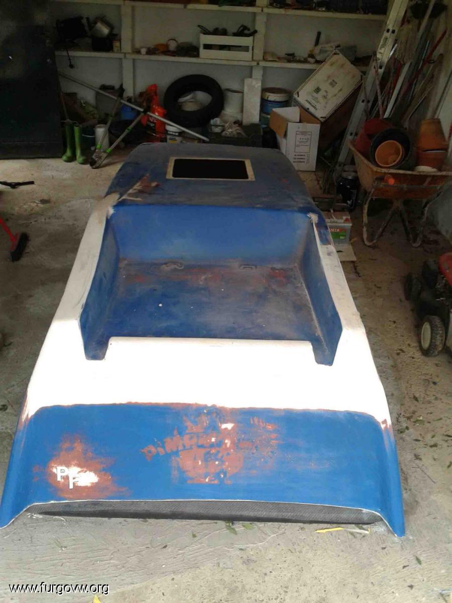

Bueno, pues le voy a poner este techo rígido a la furgoneta.

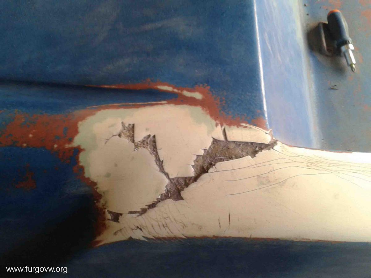

tiene unos cuantos desconchones , pero son poca cosa, el más grande es este.
Lo voy a pintar de blanco, el caso es q levo 2 dias lijándolo y solo he conseguido esto.
Queria saber si teniais algún consejo para para quitarle la pintura, le he hechado decapante y ni con esa sale, sólo lijando, no se si hay algún tipo de lija para esta pintura o es q mi lijadora es muy mala.
bueno, a ver si alguien conoce algo q facilite la tarea.
Gracias.

Yo no le quitaria la pintura, una buena lijada para abrir el poro y que quede bien suave, imprimacion y la pintura que le vayas a poner.
Hay una pintura/imprimacion especifica para poliesteres que se usa en nautica, gel-coat o algo asi, creo que es blanco y ademas refuerza, a ver si alguien te ayuda un poco mas .malabares, salud

si, lo voy a pintar con Gel-coat, ayer hice una prueba, le di un poco con rodillo, pero no queda muy bien, y el azul es difícil de tapar, así q he pensado pintarlo a pistola.
Lo que no sé es como tengo que preparar el gel-coat para que esté un poco más liquido, porque es espeso espeso...
¿Mezclarlo con disolvente he podido leer por ahí?

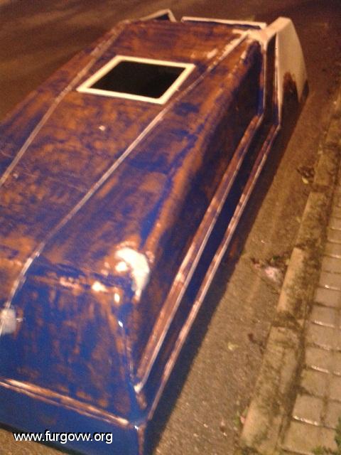

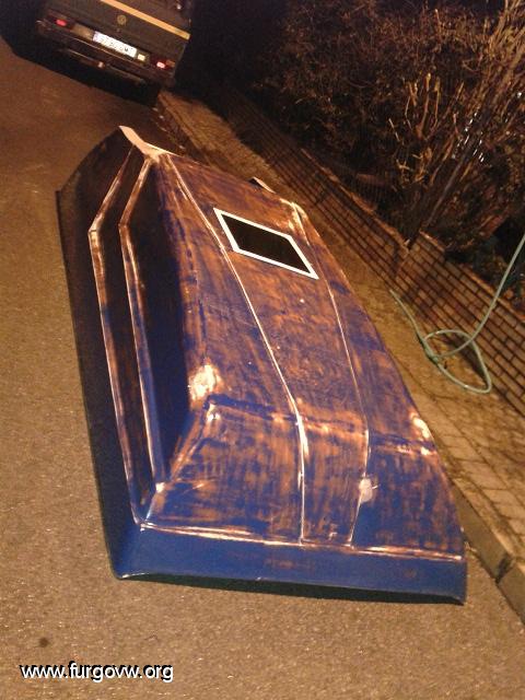

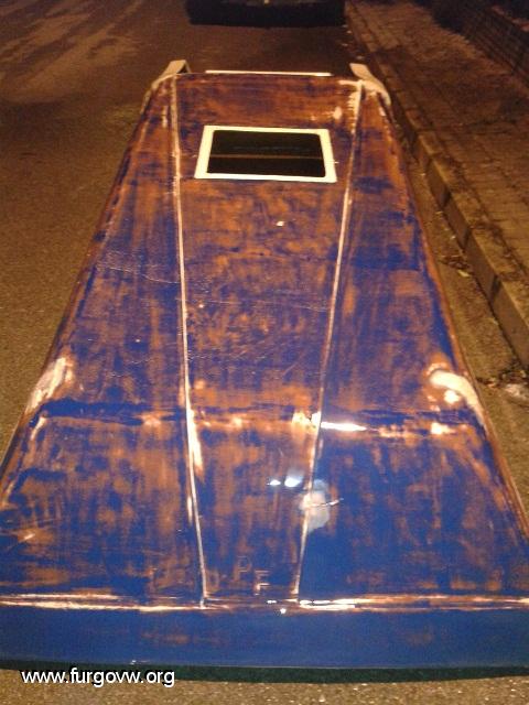

Enero 25, 2013, 18:32:19 pm #3 Ultima modificación: Enero 25, 2013, 18:36:10 pm por Loc
Bueno pues como bien me has dicho JordiII, le he pegado un buen lijado para abrir los poros y que agarre bien el gel-coats..así que ahora mismo está así, el martes empiezo a pintar, ya subiré las fotos del techo pintado.
