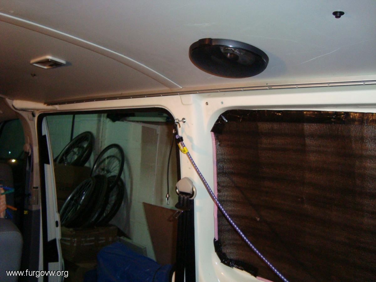

Yo los puse en el techo y en los laterales, midiendo profundidades no hay mayor complejidad
Tigreneta@hotmail.com
¿cuales pusiste?
¿No te costo encontrar el modelo de altavoz?
¿tienes fotos?
cuscus

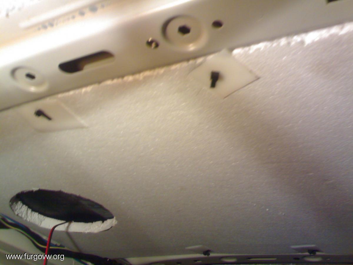

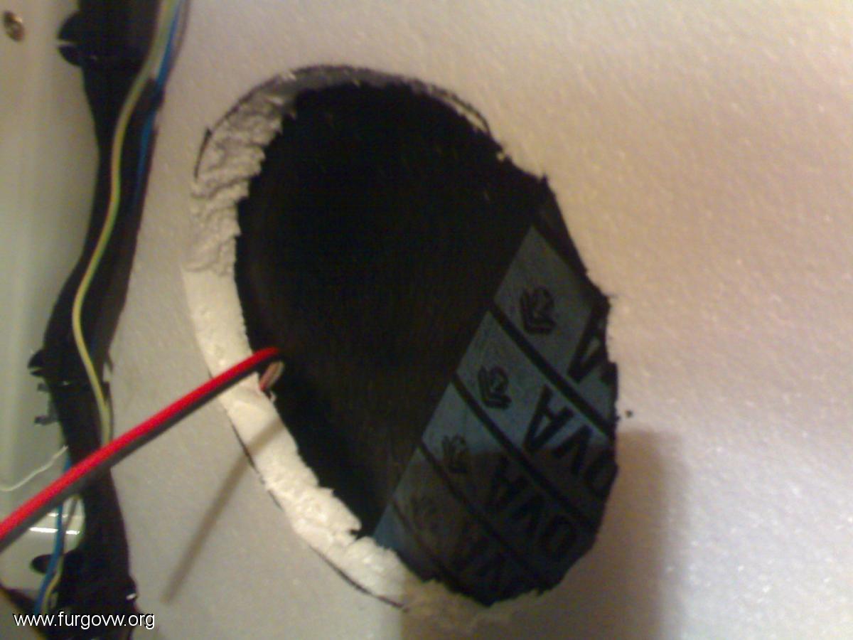

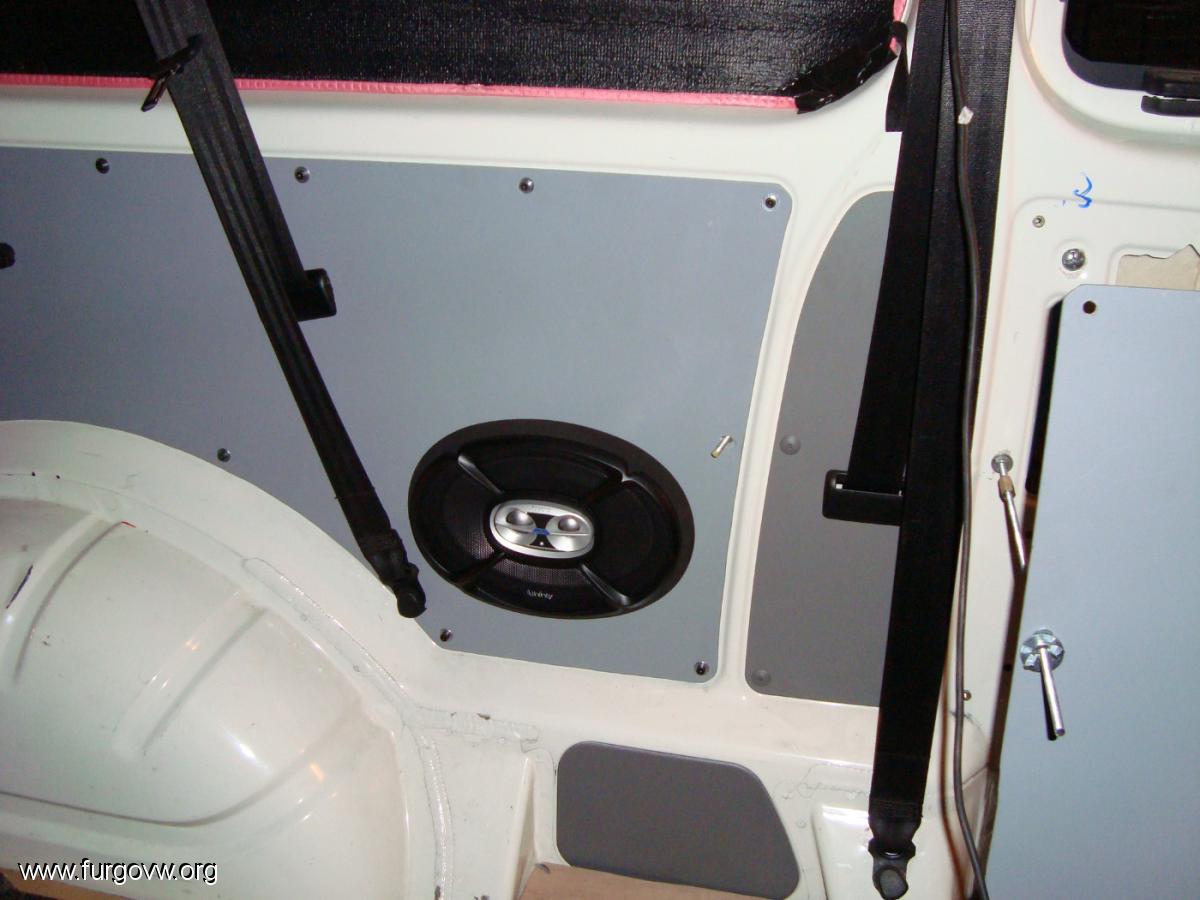

Arriba unos kenwood, pero tuve que buscarlo más por la profundidad, suenan bien van conectados a la radio directamente, los de los lados a una etapa. ponerlos arriba esta muy bien, el sonido no tiene obstaculos. la instalación la hice hace más de 6 años. Tengo una batalla larga así, que los 6x9 me entraron, reforce el panel y le puse un parche  tela asfaltica para que no retumbara la chapa. chovastic o algo así.

Que idea? Poner altavoces en el techo? jaja. para saber la profundidad lo mejor es quitar el panel y ver por la parte de la curva del techo que tiene  más profundidad,  en mi galeria tengo alguna foto más, resubí alguna que ya tenia.

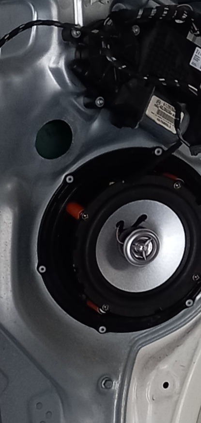

Cita de: 8+ en Mayo 31, 2022, 16:08:09 pm
Lo mas sencillo.
Altavoces de 6.5.
Unos tacos de pared 10mm. Recortados, dentro de unos trozos e tubo de gas, ese convencional naranja, tambienb de 3.5cm.
Unos tornillos largos, al soporte de la t5. Y listo.
