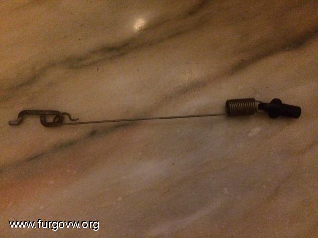

He encontrado debajo de la furgo en el garaje de casa esta pieza...no encuentro su posible ubicacion por ningun sitio...a alguno os suena? Puede ser que estuviese bajo la furgo por casualidad y sea de otro  Vehiculo? Como veis es un muelle con una especie de tope de plastico, de unos 25 cms de largo...

Hola, me suena que sea algo del freno de mano, en las t4 pasa lo mismo, se rompe la pieza de plástico y se cae al suelo, en la T5 no lo sé a ciencia cierta pero tiene toda la pinta de ser del freno de mano

Parece que si, que es del freno de mano.
Si buscas en google "vw t5 handbrake cable" en imágenes sale esta entrada
https://www.vwt4forum.co.uk/showthread.php?t=533425
Yo en llano, cuando la dejo parada, no pongo el freno, meto la primera, no se si hago bien. Tengo la mania de que el muelle y las zapatas sufren cuando estan tanto tiempo en tensión. Alguna vez he notado un clack al iniciar la marcha después de tener el freno de mano puesto unos días, como si se hubiera quedado algo pegado.

Ok..gracias por las respuestas....teneis razon, tiene toda la pinta de ser algun tensor del freno de mano. Lo echare un ojo este finde...gracias otra vez.
