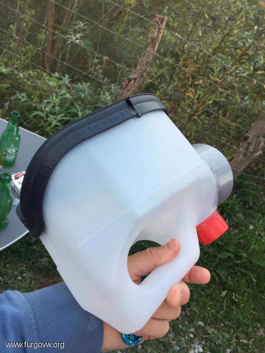

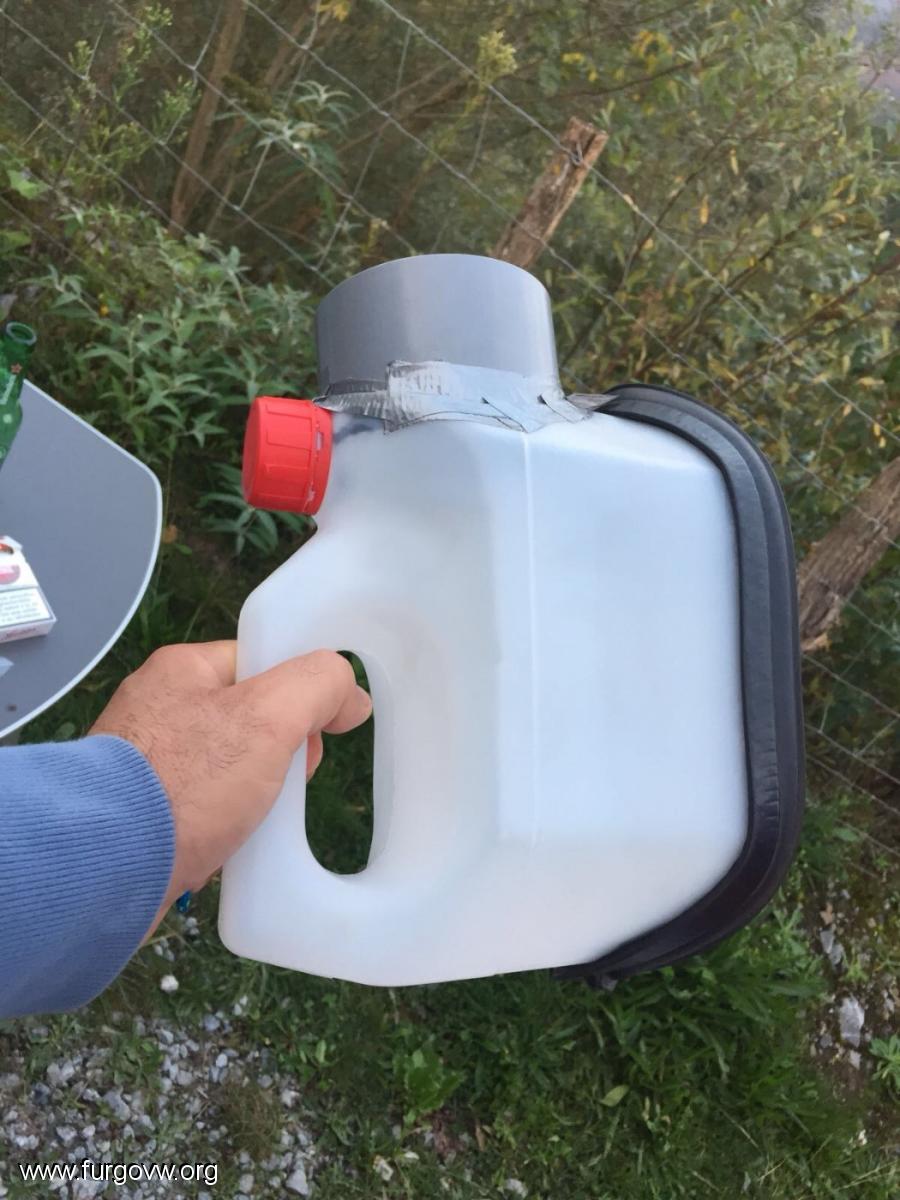

es el mas fino que hacia el mio es de 90 mm
a mi no me cuesta nada comprarlo y mandarlo pero con el envio y tal..............
si no encontrais os lo mando

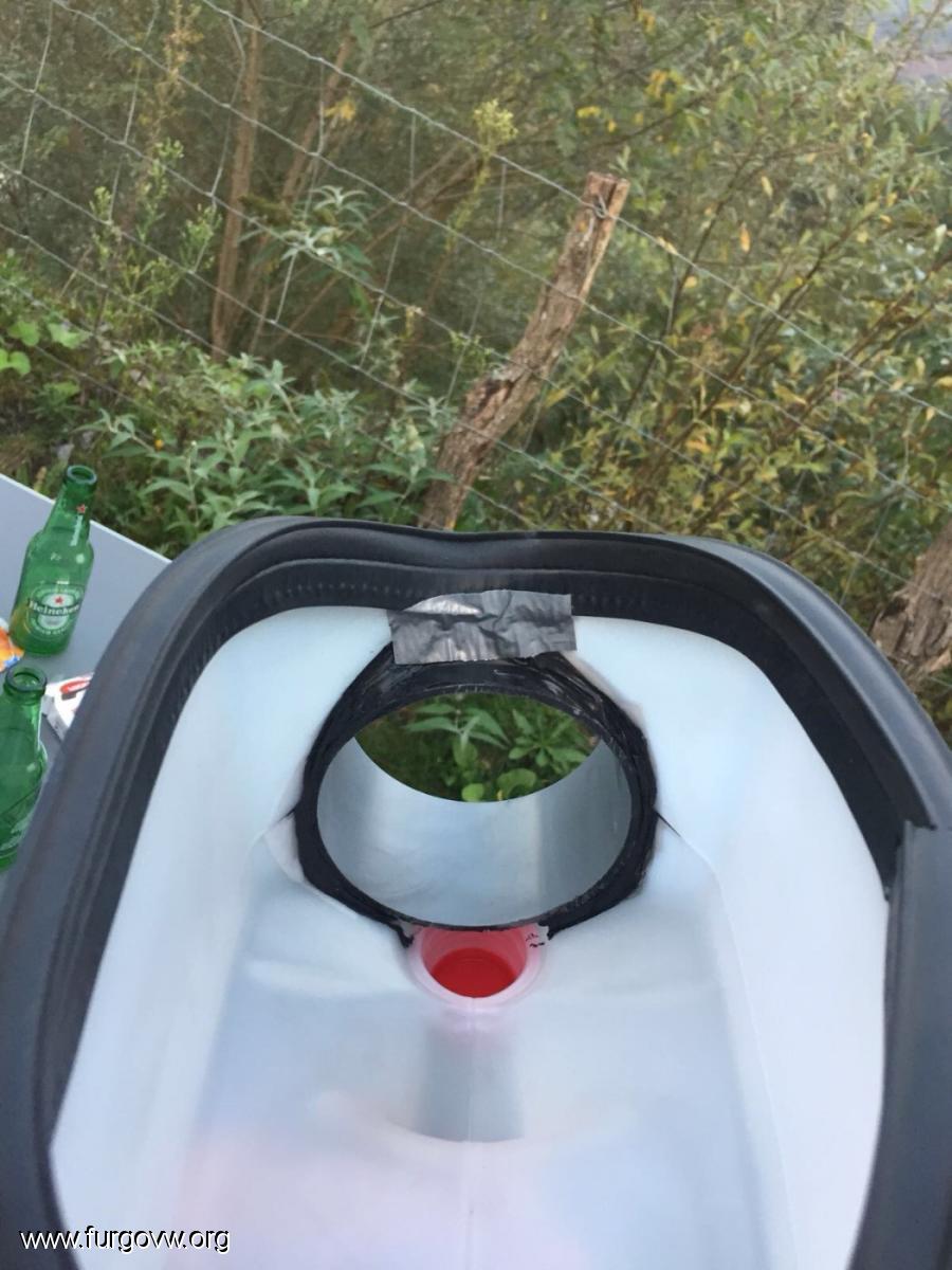

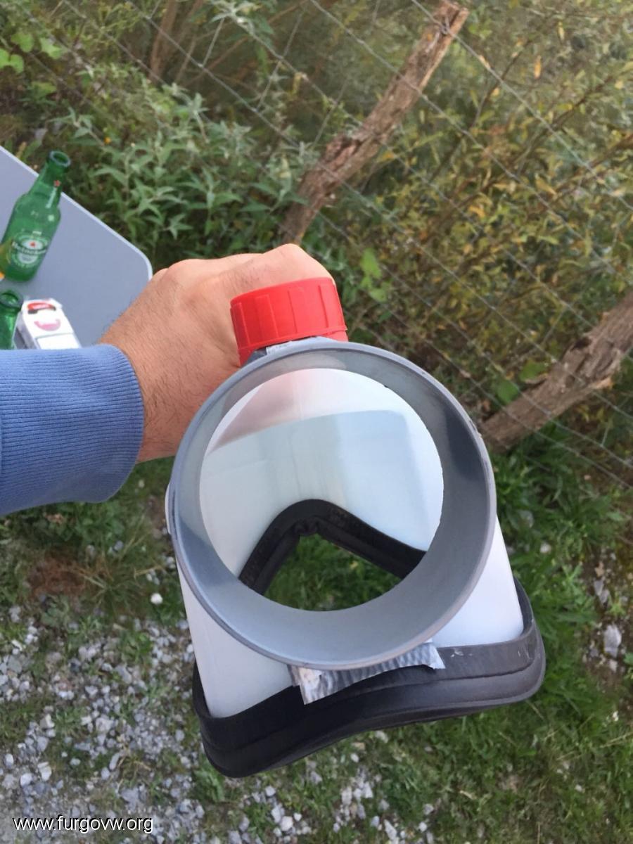

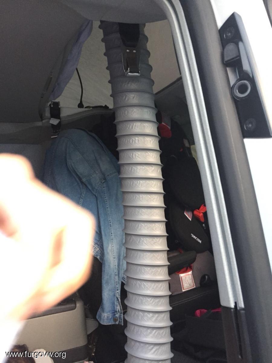

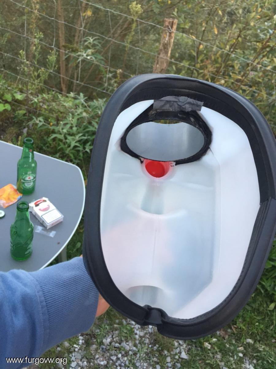

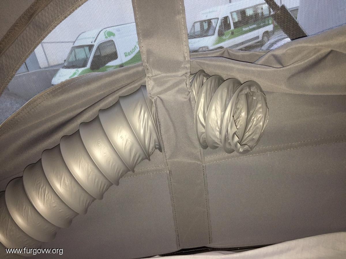

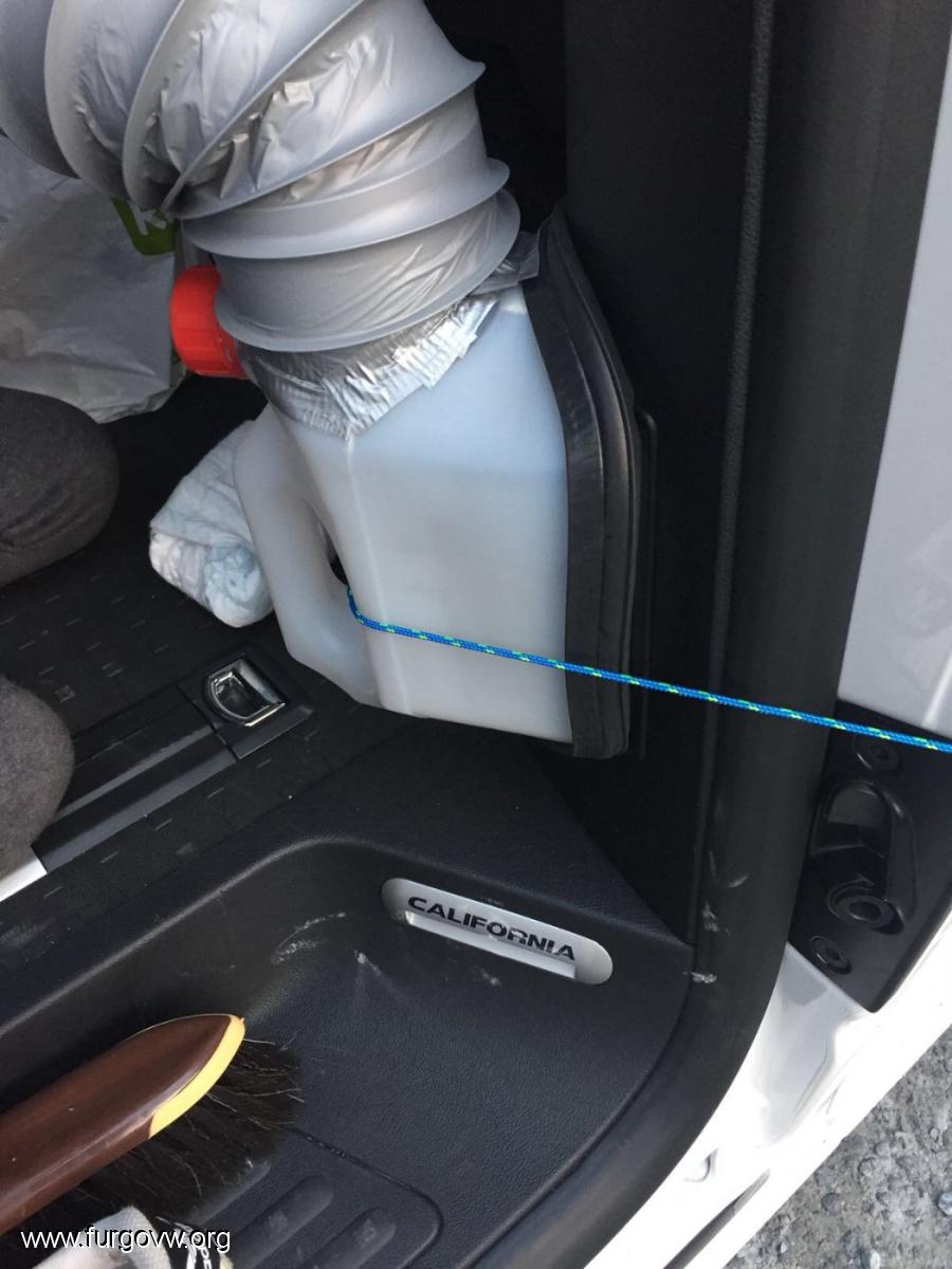

Yo he hecho una solución para tener calefacción arriba. En la salida de mi Webastto he puesto una T. En una lado la tapo dejando una pequeña ranura y en el otro con un adaptador y un tubo de plástico de acordeón. Los que suelen llevar las secadoras. Subo el tubo arriba lo suelo atar con un coordino y los cuelgo desde un asa del techo. De esta forma tengo calefacción en las dos plantas

Cita de: goldoni en Octubre 16, 2017, 09:43:14 am

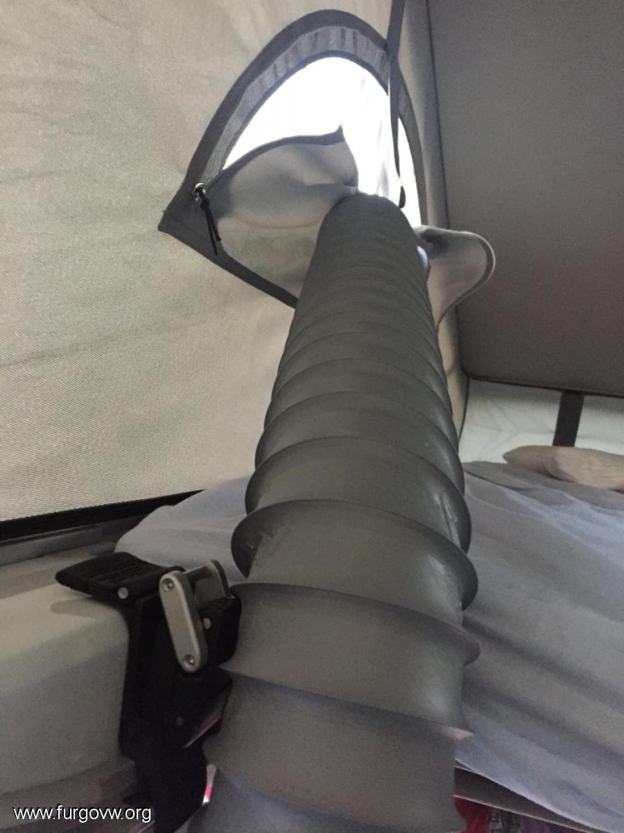

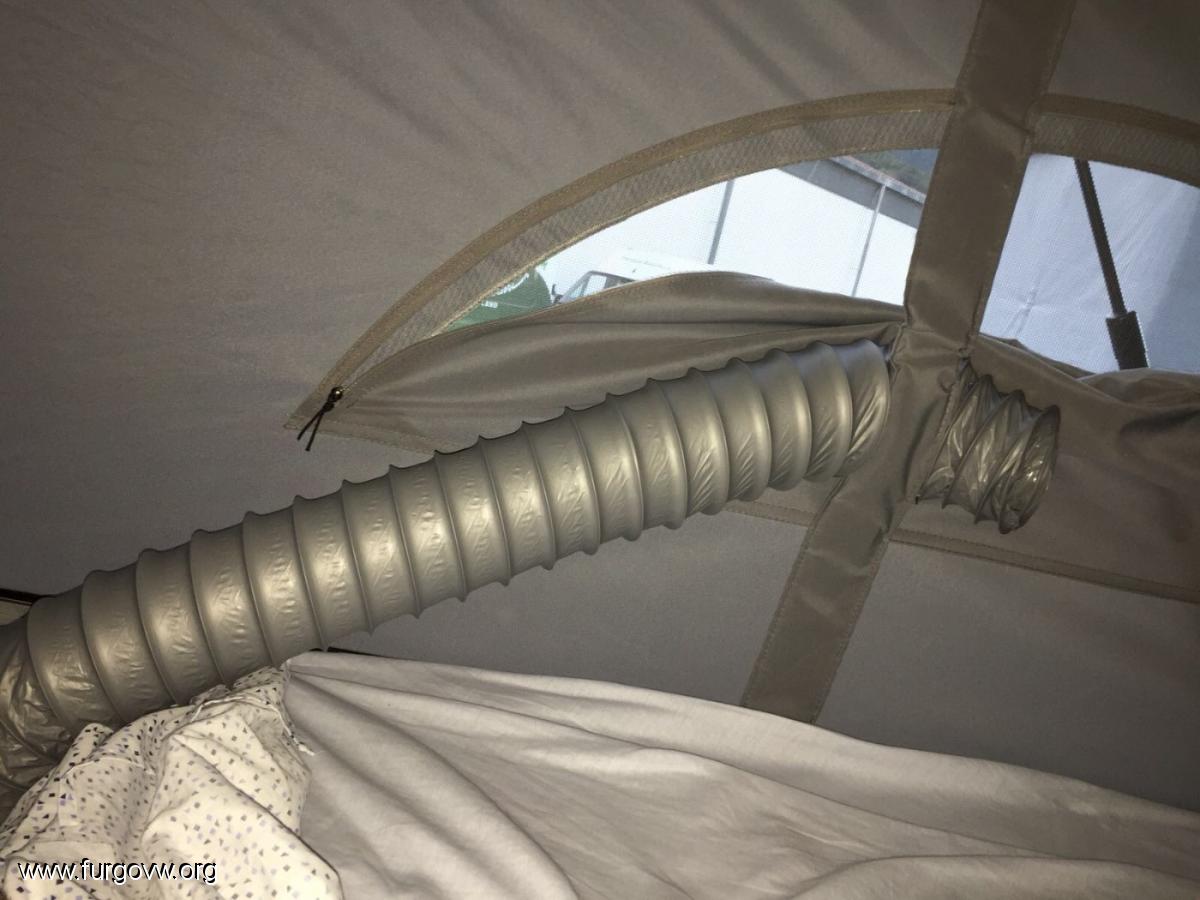

este puente probado en Madrid  frio entre -2 y 4 grados 3 noches seguidas calefacción nivel 3-4 arriba con el tubo flexible y abajo con el tapon rojo quitao
para dormir pantalón largo niki y jersey de pijama y una manta, y perfecto un pelin de calor pero bien perfecto,( no llevo funda thais)
kinkozes_144
Qué tal aguanta el calor el tubo? Hoy he probado con un tubo similar de secadora y la verdad que el calor lo mueve perfecto, pero me da cosa que sea de plástico .loco2 porque el aire la calefa lo hecha bien calentito jejej
