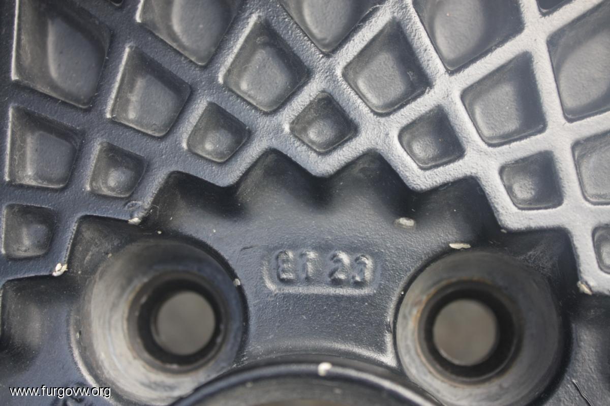

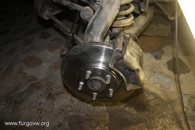

Cita de: luis charco en Julio 13, 2014, 23:49:54 pm
Eres un buén artesano, que et tienen las llantas de 15, por que las mias de mercedes tienen et 23 y entran perfectas claro que las pinzas son las at54
Esas llantas llevo yo y me han dado el toque en la ITV por pasarme tres milímetros en el ancho de vías con frenos de serie. Me estoy volviendo picha porke tengo el kit slowworks ke va a aumentar 12mm más el ancho de vías y además veo ke en 15" no me van a entrar.
Una opción es discos 288mm con pinzas A4 y buscar llantas et31, y otra opción más cantosa, llantas 16 y 314mm, para esta segunda tengo unas mercedes en 16" et37
