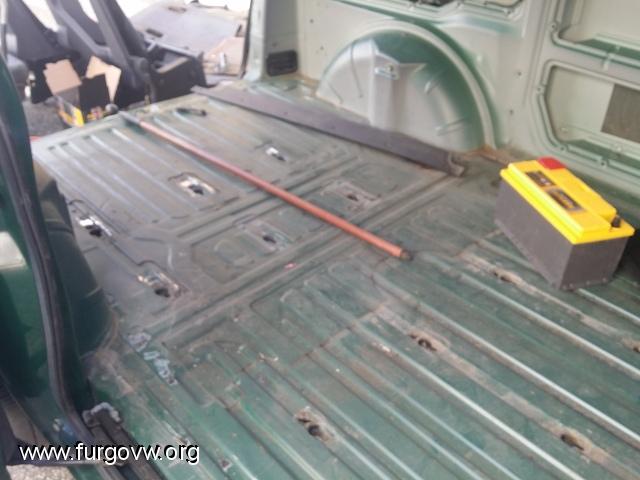

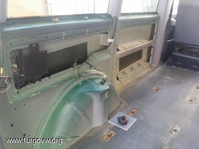

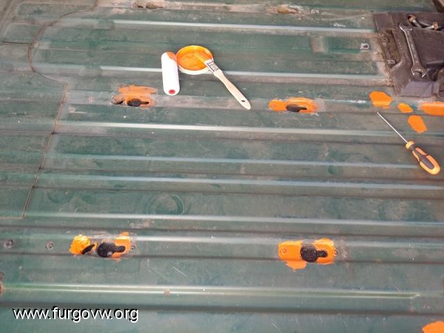

Lo primero que hicimos fue sacarlo todo: asientos, suelo, molduras... y pasamos a eliminar pequeños puntos de óxido y a aislar la furgoneta, aprovechando también para colocar moqueta en el suelo, ya que es calentita,limpia y cómoda.
Aquí fotos del proceso, no os voy a aburrir con mil fotos!!

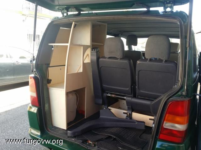

Una vez acabado esta parte del proceso, que sería lo más fácil, llegó el momento de decidir como colocar los muebles, donde colocar la cama y como, la segunda batería, los cables...etc etc. Tomamos muchas medidas y al final iba tomando forma el proyecto.

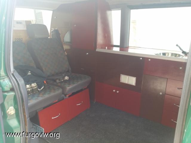

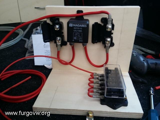

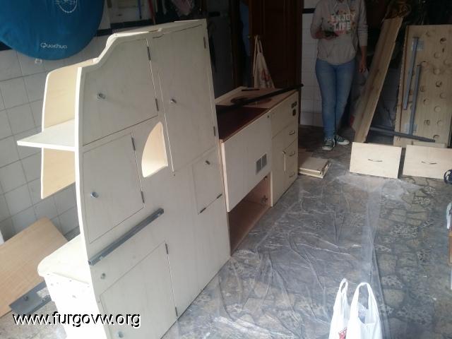

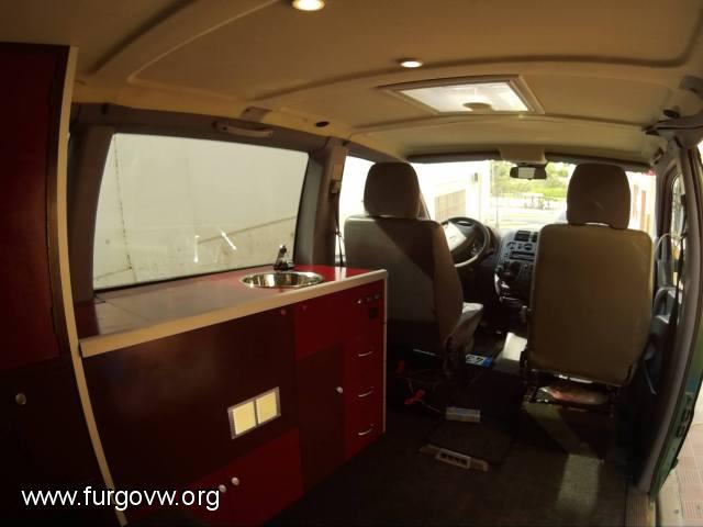

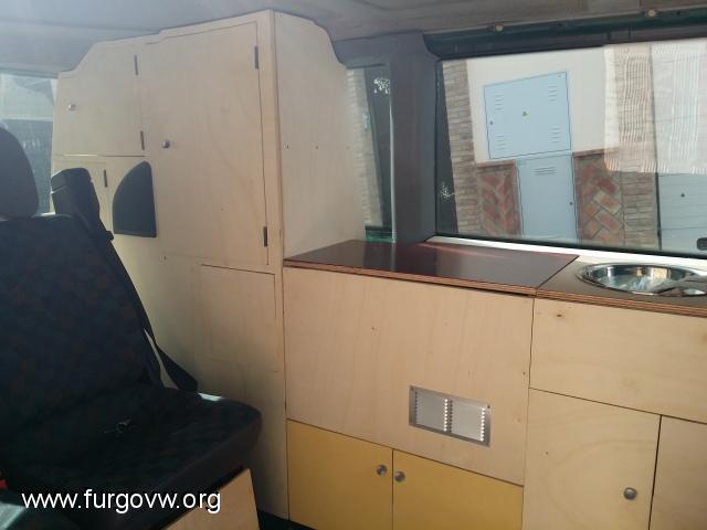

Primero hicimos el mueble encimera, donde va colocada la nevera, el fregadero, una cajonera y varios cajones más, donde tenemos metido el depósito de aguas limpias. Para la zona de atrás decidimos hacer un mueble alto acabando en curva, para darle un toque diferente al acabado. Todo cogido al la furgoneta con tuercas remachables y tornillos de métrica 8. Los muebles los hemos lacado nosotros mismos, un proceso laaaaaaargo y pesado, pero una vez acabado merece la pena, y tanto!! os dejo algunas fotos del final, a falta de colocar los leds en el techo y rematar algunas cosillas. la batería secundaria está bajo el asiento del copiloto, así como una caja de fusibles y el relé automático....
Aquí el mueble acabado antes de pintarlo
Imagen trasera antes de colocar la zona posterior curva y algunas puertas
Todo montado detro de la furgo, antes de ser pintado
El circuito de relé y caja de fusibles

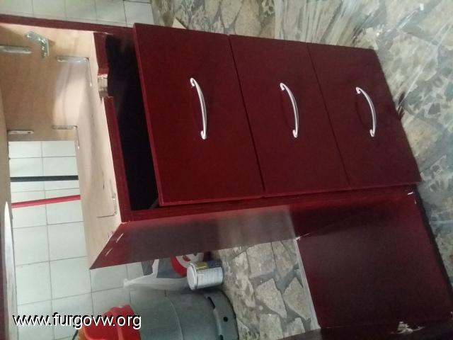

A continuación os enseño una foto del proceso de lacado y ya todo montado en la furgo.

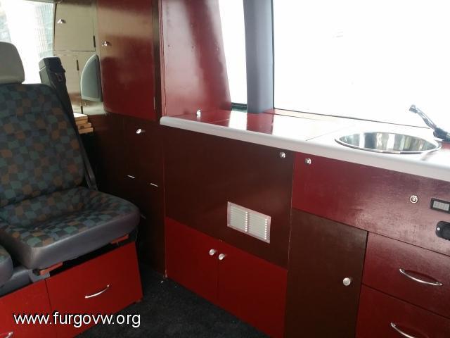

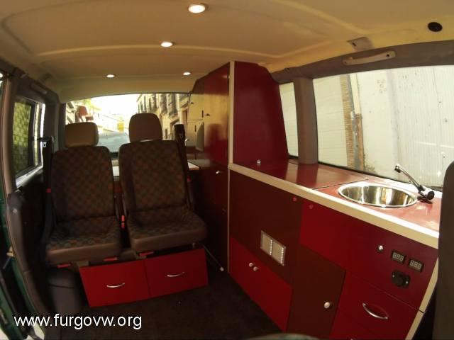

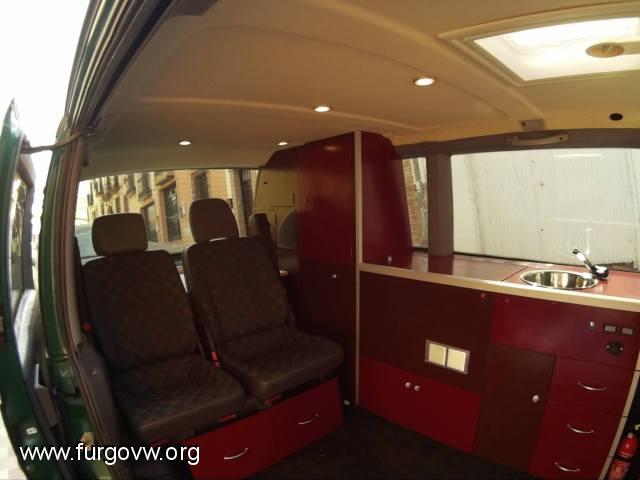

Aquí la podéis ver con un perfil de aluminio en la encimera, y todos los interruptores colocados (son pulsadores de aluminio para la nevera, voltímetros, luces,etc.). Si alguien quiere perfil que avise, que tengo y mucho!!jeje
Foto desde fuera, se ve un poco borrosa con tanta claridad

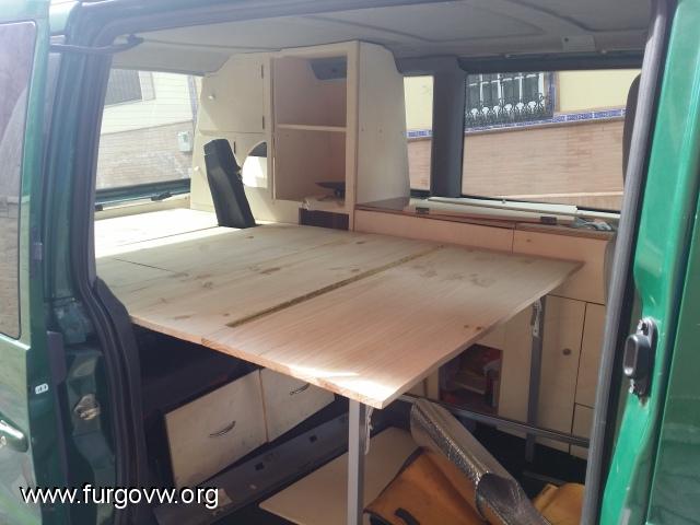

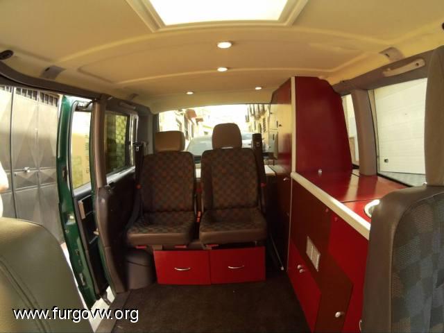

La cama se hace sobre los asientos, ha sido la parte más complicada ya que hemos dejado los asientos en la zona original, son tres piezas que se pliegan con una bisagra de piano, y una cuarta pieza que es fija en el maletero. Al final ha quedado bastante bien!!

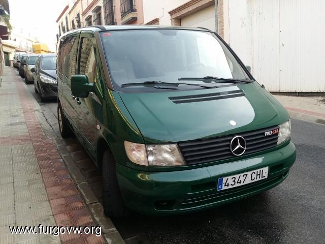

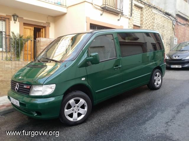

Y unas fotos desde fuera de la furgoneta en sí, está recien pintada!! El único pero es un rocetón en la zona lateral derecha y en la zona baja derecha de haber dado en un pivote...nada importante. De motor va genial, ahora estamos con el proceso de homologación!!

Buenas tardes!! Tras un par de meses esperando el proyecto, ya que al final me lié a ponerle claraboya y una pequeña placa solar, además de retapizar todo el techo y colocar unos punto de luz led, FURGONETA HOMOLOGADA!! hoy he ido y en apenas media hora, todo ok.
Os pongo unas fotos para que veáis el cambio, ahora a sacarle partido!!
