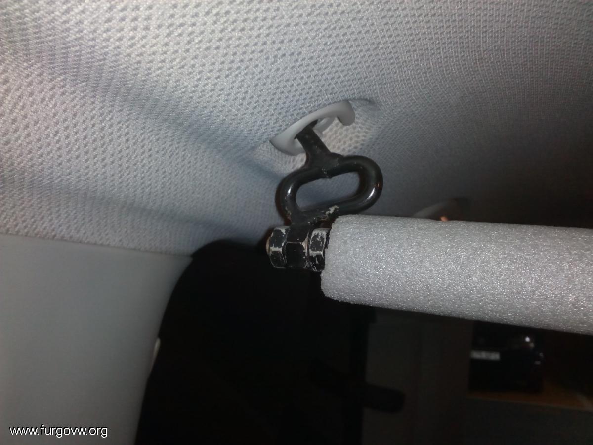

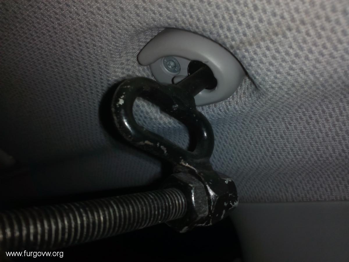

Hola, comparto este brico, para las famosas orejas de la Viano/Vito desde 2007,  sencillo y muy útil...
Material (por cada enganche):
No recuerdo exactamente medidas..., lo hice con mi suegro probando distintas opciones, luego lo llevamos a un herrero que tenia él de mano, y quedo perfecto.
Enganche:
Tornillo.
Eslabón de cadena.
Tuerca.
Barra:
Barra de acero fileteada
Dos tuercas
Protección:
Espuma para tuberías de fontanero.

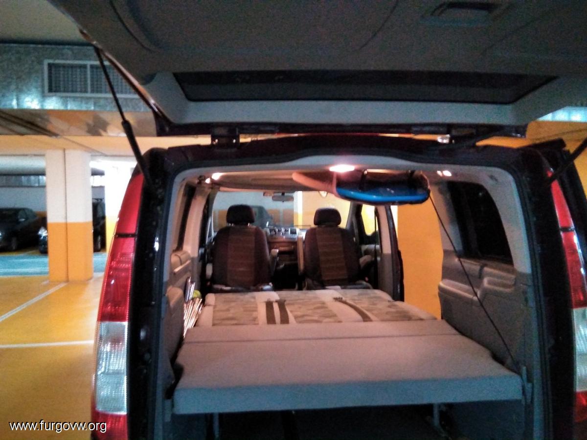

Como resultado, perfecto para llevar tablas de surf, sin perder espacio y con total seguridad, pasa la ITV sin problema nunca me dijeron nada.
Fotos:
