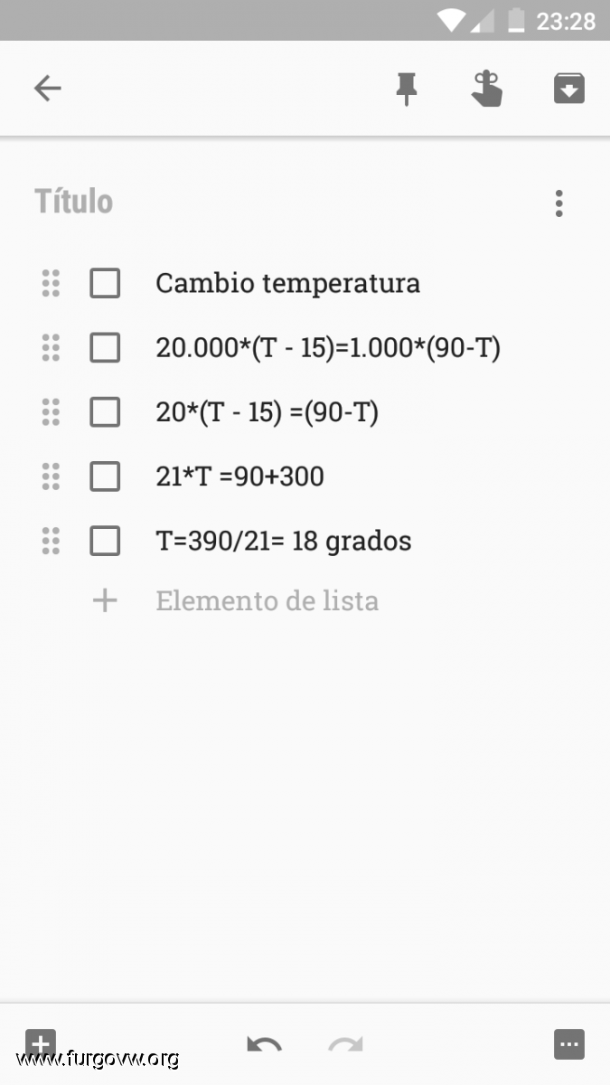

Con esta fórmula sobre el intercambio de calor podéis calcular cuánto necesitais calentar para según que temperatura final.
En el ejemplo, si mezclamos 20 litros a 15 grados con un litro a 90 grados quedaría al final 21 litros a 18 grados...
Hay que poner los litros en gramos, vamos, multiplicar por mil.
