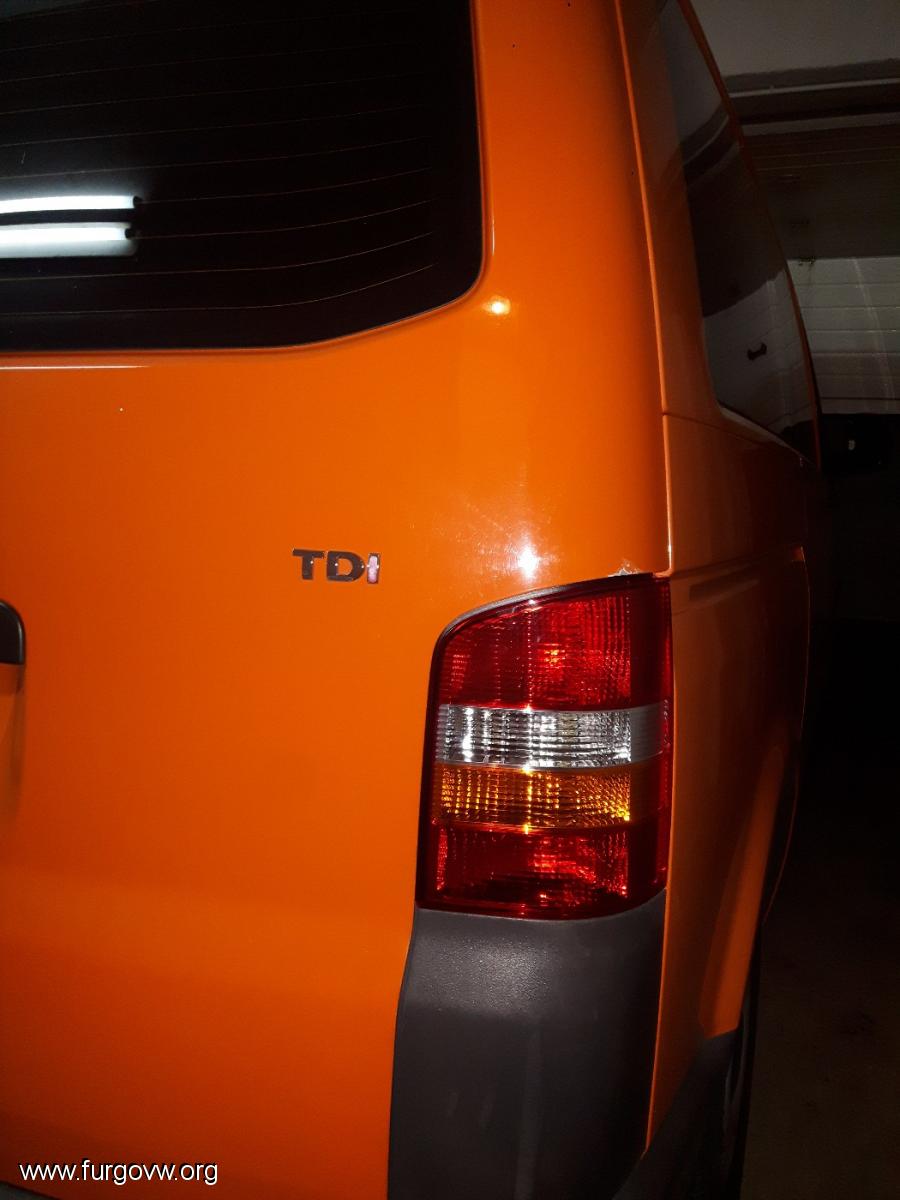

Os paso algunas fotos del cambio del piloto trasero derecho. El original fue golpeado por una farola y sustituido por uno de poca calidad y al tiempo se le fueron los colores.
Estos repuestos no son originales VW, es decir, VW no fafrica faros.
En Málaga Wagen me cobraban 121 €.
En una conocida página de repuestos por 46 € de la marca Hella.

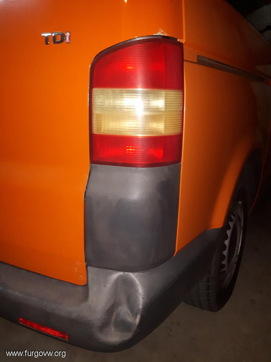

Este es el estado del piloto viejo,

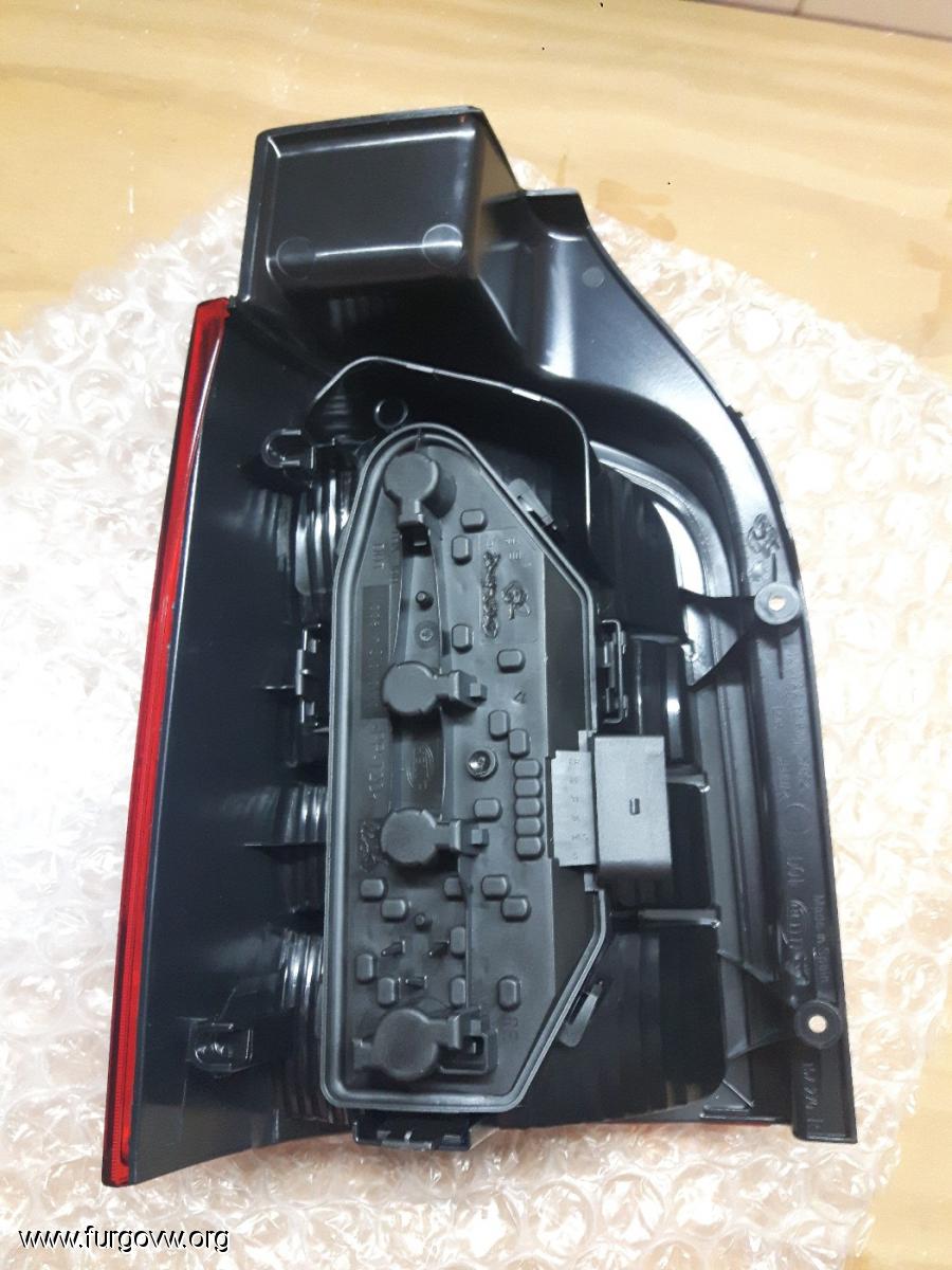

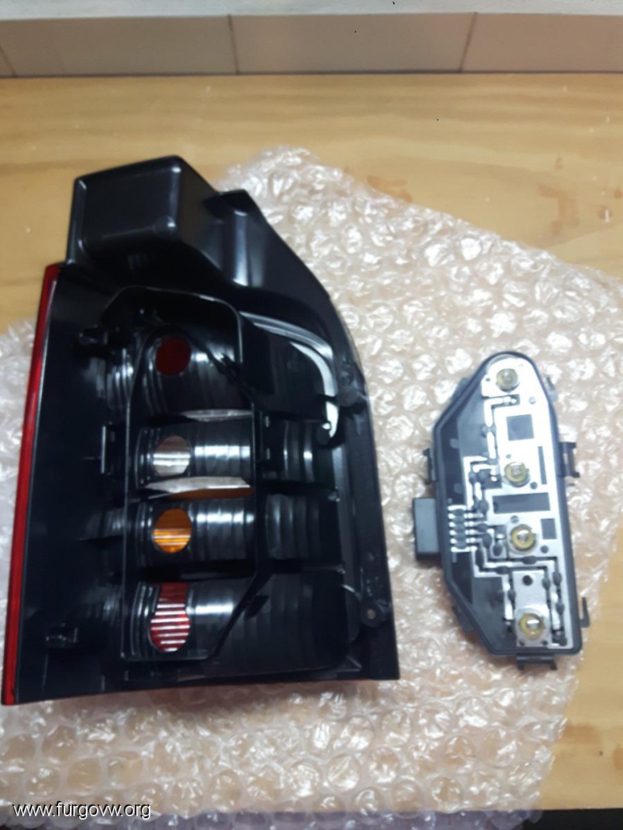

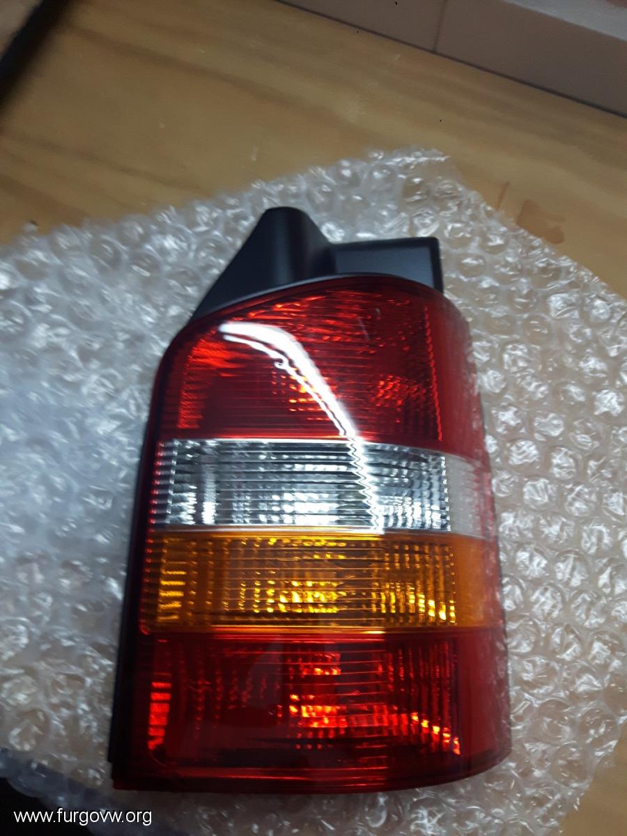

El  nuevo de la marca Hella, que trae la tulipa con las bombillas

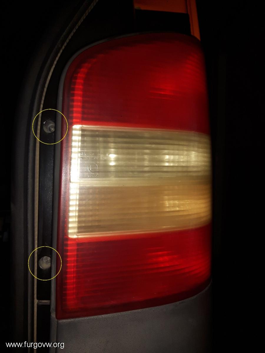

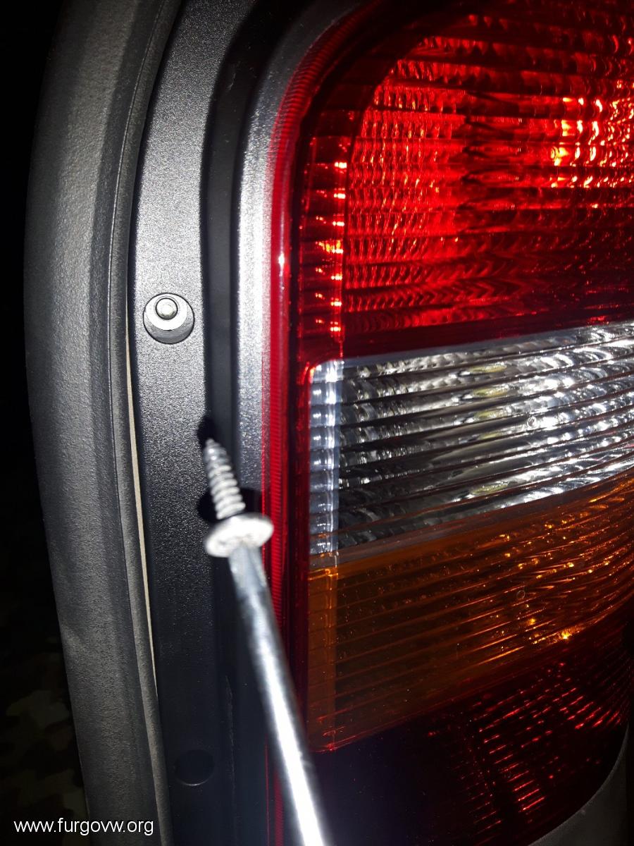

1.- Se quitan con el destornillador estos dos tornillos

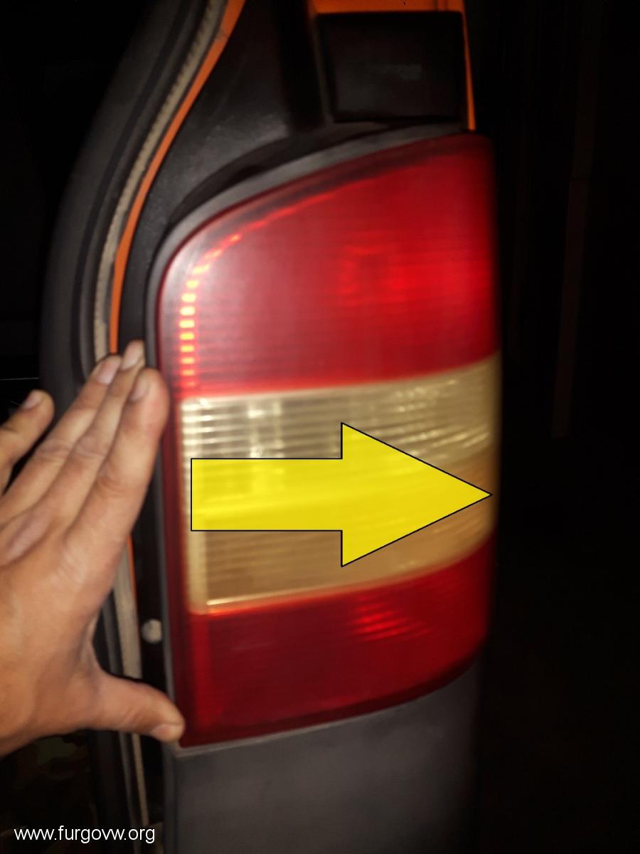

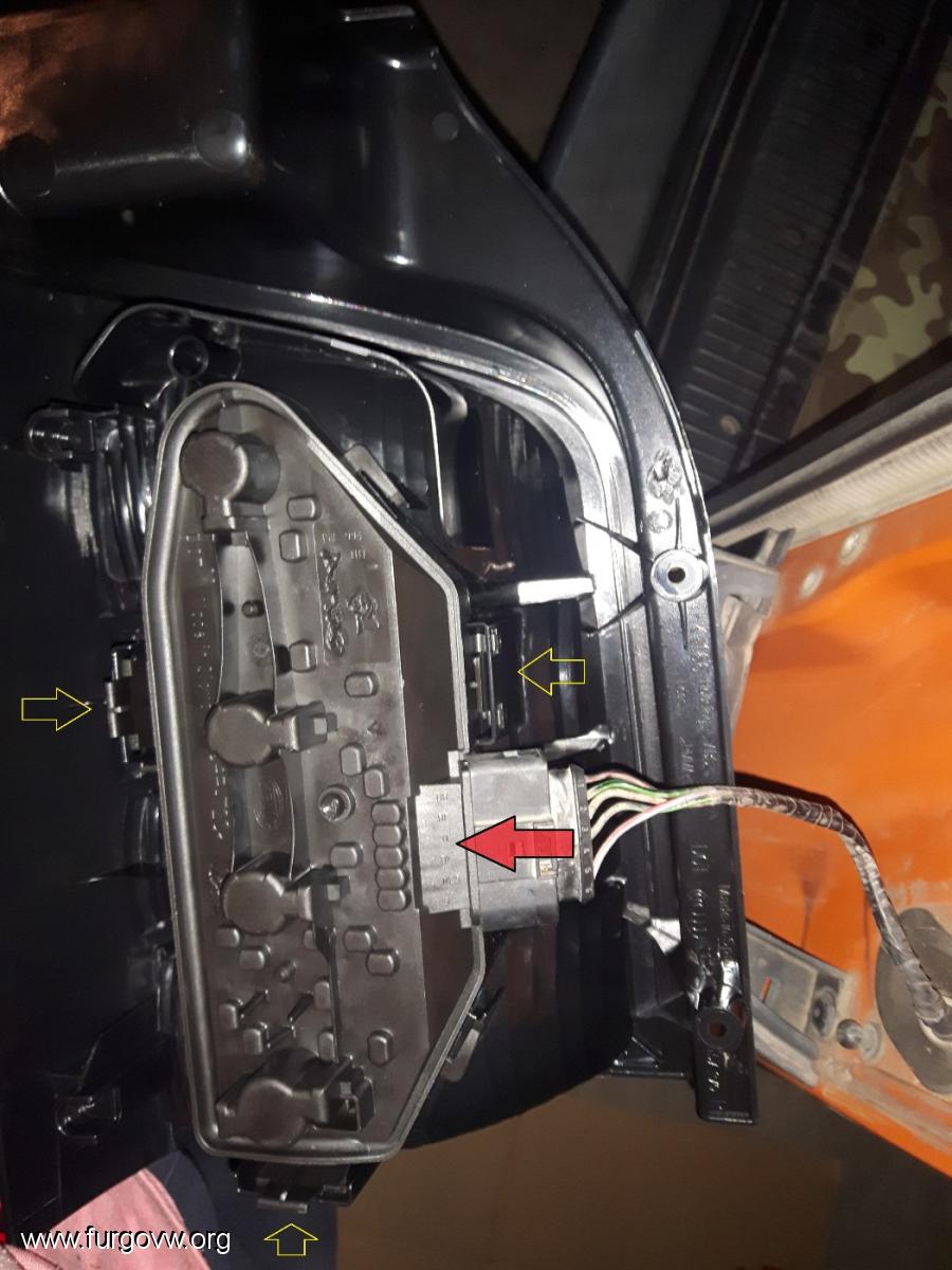

2.- Desplazamos el piloto hacia el lateral exterior

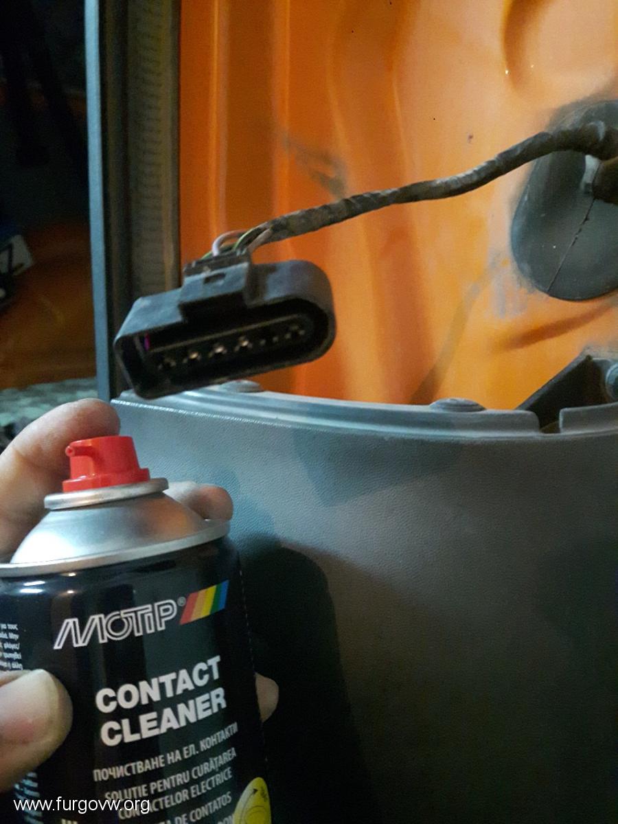

3.-Quitamos conector de contactos. Si hace falta nos ayudamos con un destornillador plano con cuidado. Aprovechamos para aplicarle limpia contactos.
4.- Conectamos el conector de contacto solo presionando hasta oir click. Si lo deseamos podemos quitar los cliks marcados en amarillo y cambiar el piloto solo, conservando el plafón viejo. De otros modelos sólo venden el piloto, sin la tulipa. yo no me lo pensé, todo nuevo.

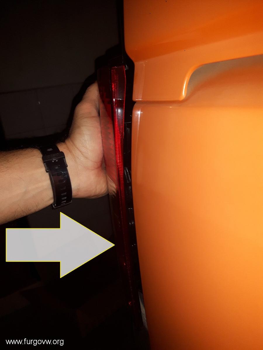

5.- Colocamos desde el exterior hacia el interior el nuevo piloto.

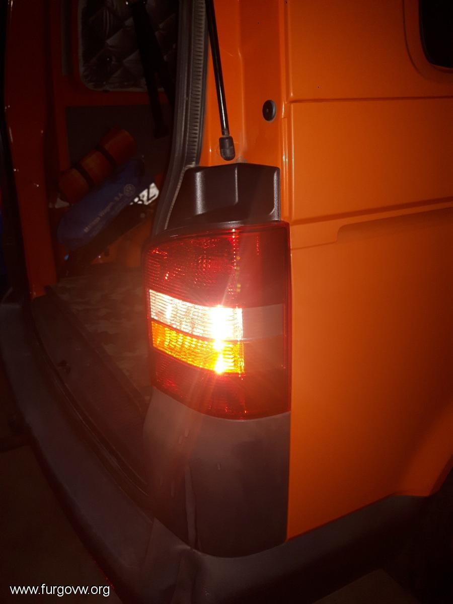

6.- Ponemos contacto y probamos que toda funciona correctamente.
7.- Atornillamos los dos tornillos de sujeción.
8.- Y ya está. El cambio es apreciable.
