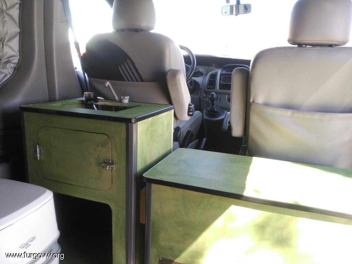

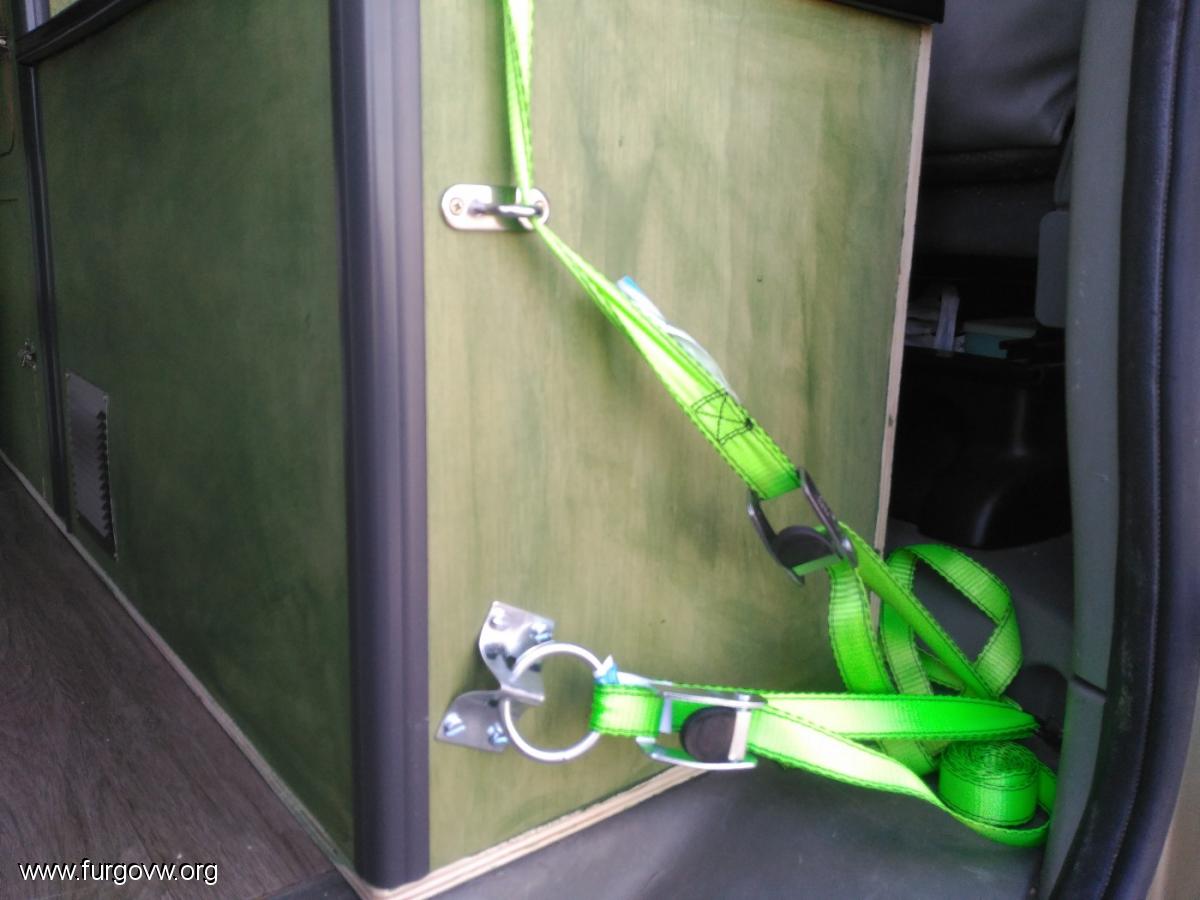

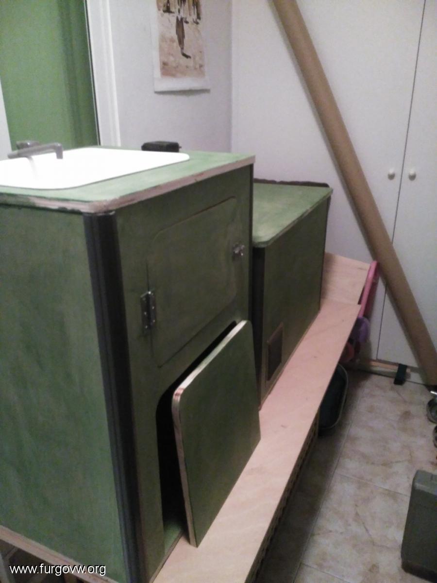

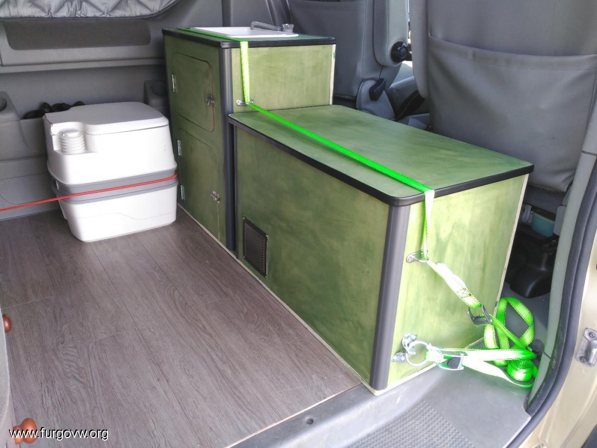

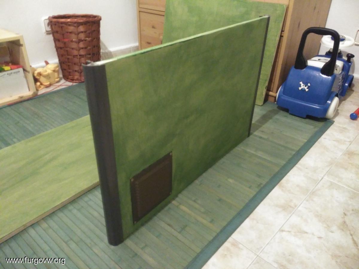

Hola. Me gusta mucho el color verde que le has puesto a los muebles. Yo también tengo disposición de muebles a lo ancho. Lo que me llama la atención es que has puesto enganches a los muebles para sujetarlos y tenía entendido que no se pueden amarrar más que a los ganchos de la furgo.
Felicidades.
LaFog y LaVantour
Buke

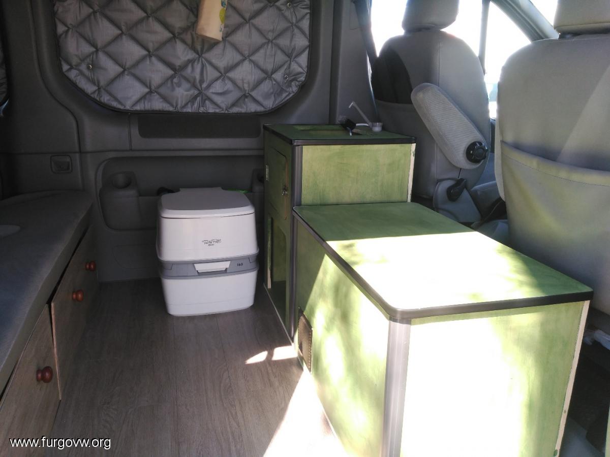

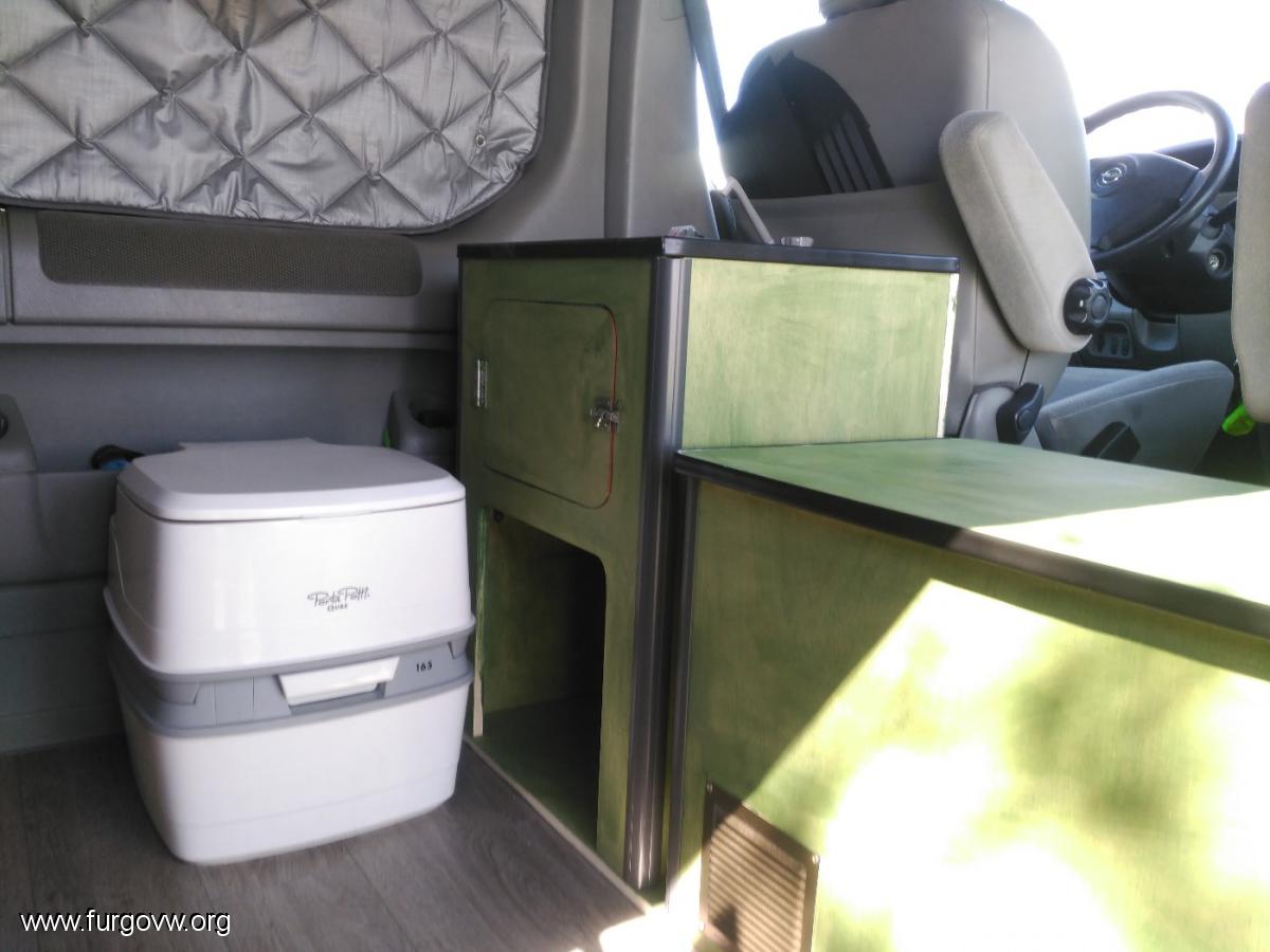

El color es de un barniz al agua, tengo pensado en poner vinilo transparente en la tapa del baúl y alrededor de la pica. Con esta disposición tenemos Tofo el sofá y espacio también.

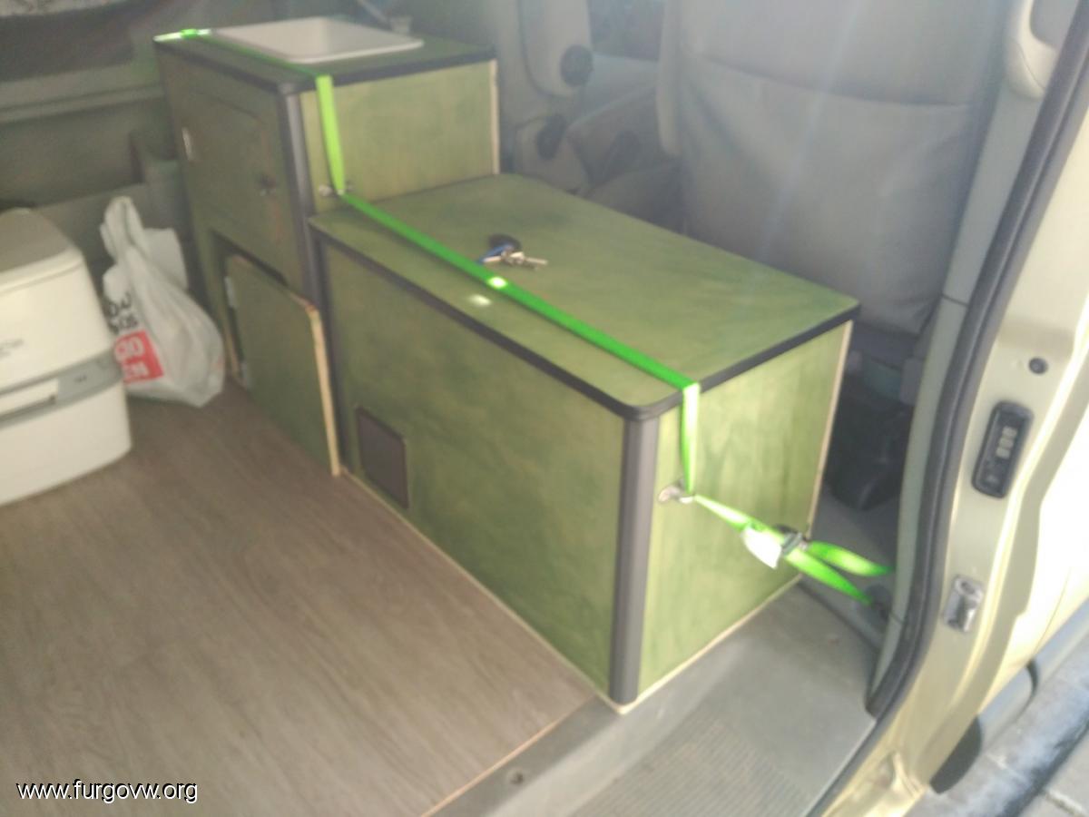

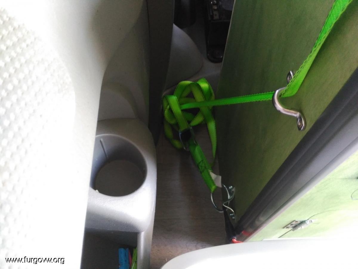

Y las cinchas están agarradas a las argollas de carga de la furgo aunque no se aprecia.
Gracias, va cogiendo forma! Y es cómodo, que de eso trata

Buenas. Te ha quedado muy bien el mueble... .bien
Tengo una pregunta sobre las argollas del mueble para las cinchas..... ¿pasan al otro lado de la madera los tornillos que sujetan las argollas?
¿Cual de estos dos llevas?
Buke
Las que hacen de guía por encima del mueble van con tirafondos, pero las más grandes con tornillo  arandela y tuerca
Kiyo74
Cita de: Buke en Abril 14, 2018, 14:29:12 pm
