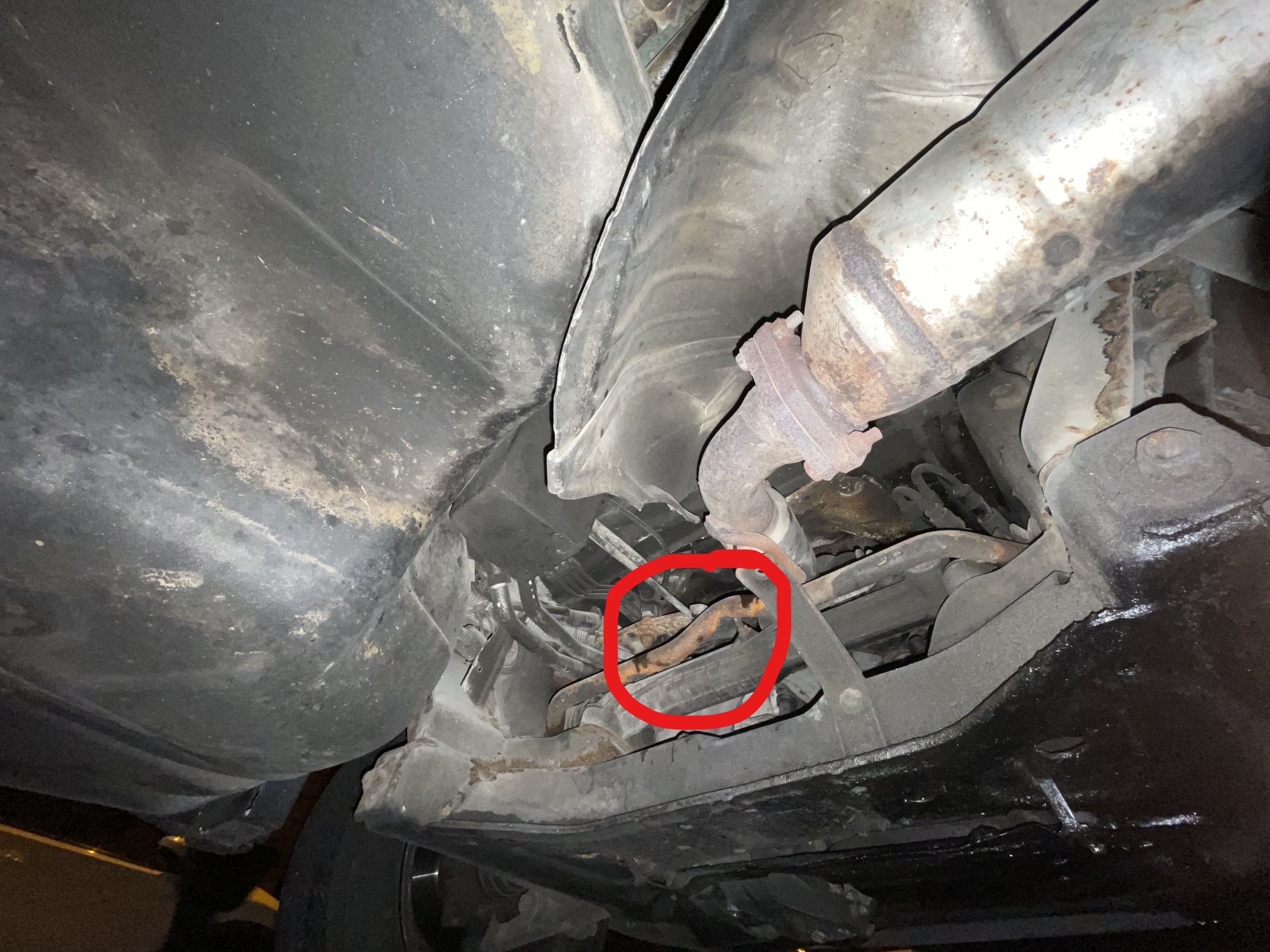

2) Hay días en los que al aparcar, hay un pequeño goteo de agua en los bajos...
No me pierde liquido anticongelante, ni aceite...
Alguna aclaración al respecto?
Muchas gracias!!
sejo
Por esa zona está el desagüe del aire acondicionado.
Aunque supongo que no lo estás poniendo en este tiempo.
No puedo decurtemas, si es agua lo que cae.

Creo que sabiendo eso, estaría bien especificar que siempre viajo con el climatronic a 21ºC... Así que puede ser eso el tema del agua.

Si no te baja el nivel del líquido refrigerante y tienes el aire puesto ya sabes de que es el goteo y lo del humo blanco si solo es al arrancar puede ser lo del avance de la bomba, pero también le costaría arrancar sobre todo por las mañanas la primera vez

Lo del goteo de agua, es lo que te comentan, es normal en todos los aires acondicionados, en mi coche y en el de mi padre siempre al parar gotea agua por estar usando el aire.
