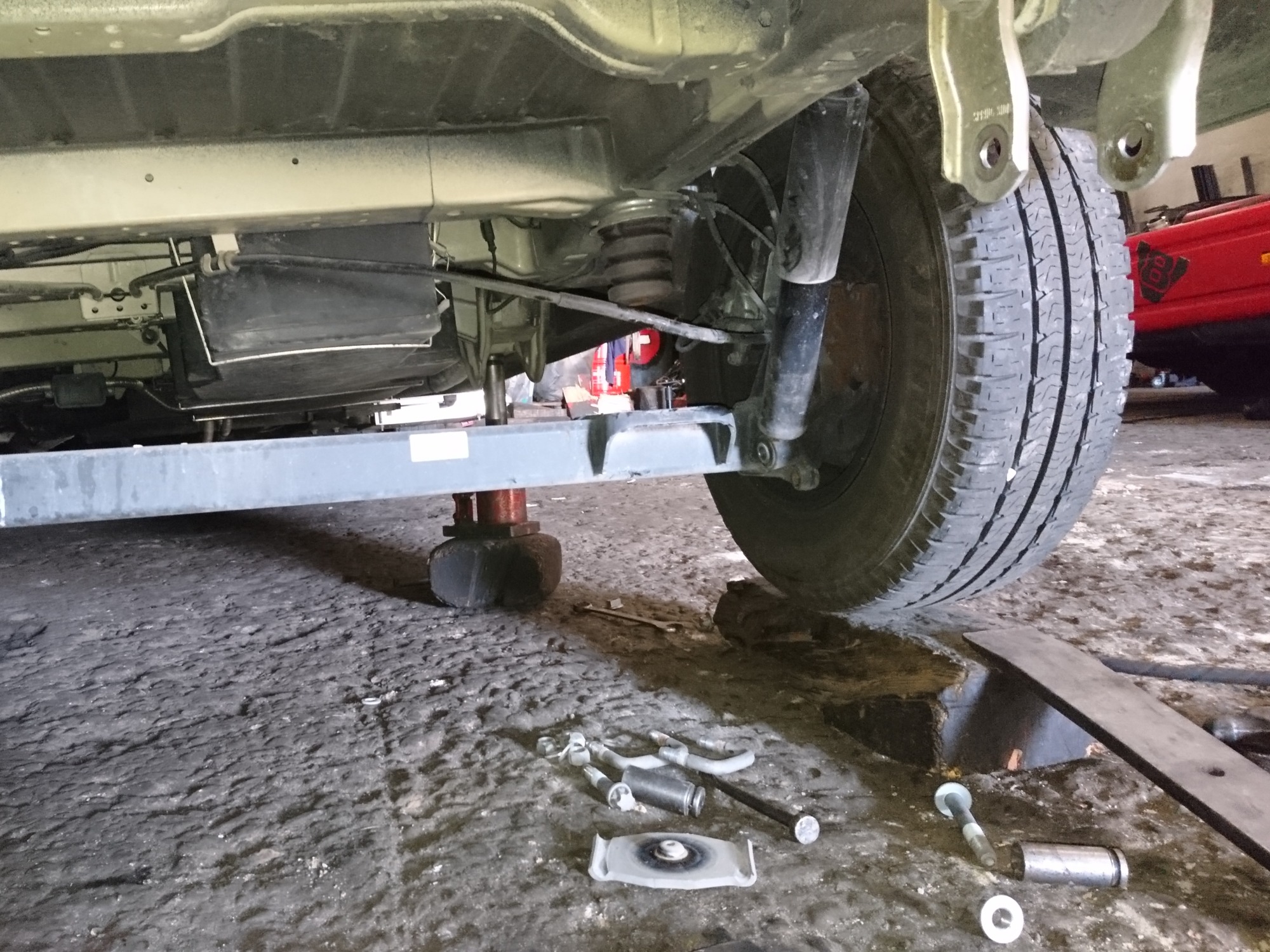

Nada más comprar mi Benivan ya ví que la escasa altura libre al suelo sería un problema...
No porque piense meterme en sitios complicados, pero pensando en carreteras secundarias o terciarias, al salir a cualquier cuneta ya puedes tener un escalón importante. Y la batalla tan larga, calefacción en los bajos, unido a las llantas de 15 pulgadas, me hicieron pensar que había que mejorar este apartado lo antes posible.
El escalón ya tenía algún golpecillo, y eso que creo que los anteriores propietarios no la llevaron nunca sobrecargada.
Valorando todas las opciones, he pensado que para mí la mejor sería añadir la segunda hoja a las ballestas.
En un taller especializado hicieron el trabajo en poco más de dos horas, y hasta el momento, estoy satisfecho.
La ganacia de altura ha sido de 4 cm., ahora tengo que valorar si hacer algo en la parte delantera.
No he podido hacer muchos kilómetros aún, pero puedo decir que, por ejemplo, en zonas urbanas con pasos de peatones elevados la diferencia es brutal.
Antes se notaban unos rebotes bastante incómodos, incluso a muy baja velocidad, y ahora es mucho más suave.
En carretera de montaña a velocidad moderada he notado un comportamiento algo más estable, no se inclina (aunque la suspensión delantera está de serie), y en general parece que circula con más aplomo a pesar de ir sin bicis, ropa ni apenas comida.
Creo que con más carga se notará aún más la diferencia.
Aclarar que a mí me gustan las suspensiones más bien duras, y que estoy acostumbrado a ellas en mis otros vehículos, por lo que no tenía miedo de que se quedara incómoda.
Como digo, a falta de viajes largos, muy satisfecho.
Antes:
Después:
Aunque no es la misma perspectiva, creo que se ve la diferencia.

pantumaka
Febrero 14, 2022, 08:05:34 am #22 Ultima modificación: Febrero 07, 2023, 22:59:37 pm por kirikino
Cita de: Buzz Dao en Abril 11, 2021, 21:15:30 pm...
En la segunda foto parece que los topes de goma tocan con las ballestas, pero no se ve bien del todo. En teoría debería haber un pequeño espacio entre ballesta y topes de goma, ya que ese es el espacio que dispondrán las ballestas para flexar y dar así amortiguación. ¿Hay algo de espacio entre ballestas y topes?
