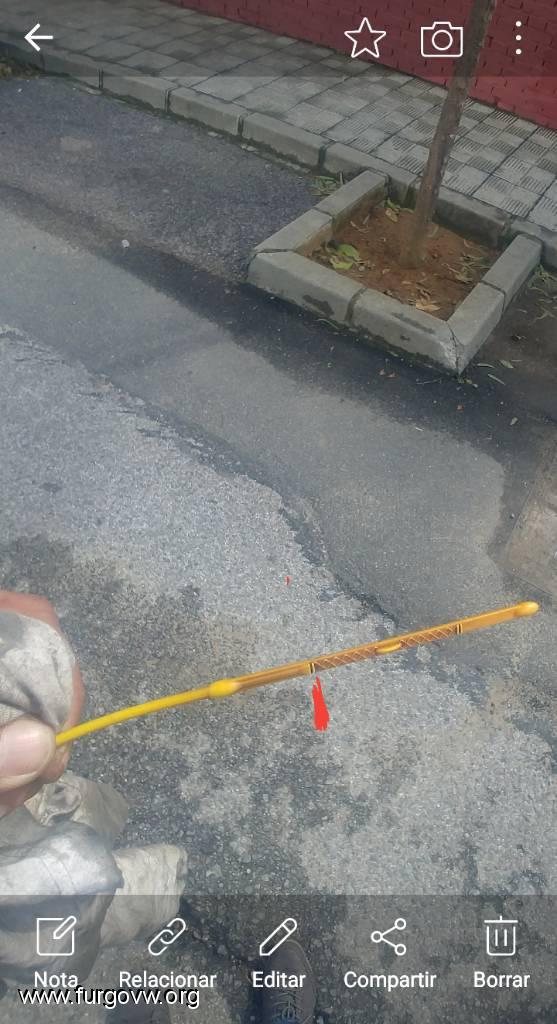

Hola tengo una Nissan Primastar Dci 150  me la vendieron som manual del usuario y ni he encontrado ninguno por internet en PDF
El aceite dice debe de estar en su nivel óptimo correcto en el punto medio que marcó en la foto que le he sacado o más arriba en en la primera marca o muesca?

Sin tener una Primastar, me arriesgaría a decirte que la marca que tienes pintada de rojo es el máximo.
Los niveles de máximo y mínimo los tienes en los extremos de la franja marcada con XXXXX
Lo ideal es que el nivel estuviese en El Centro de esa franja. Quizá un poco más hacia el máximo.
Es mi opinión.

Eso es el maximo,es mejor tenerlo un oelin mas bajo pero bueno,mientras no esté muy por encima del maximo no pasa nada

Gracias por la información creí que donde yo marcaba el punto rojo era la mitad y había que rellenarlo un poco más
