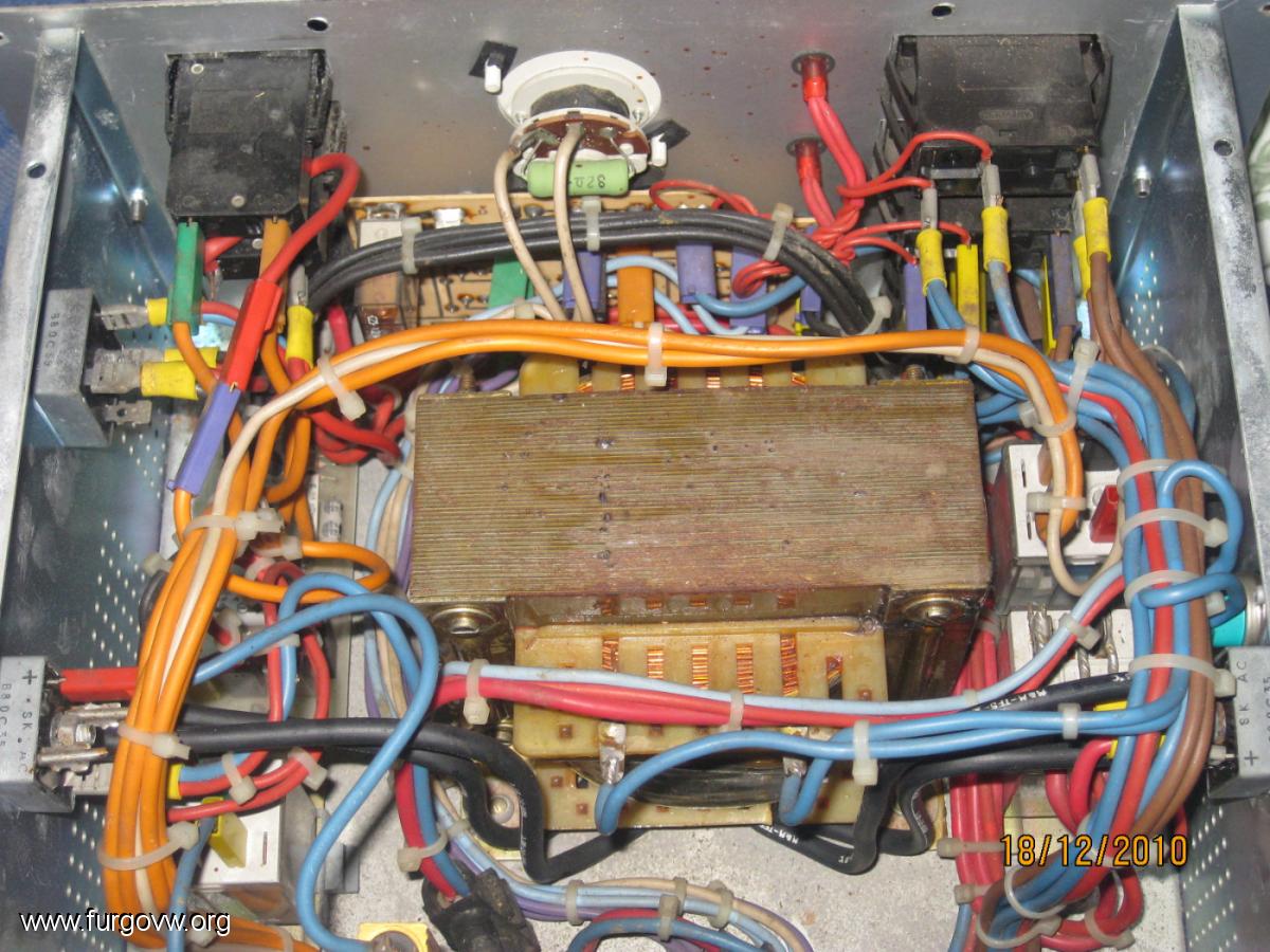

Este es el rectificador  o transformador, no se que es de los 2.

No será un cargador de baterías?
Tienes toma exterior de 220v?

Efectivamente, es un transformador, pero no de corriente. El puente rectificador parece conectado al secundario. Como apunta Rhunas parece un cargador de bater'ias.

Si tiene una conesion exterior para 220v
