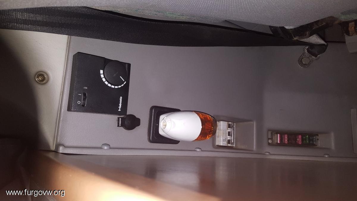

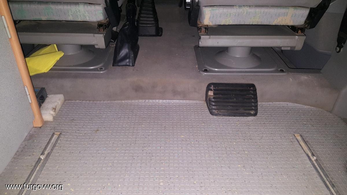

Así podréis ver  a lo que me refiero, porque en la parte de atrás solo tengo una salida de aire al lado de la puerta corredera y se supone que es de la calefacción normal,pero encima del diferencial y de los fusibles tengo como un termostato de webasto , de hay viene mi duda.

si no recuerdo mal! al tener solo una salida en la zona trasera, esa solo es para la calefacion y aire que trae la furgo de serie....
al tener el display y el regulador, si no tienes el la calefa dentro o por debajo de la furgo ( entre el deposito de gasoil y la rueda trasera del lado del conductor ) no sabria decirte... lo normal es ke este sobre esa zona...en los bajo si va de serie..

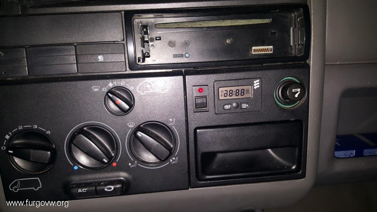

Buenas, primero decir que esa furgo no tiene pinta de ser del 92, si no del 96 en adelante. A no ser que este todo el interior trasplantado. Es cierto que el aireador detrás del asiento del copiloto es de una calefacción trasera (no estacionaria) pero viendo que el termostato no es de serie tal vez hayan quitado la calefacción trasera y aprovechado el aireador para la estacionaria. Pregunta seguramente absurda, has probado encender la estacionaria?

Y si la e encendido pero nada , aparte lo q parece el controlador de encima del cenicero no va pq esta siempre parpadeando todo la pantalla digital y no puedo hacer nada con ella , es una cosa muy rara.
Al final tendre q llevarla algun profesional que le eche un vistazo.
