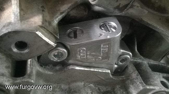

por lo que te leo creo que ese es el funcionamiento de la primera(por lo menos en mi caso de conversión de 4 a 5), hay que hacer un movimiento (llámalo golpe o encaje) hacia la izquierda para que engrane, eso es "culpa" de las guías que hay en la caja negra (donde va la rueda de repuesto) en las t3 se puede iniciar la marcha en 2ª mientras no la lleves bien cargada o haya un desnivel muy pronunciado (así lo pone en el manual) ;) yo mismo estuve un par de años sin usar la primera por llevar el pomo de la palanca con el dibujo de las 4 marchas en vez de el de 5 que realmente tenía y sólo me quejaba cuando había una cuesta del copón o iba cargado .meparto
p.d. llevaba varillaje(palanca incluída) y caja negra de modelo de 4 marchas y caja de cambios de 5, también es posible que haya que hacer un sobre esfuerzo a izquierda por no ser el varillaje original para 5 marchas por las guías o realmete al compartir el lado de la marcha atrás no hay más remedio que encajarla como esta
en el círculo rojo te marcan las guías que creo hay que salvar o encajar para meter marcha atrás o primera
Buenas saludos desde costarica tengo una t3 caravelle con motor 2.1 DJ caja 5ta segun entiendo en usa y el resto del continente americano eso es raro porque son mas comunes en europa tengo el problema que se ve en esas imagenes supuestamente el antiguo dueño le puso varillaje de una de 4ta y cuando le pongo primera pega que tan dificil es conseguir el varillaje de una de 5ta?
