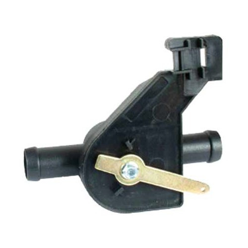

Desde hace un tiempo no me echa la furgo aire caliente por la calefacción delantera. El ventilador funciona pero es como q no le llegara agua caliente hasta el radiador del salpicadero.  He comprobado la mariposa que está encima de la rueda de repuesto y funciona, o por lo menos se mueve al desplazar el mando del salpicadero. La cosa es que hasta la calefacción trasera de debajo del asiento si que llega el agua caliente del circuito.

ve tocando los tubos con la mano y mira a donde llega el agua caliente, no se que salpicadero tendrás, si es el que tiene la cesta en el copiloto, puedes meter la mano por debajo y tocar los tubos sin problemas, luego es probable que también puedas mover con la mano la válvula de apertura del agua por si se te ha doblado el cable y no funciona bien. Lo de purgar es una opción pero aunque poco algo de agua tendría que llegar y la escucharías circular. Para purgar tienes que buscar una cuesta de la leche y poner la furgo cuesta abajo, ten en cuenta que tiene que estar mas alto el baso de expansión que el radiador de la calefacción. pero como te comentaba me llamaría la atención que fuera ese el principal problema, yo he tenido el motor jodido y entrándome gas en el circuito de refrigeración y a la calefacción siempre ha llegado agua.

En el tubo doblado, puedes ver un poco antes la válvula de apertura del circuito de agua de la calefacción.
No se donde tendrás exactamente esta válvula, aun así puedes mover la palanca que tiene directamente con la mano para cambiar de posición y ver si así fluye el agua caliente del motor, esto es por si el cable que la acciona no esta bien y se que ha quedado cerrada.

Hoy he desmontado el tubo en la entrada de la mariposa, la de la foto que me has puesto, y he encendido la furgo y aun con el tubo en la mano, a duras penas salía anticongelante. Es normal que llegue hasta ahí como a trompicones?? Lo que pasa es que sino que puede ser, qué este obstruido el tubo me resultaría muy raro...
