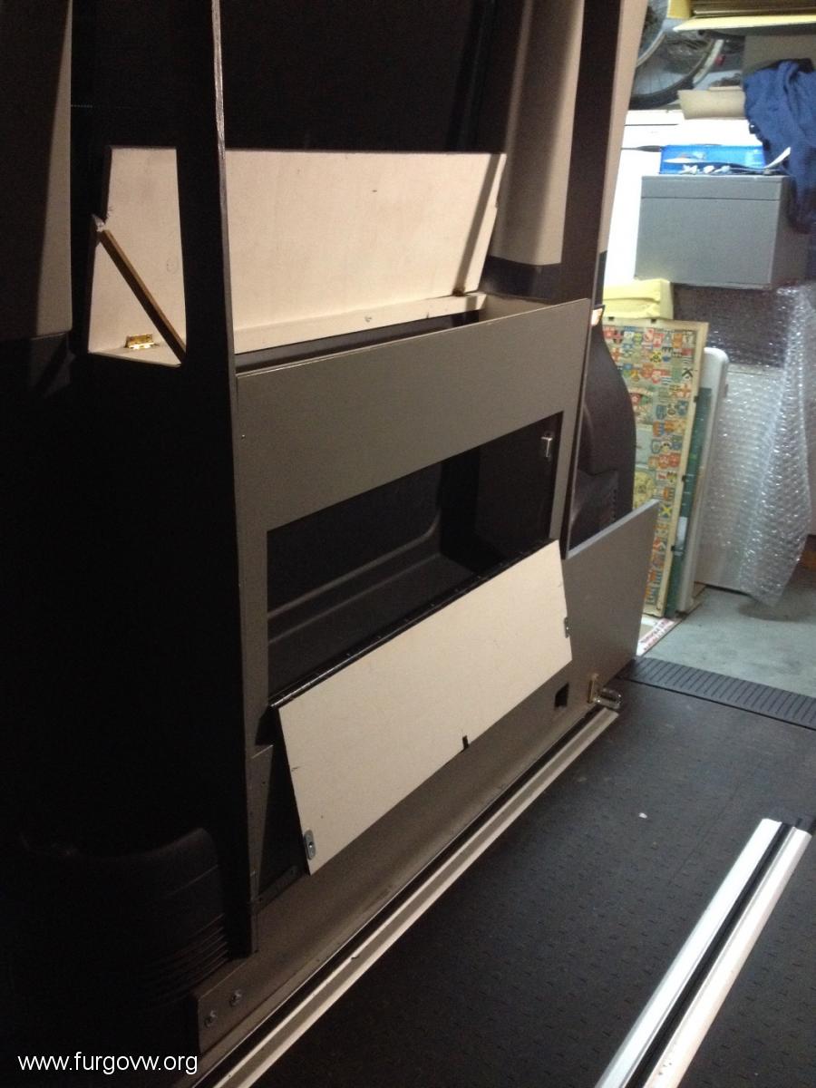

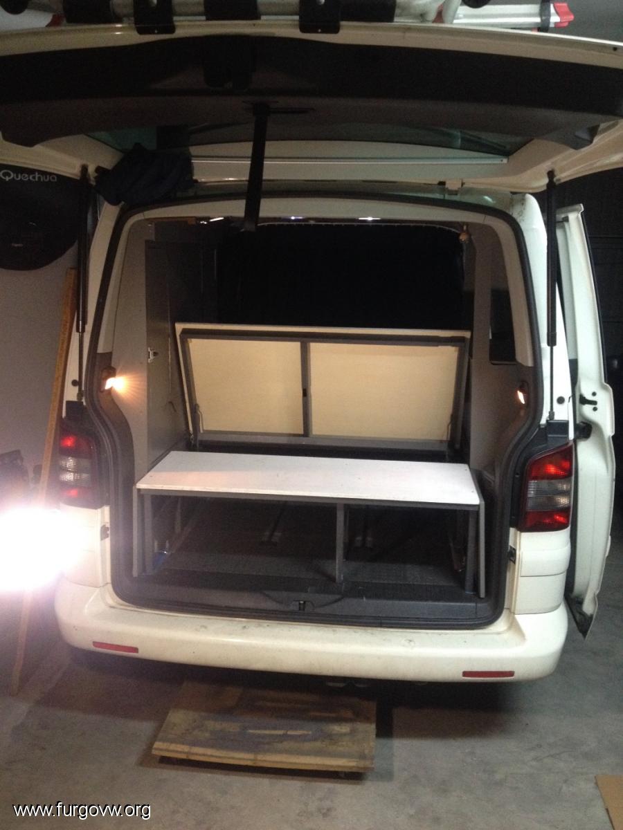

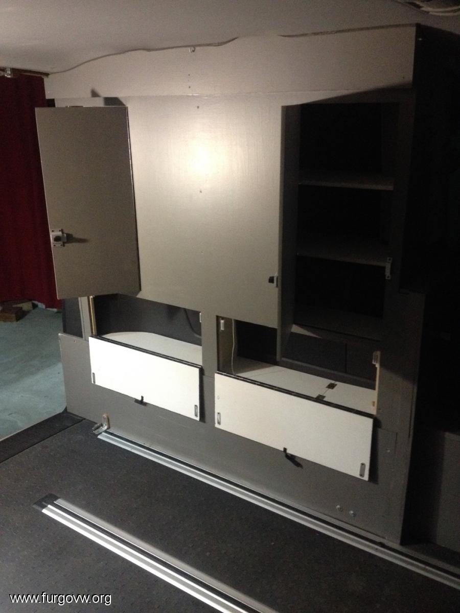

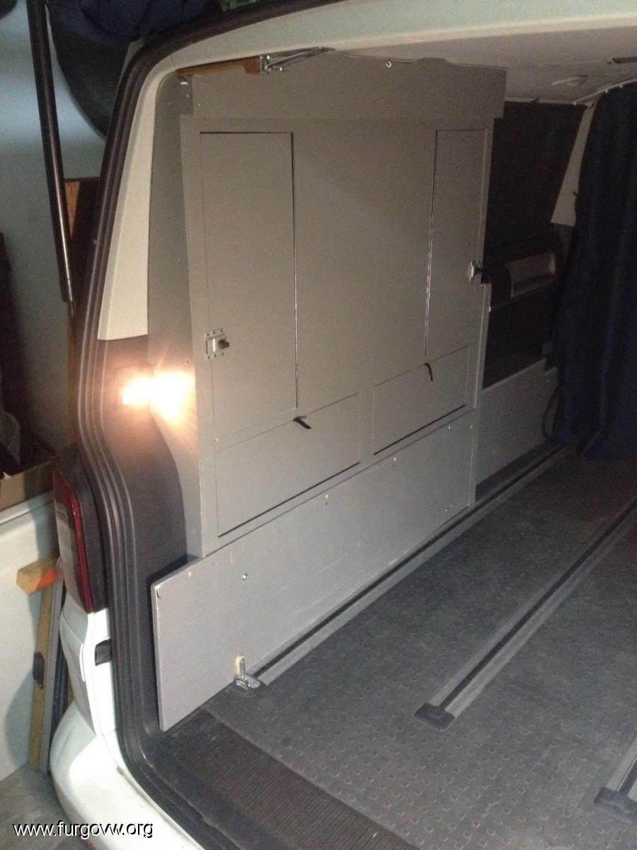

hicimos un multiflexboard con las medidas que me quedo de altura el fofa cama de ikea que transformamos. únicamente lo cortamos de anchura. Hicimos los muebles laterales sin quitar las molduras originales y sin estropearlas.

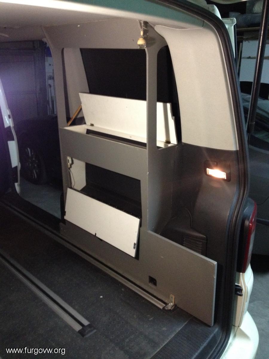

mueble del lado del portón con una profundidad de 20cm aproximadamente, para nosotros suficiente para meter zapatillas, chaquetas..etc...o cables para enchufarnos a la electricidad etc...

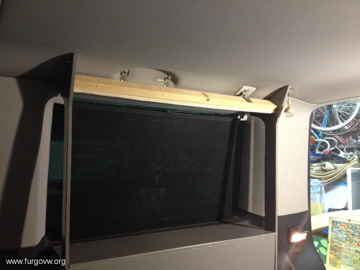

lo anclamos a los agujeros de la abrazadera lateral, la verdad que quedo super fuerte y abajo anclado a los anclaje que lleva la furgo en los laterales.

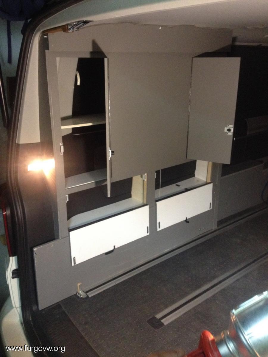

lateral largo donde la california lleva cocina, nosotros lo llevamos debajo del multiflexboard que nos hizo el herrero.
no hemos sido de cocinar dentro de la furgo, pero como ya he dicho al principio...ahora tenemos un niño....la cosa se complica para ir a un bar y pasar la tarde de vinos.... .loco1

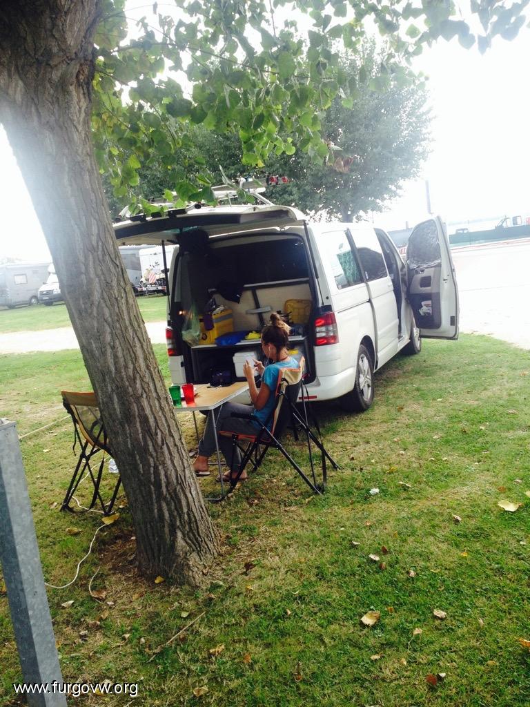

nos quedo una cama genial enorme y muy cómoda con un buen colchón....partido en varias piezas.
para demostrar que funciono de lujo dos fotos del ultimo viaje....norte de croacia y venecia

Muy currado da mucho juego para el orden, quiero hacer algo parecido, pero mi duda es si pasa itv con un mueble lateral o hay que homologar? o es de quita y pon fácil y lo quitas al pasar itv?
CESARMULTIVANT5
   La verdad es de quita y pon lo ponía con 3 tornillos estos a la misma estructura de la furgo, dos a la manera del techo, otra a la agarradera lateral de al lado del portón y el 3º a la casi en el suelo y la tercera igual mas adelante.
yo lo quito para pasar la itv pero me cuesta 5 minutos ponerlo, a mi solo no necesito ayuda.
si te interesa mandame un privado, yo ya no lo voy a usar más, tengo otros planes para mi furgo.
