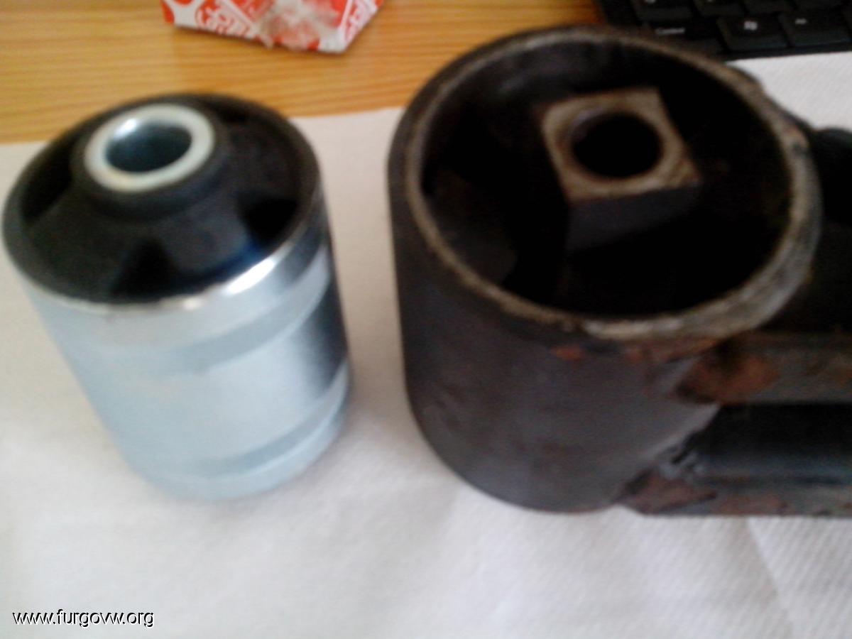

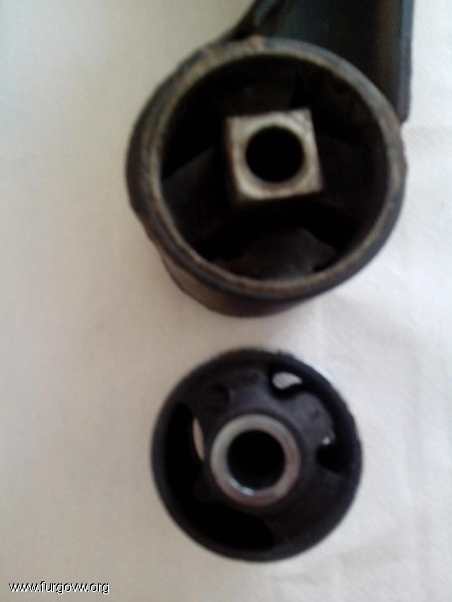

jcastillo
Hola a todos

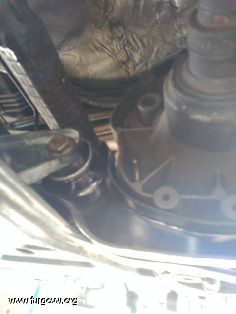

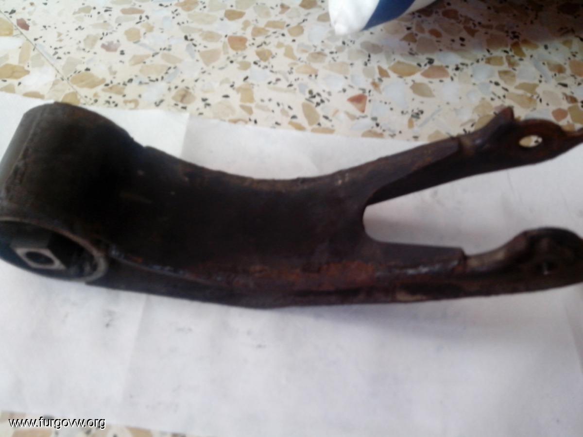

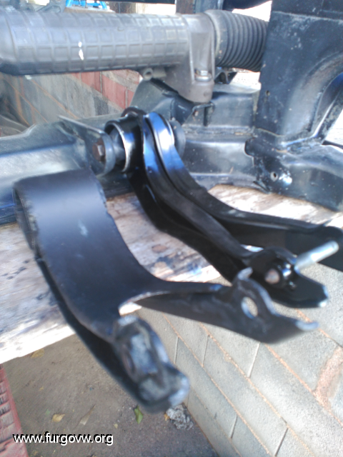

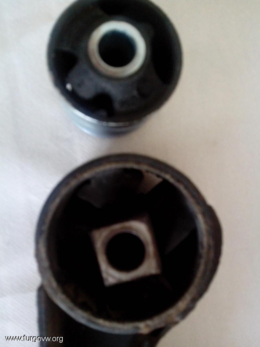

Estoy reparando/cambiando algunas cosas de mi furgo, se trata de una Multiván 2.5 150cv AHY ´99, y con la cuna del motor fuera he pensado en cambiar el brazo que va desde la cuna al cambio, pero no encuentro recambio, resulta que todos los silemblocks que encuentro son de diámetro 62 y el mio es de 72 incluso alguna tienda de internet me ha escrito diciéndome que no encuentran esa pieza.
No me importaría cambiar el brazo entero, por uno que tuviera el silemblock de 62, pero no me atrevo a pedirlo porque no se la longitud que tendría el nuevo y si es válido.
Adjunto fotos .
Gracias y Saludos

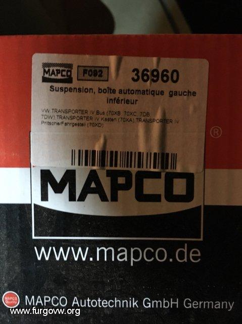

He estado mirando y tienes razón con el diámetro, yo no me percate de las medidas ya que lo cambie entero, monte el de la marca MAPCO con referencia 36960 y ya te digo en un motor AJT va bien.

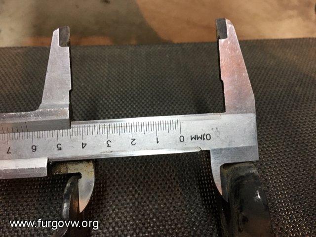

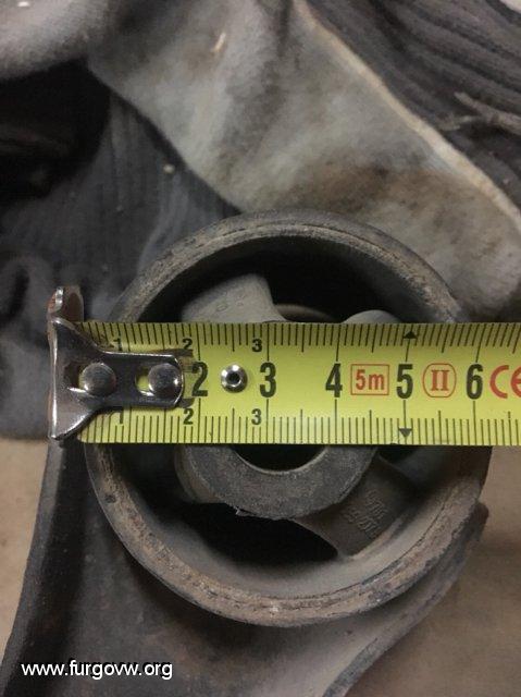

Pabloalc

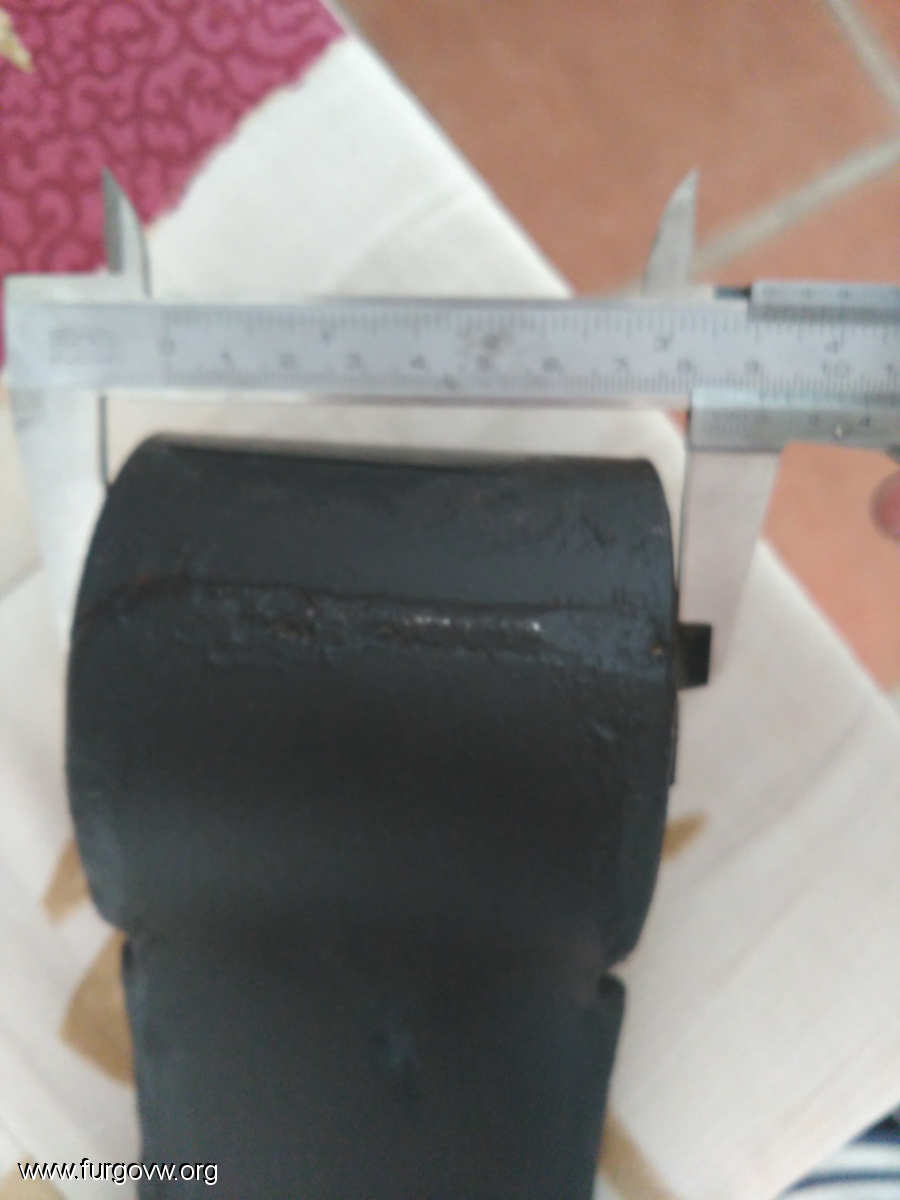

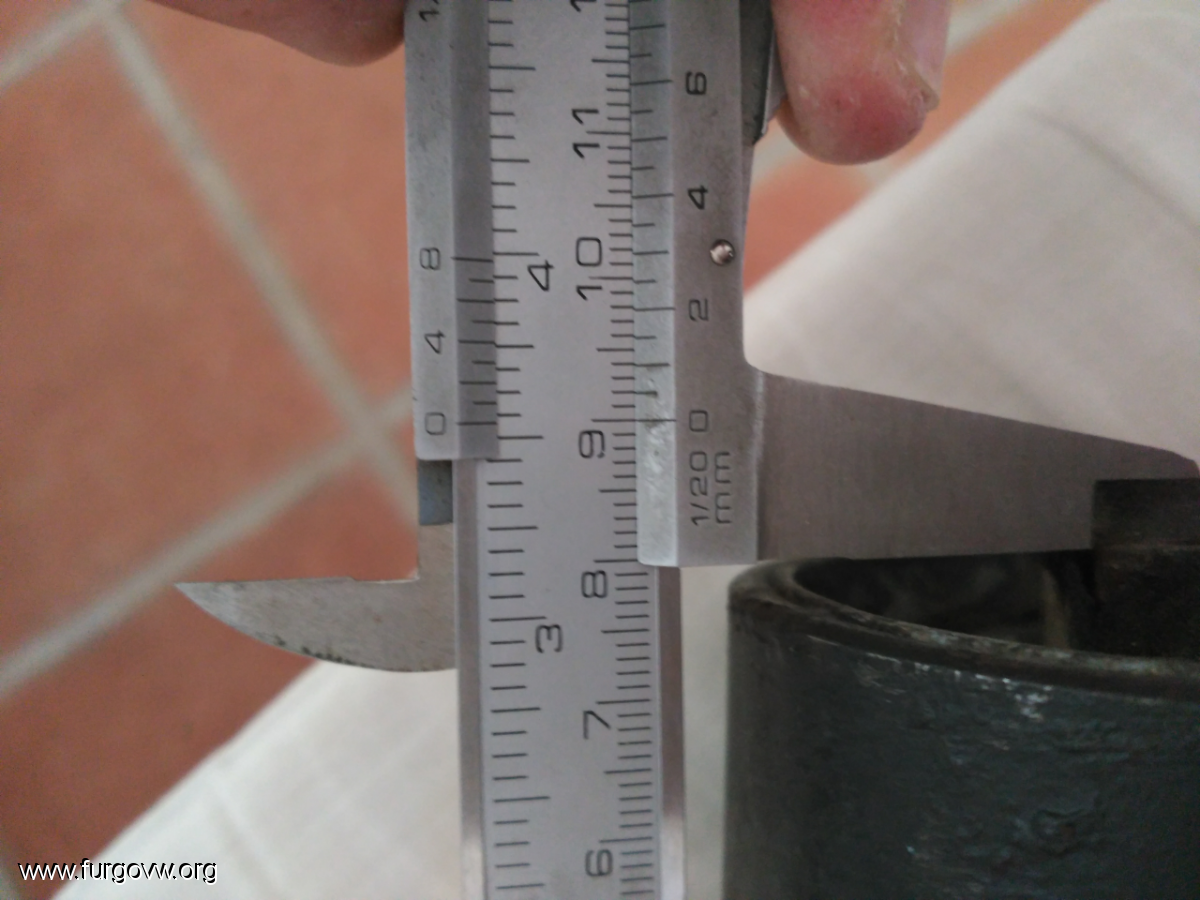

Hola, ya lo he medido y está claro que tu motor y el mío no llevan el mismo, no lo he medido muy exacto ya que ha sido con un metro pero el casquillo que hace de silentblock tiene 62...
jcastillo
Claro, ese es el silemblock que me vendieron a mi, de 62-

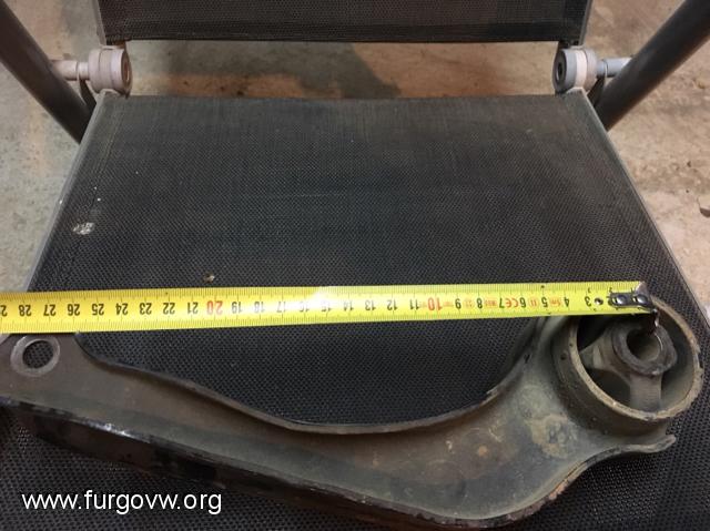

puedes medirme lo que mide la pieza de largo? desde un silemblock a otro . Es que si me vale por medidas puedo poner ese
muchas gracias
jcastillo
Pabloalc

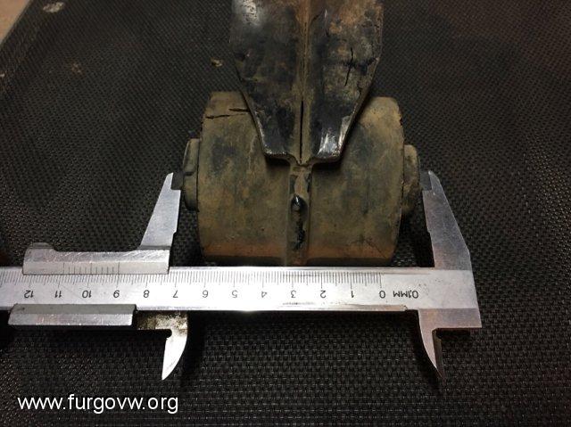

si claro, luego si puedo te paso medidas...

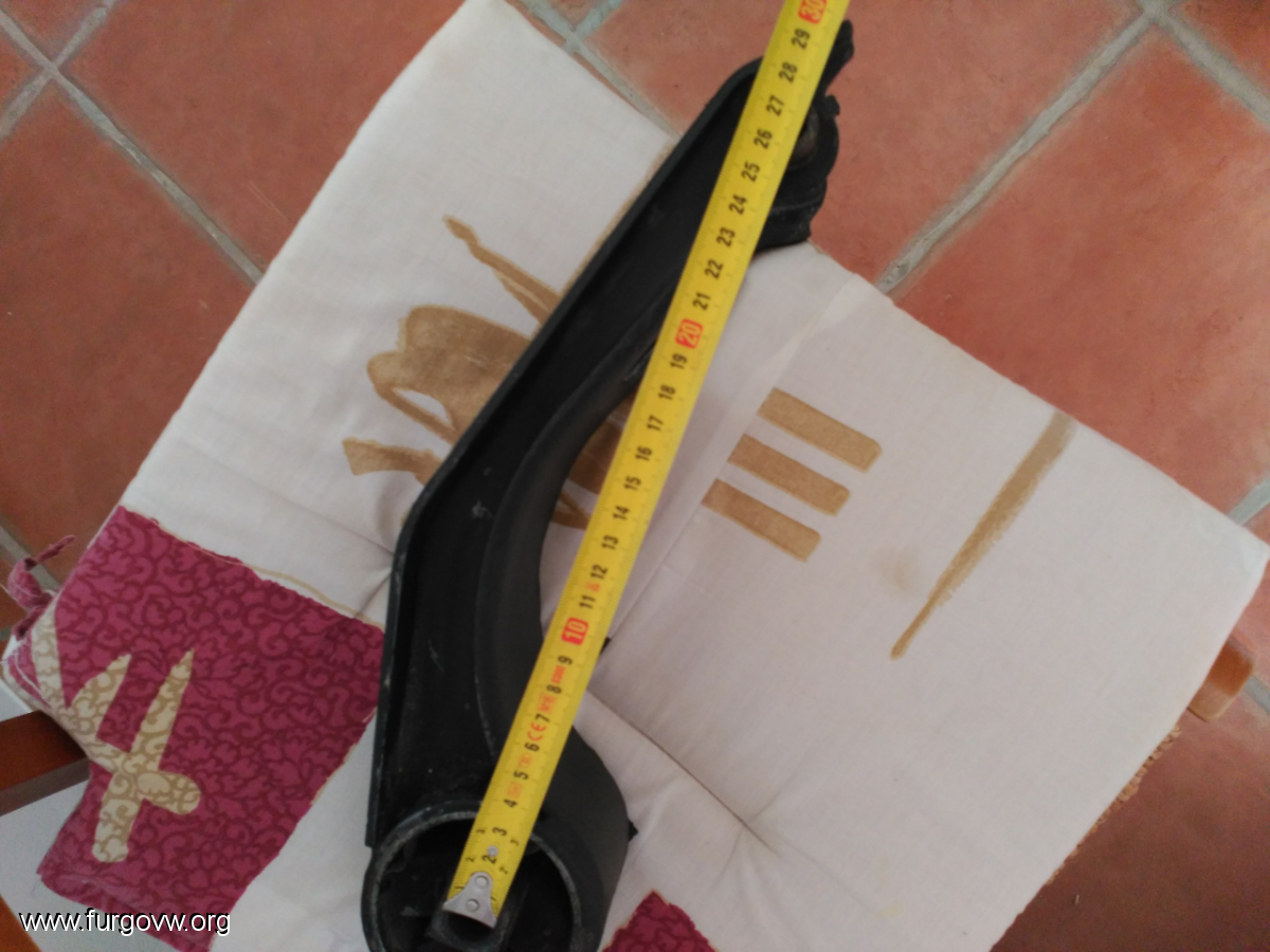

Pabloalc

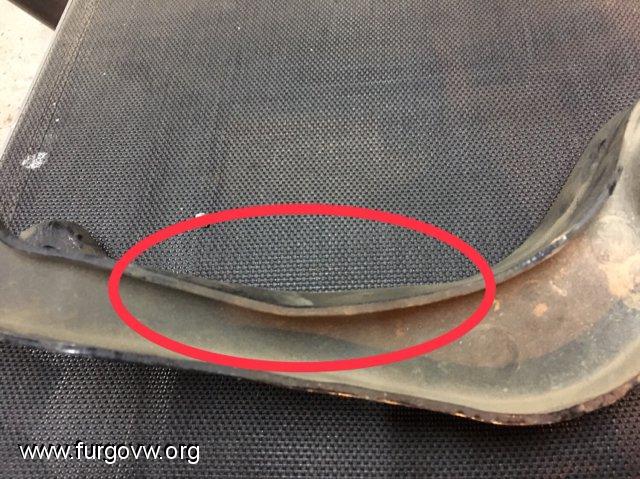

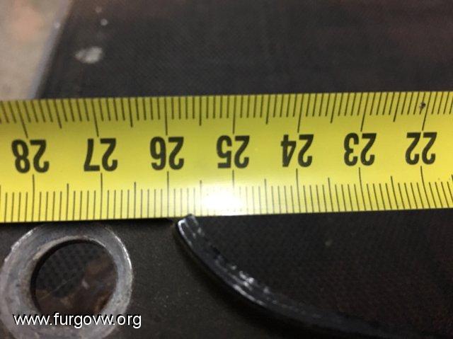

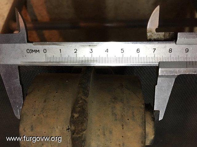

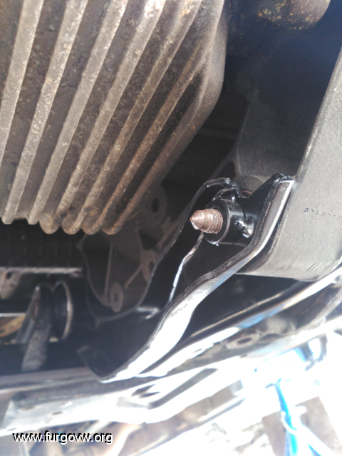

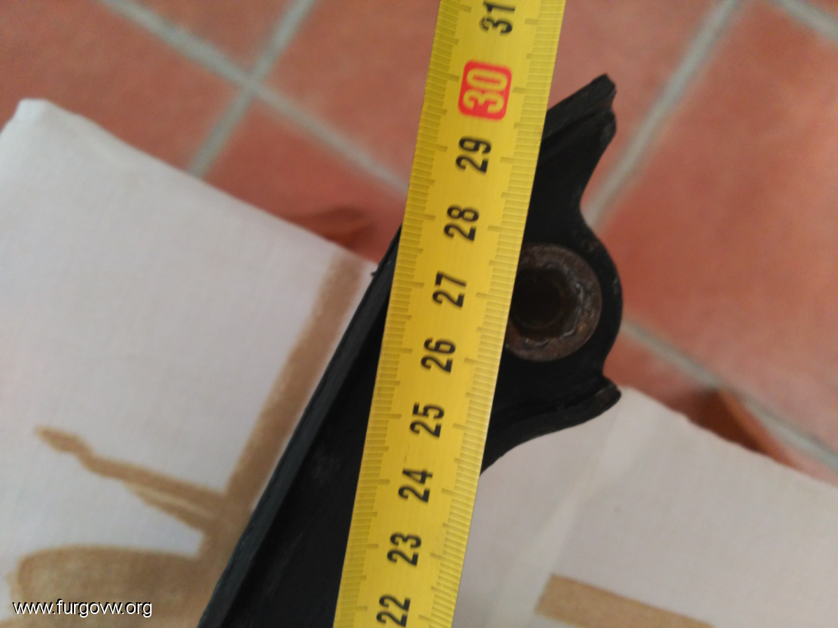

Hola, esta tarde he podido hacer alguna foto con medidas al soporte Vw original que llevaba mi furgo instalado...
El que monte es prácticamente igual pero uno de los laterales tuve que darle unos golpes para doblar una lengüeta que rozaba un poco en el motor, lo he marcado en La foto con un círculo
Esta es la pegatina de la caja donde venía el soporte, espero que esto te ayude a decidir, ya vamos hablando...un saludo.

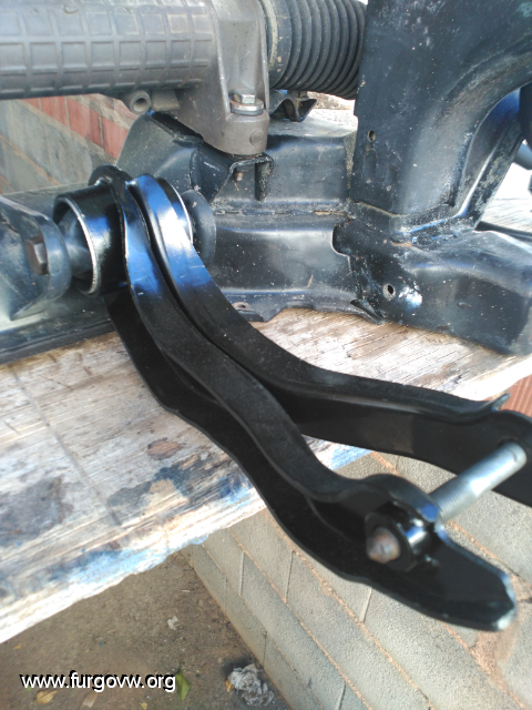

jcastillo
Buenas
Pedido está, veremos si he acertado. Ya contaré
Muchas gracias
jcastillo
Buenas
Pues recibido y colocado en su sitio, de momento perfecto.
Muchas gracias por la ayuda
